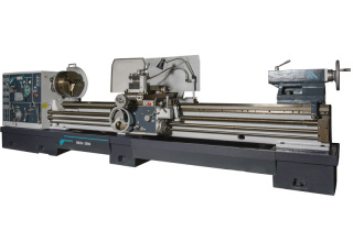

Токарный станок CW61100 предназначен для обработки крупногабаритных деталей из стали, чугуна и цветных металлов. Оборудование позволяет выполнять широкий спектр токарных операций: точение наружных и внутренних поверхностей, растачивание отверстий, подрезку торцов и нарезание резьбы. Станок обеспечивает обработку заготовок диаметром до 1000 мм и длиной до 6000 мм, оснащён шпинделем с проходным отверстием Ø105 мм и главным приводом мощностью 15 кВт. Подходит для машиностроительных предприятий, ремонтных производств и участков, где требуется обработка массивных деталей.
Оснащён жёсткой станиной, усиленным суппортом, задней бабкой и люнетом для обеспечения стабильной обработки крупногабаритных деталей. Суппорт обеспечивает точное перемещение режущего инструмента, задняя бабка используется для поддержки заготовок при обработке в центрах, а люнет повышает жёсткость при работе с длинномерными деталями, снижая вибрации и повышая точность обработки.
