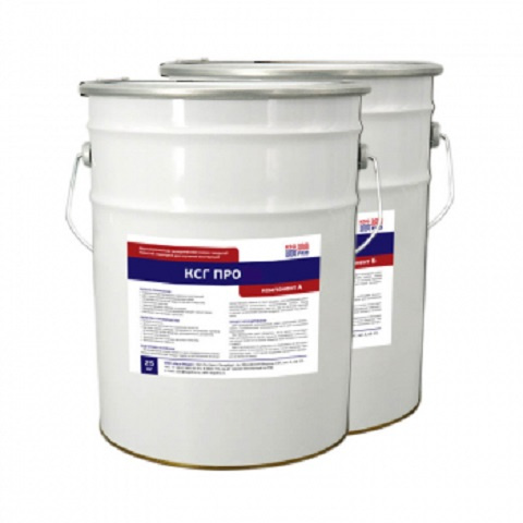

Полиуретановая мастика для гидроизоляции кровли КСГ ПРО 62
Обновлено 05.11.2024 439982
КСГ ПРО 62 - двухкомпонентная мастика на полиуретановой основе  предназначена для устройства новых и ремонта плоских мягких кровель путём нанесения на бетонное основание или старого кровельного ковра из рулонных битумных материалов, а также для гидроизоляции фундаментов, облицовки бетонных емкостей, очистных сооружений, резервуаров, плотин, каналов, насыпей, туннелей, труб, колодцев; в качестве гидроизоляционного покрытия искусственных водоемов и прудов для разведения рыбы, для устройства водонепроницаемой мембраны под плиточные покрытия, гидроизоляции санитарных узлов, антикоррозионных наружных и внутренних покрытий стальных емкостей, силосов и труб, мостов, опор.
-  не имеет запаха и не воспламеняются т.к. не содержит растворитель, сухой остаток 100%.
- Наносится слоем любой толщины, работы можно проводить при температуре свыше 0 градусов.
- Время отверждения можно регулировать катализатором от 1 минуты до 2-х суток.
