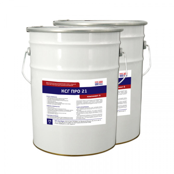

КСГ ПРО 21 быстрореагирующая пена для остановки малых и средних водопритоков и заполнения пустот и трещин
Обновлено 05.11.2024 440198
Полиуретановая пена низкой вязкости для инъектирования однокомпонентными насосами. Материал поставляется как двухкомпонентный, после смешения компонентов и выдержки материал используется как однокомпонентный состав. Материал не имеет времени жизни и отверждается только при контакте с водой и влагой.
После остановки воды следует производить инъектирование эластичными смолами КСГ ПРО 31 или КСГ ПРО 33.
В отличие от материала КСГ ПРО 30 материал более эффективен при средних дебитах протечек воды.
Принцип работы
Материал вспенивается при контакте с водой, содержащейся в строительной конструкции, грунте или основании.
Материал предназначен для остановки водопритоков с низким и средним дебитом.
Материал не содержит фреонов, хлорсодержащих веществ, органических растворителей. Материал может применяться при температуре окружающей среды от +2 °C до 30 °C. При необходимости скорость реакции взаимодействия материала с водой может быть увеличена путем добавления КСГ ПРО 21/01.
Области применения
-Остановка поступления воды (также морской воды).
-Для ремонта и устройства гидроизоляции, устранения водопроявлений.
-Упрочнение грунта и рыхлых пород.
-Заделка буровых скважин, шпуров.
-Предварительное инъектирования трещин горных пород -только для устранения водопроялений
-Изоляция при проходке туннелей.
-Специальные применения
Свойства и преимущества
-универсальность и простота применения;
-низкая вязкость и высокая проникающая способность
-экономичность и удобство в работе за счет использования однокомпонентного оборудования;
-материал не образует шапку пены в таре и в воронке инъекционного оборудования, образуется пленка, защищающая материал от контакта с влагой воздуха;
-возможность регулировки времени вспенивания путем введения дополнительного ускорителя;
-материал не набирает вязкость при хранении (за счет поставки в виде двух компонентов).
