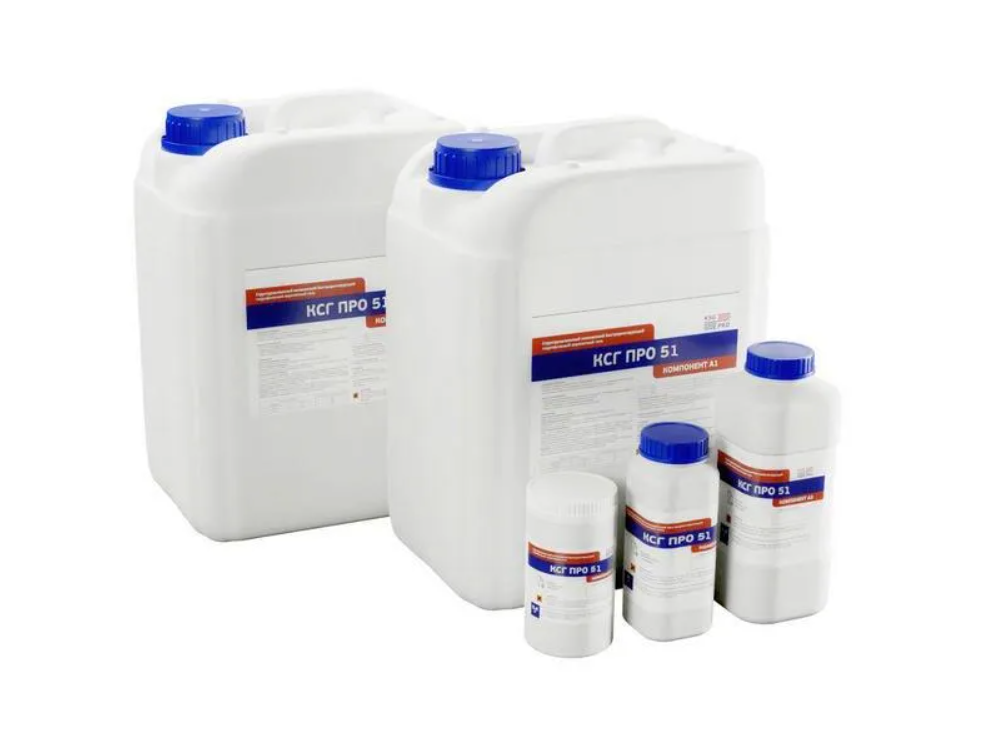

КСГ ПРО 51 - быстрореагирующий пятикомпонентный акрилатный гель с низкой вязкостью (соой с вязкостью воды) и отличной проникающей с
Обновлено 05.11.2024 941879
КСГ ПРО 51 -  быстрореагирующий пятикомпонентный акрилатный гель с низкой вязкостью (сопоставимой с вязкостью воды) и отличной проникающей способностью для инъекционной гидроизоляции и ремонта строительных конструкций. После отверждения формируется структурированная масса гидрогеля с высокой способностью к сохранению сплошности при деформациях конструкций и восстановлению при увлажнении.
ОБЛАСТИ ПРИМЕНЕНИЯ
-герметизации трещин и дефектов в строительных конструкциях
-создание противофильтрационных завес за конструкцией
-ремонт поврежденных гидроизоляционных мембран
-постоянная гидроизоляция облицовок тоннелей и шахтостановка мелких притоков воды через трещины и дефекты конструкции
-ремонт и герметизация холодных и деформационных швов
-связывание грунтов и создание противофильтрационных мембран в грунтах, в том числе с низкими коэффициентами фильтрации.
СВОЙСТВА И ПРЕИМУЩЕСТВА
-в отличие от традиционных гидроизоляционных мембран высокая эластичность, низкий модуль упругости и текучесть отвержденного геля позволяет материалу выполнять свои функции в условиях постоянных деформаций и образовывать «живую» гидроизоляционнуюмембрану, способную к деформациям и смещениям без потери гидроизоляционных свойств;
-низкая вязкость обеспечивает максимальное проникновение материала, позволяя решать задачи по капиллярной отсечки влаги, ремонту гидроизоляционных двухслойных мембран, обработки грунтов с низкими коэффициентами фильтрации;
-регулируемая в широких пределах скорость отверждения (от 5 сек до 60 мин) позволяет с наименьшими потерями работать при больших дебете воды и использовать даже однокомпонентное оборудование для инъектирования геля (когда требуется большое время жизни материала)
-отвержденный материал имеет упругую и прочную структуру отвержденного геля со способностью к равновесному набуханию при контакте с водой, не создавая при этом избыточного давления в конструкцию и позволяя ремонтировать даже слабые конструкции;
-в отвержденном виде обладает хорошей устойчивостью к кислым и щелочным растворам и большинству органических растворителей, не подвержен биокоррозии
-экологически безопасен, не содержит в своем составе органических растворителей и токсичных компонентов, практически не имеет запаха, может применяться в контакте с питьевой водой
-хорошо сохраняет принятую при отверждении форму
-может применяться при температуре от выше 0 °С до + 40 °С
-применяют с использованием специального инъекционного двухкомпонентного оборудования высокого давления с соотношение компонентов А и Б 1:1 по объему
-при работе в условиях высоких температур и специальных требований время переработки материала может быть увеличено путем введения в компонент А специального замедлителя (КСГ ПРО 59).
