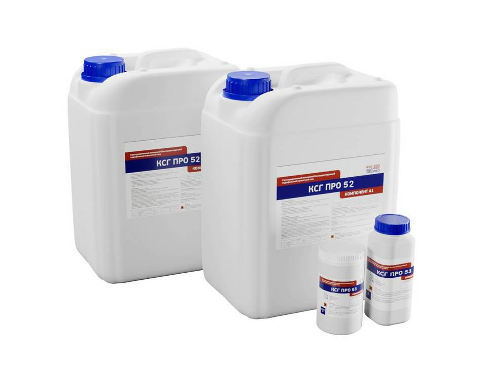

КСГ ПРО 52 гидрофильный акрилатный гель для инъектирования
Обновлено 05.11.2024 440203
Материал представляет собой быстрореагирующий акрилатный гель с низкой вязкостью (сопоставимой с вязкостью воды) и прекрасной проникающей способностью. После отверждения материал формируют эластичную структурированную массу гидрогеля с великолепной способностью к сохранению сплошности при деформациях конструкций и восстановлению гидрогеля при увлажнении. Материал в отличии от высокоэластичного акрилового геля КСГ ПРО 55 хорошо сохраняет принятую при отверждении форму.
В отличие от материала КСГ ПРО 53 имеет более высокое удлинение на разрыв, большую стойкость к высыханию и более высокую адгезию к влажным и сухим поверхностям. Высокая проникающая способность, регулируемая скорость отверждения, высокий уровень герметизации, высокая эластичность, делают материал незаменимым при решении задач гидроизоляции подземных сооружений.
Материал не содержит органических растворителей и токсичных компонентов, практически не имеет запаха и может применяться при температурах от +1 ° С до + 40 °С Материал не подвержен биокоррозии.
Материал поставляется в виде комплекта из 5-х компонентов (А1, А 2, А 3, Б 1 и Б 2).
При применении допускается изменять только количество компонента Б 2.
Материал применяют с использованием специального инъекционного двухкомпонентного оборудования высокого давления.
Соотношение компонентов А и Б 1:1 по объему. Материал может применяться в контакте с питьевой водой.
Область применения
-Восстановление непроницаемости строительных конструкций - герметизация трещин и дефектов;
-Создание гидроизоляционных мембран методом экрана;
-Ремонт поврежденных гидроизоляционных мембран,
-Постоянная гидроизоляция облицовок тоннелей и шахт;
-Остановка мелких притоков воды через трещины и дефекты конструкции;
-Ремонт и герметизация холодных и деформационных швов;
-Связывание грунтов и создание антифильтрационных мембран в грунтах, в том числе с низкими коэффициентами фильтрации.
Дополнительные возможности
При работе в условиях высоких температур и специальных требований время переработки материала может быть увеличено путем введения в компонент А специального замедлителя (КСГ ПРО 59).
Свойства и преимущества
-В отличие от традиционных гидроизоляционных мембран высокая эластичность, низкий модуль упругости и текучесть отвержденного геля позволяет материалу выполнять свои функции в условиях постоянных деформаций и образовывать «живую» гидроизоляционную мембрану, способную к деформациям и смещениям без потери гидроизоляционных свойств;
-Низкая вязкость обеспечивает максимальное проникновение материала по сравнению с инъекционными материалами других типов для инъектирования и позволяет эффективно решать такие сложные задачи, как капиллярная отсечка влаги, ремонт гидроизоляционных двухслойных мембран, обработка грунтов с низкими коэффициентами фильтрации;
-Регулируемая в широких пределах скорость отверждения (от 5 с до 60 минут) позволяет с наименьшими потерями работать при больших дебете воды и использовать однокомпонентное оборудование для инъектирования геля (когда требуется большое время жизни материала)
-Отвержденный материал имеет упругую и прочную структуру отвержденного геля, способного к равновесному набуханию. Отсутствие давления расширения при закачке позволяет ремонтировать даже слабые конструкции;
-Отвержденный материал имеет хорошую устойчивость к кислым и щелочным растворам и большинству органических растворителей;
-Экологически безопасен.
