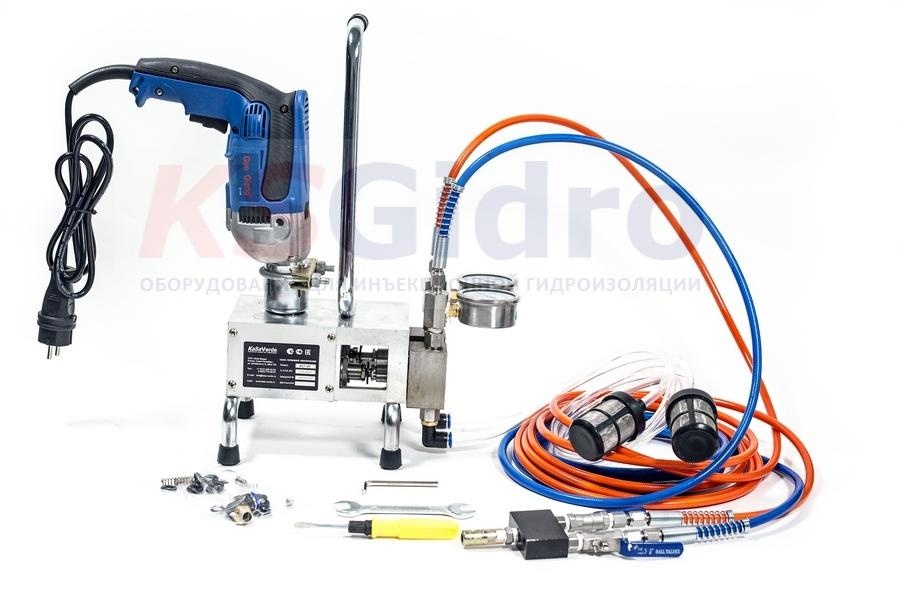

Насос для инъектирования акрилатных гелей КСГ-2К-Г
Обновлено 05.11.2024 253650

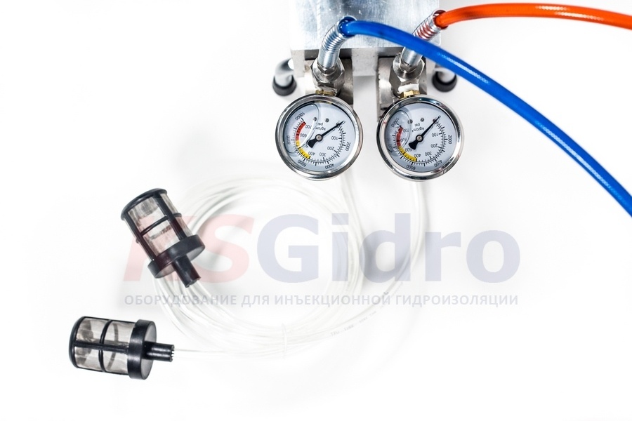

Поршневой электрический насос КСГ-2К-Г предназначен для инъектирования акрилатных гелей и полимерных смол в строительную конструкцию в процессе устройства инъекционной гидроизоляции и восстановления герметичности трещин и швов. Поршневая группа и все комплектующие, имеющие контакт в материалом, выполнены из металла, не подверженного коррозии. Забор материала осуществляется непосредственно из тары через всасывающие шланги.  Смешивание компонентов происходит в насадке-смесителе, что позволяет использовать насос для инъектирования материалов с малым временем реакции.
Преимущества:
  • малый вес и габариты
  • не требуется воздушный компрессор
  • сравнительно низкая цена
Комплектация
  • инъекционный насос
  • подающие шланги, 5 м - 2 шт
  • всасывающие шланги, 1.5 м - 2 шт
  • инъекционный смеситель с муфтой под цанговую головку
  • набор запасных расходников
  • набор инструментов
Технические характеристики
  • Производительность, л/мин - 1
  • Макс. рабочее давление, бар - 350
  • Мощность электропривода, Вт - 1200
  • Напряжение питания, В - 220
  • Тип насоса -поршневой
  • Пропорции смешивания компонентов - 1:1
  • Вес нетто, кг - 12
  • Габариты (Д х Ш х В), мм - 460 х 340 х 630
  • Производитель - Каза Верде
