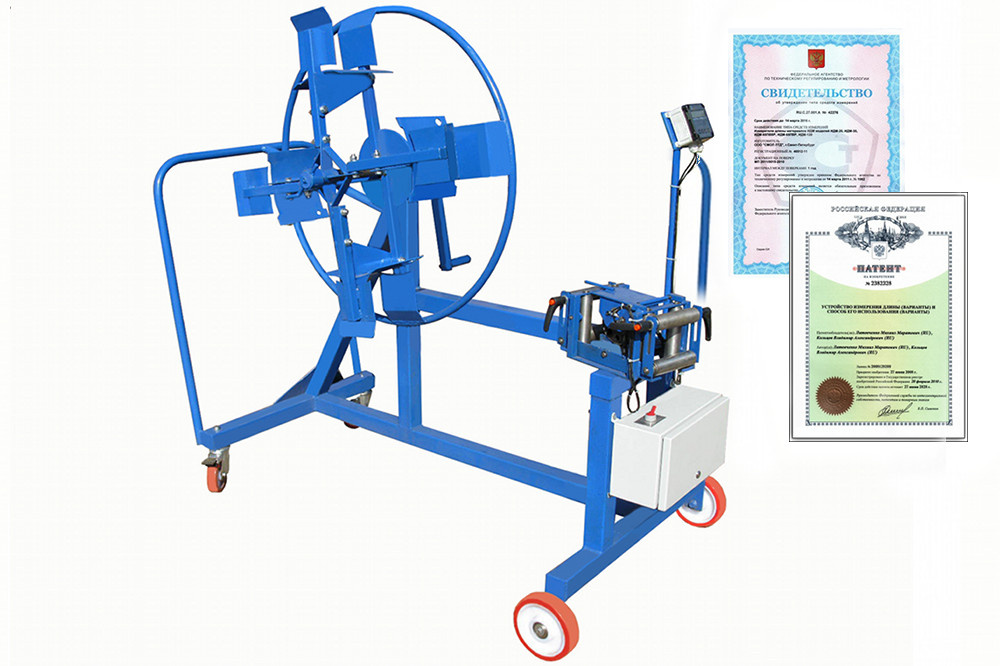

Устройство для намотки кабеля УНК-10РМ Автоном с ИДМ-20
Обновлено 03.11.2026 441761
УСТРОЙСТВО ДЛЯ НАМОТКИ КАБЕЛЯ УНК-10РМ Автоном с ИДМ-20
УНК-10РМ Автоном с ИДМ-20 предназначен для намотки кабельно-проводниковой продукции и других длинномеров диаметром до 20 мм. в бухту. Чаще всего используется для измерения длины при отгрузке готовой продукции в магазинах розничной тороговли для отмотки отрезков заданной длины. Устройство предназначено для намотка кабеля в бухту, массой не более 200 кг. Для облегчения съема бухты устройство оснащено удобной складываемой ручкой. Технологический контроль длины осуществляется измерителем ИДМ-20, реализованном на . В качестве отдающей части может использоваться многоярусная стойка, стойка для размотки бухт, стеллаж для хранения бухт.
В КОМПЛЕКТ ПОСТАВКИ УНК-10РМЗ Автоном с ИДМ-20 ВХОДИТ:
- напольная рама с колесными опорами,
- приемная часть,
КОМПЛЕКТАЦИЯ УНК-10РМ Автоном с ИДМ-20 ВКЛЮЧАЕТ В СЕБЯ:
- сертифицированный измеритель длины ИДМ-20,
- реверсивный счетчик ИД-2 со звуковой индикацией,
- удобная складная, вращающаяся ручка на приводном барабане.
ПРЕИМУЩЕСТВЕННЫЕ ХАРАКТЕРИСТИКИ УСТРОЙСТВА ДЛЯ ПЕРЕМОТКИ КАБЕЛЯ УНК-10РМ Автоном с ИДМ-20:
 - автономное питание;
- надежный сварной корпус имеет точную конструкцию, выполненную на высокотехнологичном оборудовании с использованием роботизированных сварочных комплексов;
- длительный эксплуатационный ресурс;
- обеспечивает аккуратное формирование бухт;
- удобная складываемая ручка;
- измеритель реализован на герметичном электронном счетчике ИД-2, который зарекомендовал себя как исключительно надежное устройство;
- наличие колесных опор позволяет одному оператору легко перемещать станок по территории склада.
Исполнение измерительного узла
 Диаметр измеряемого материала, мм 3-20
 Принцип измеренияэлектронный
 Время сохранения информации при отключении питаниянеограниченно
 Питающее напряжение, В 220
 Точность измерения длины,% ± (0,1+0,01*L), где L -- Длина
 Автономное питание +
 Максимальная масса бухты, кг 200
 Максимальный внешний диаметр бухты, мм 1000
 Максимальный внутренний диаметр бухты, мм 620
 Ширина бухты, мм 170
 Масса станка, кг не более 100
 Габаритные размеры, мм 1180х948х1660
 Способ перемещения встроеные колесные опоры
