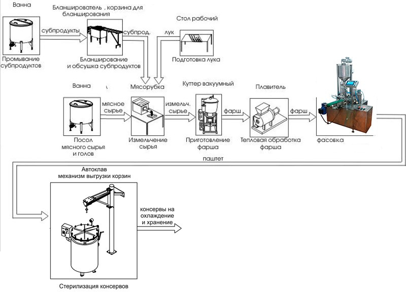

3.     Производственные участки как правило похожи. Подготовленное сырье (мясо, печень, субпродукты) перерабатывают следующим образом:
3.1. Нарезают на куски определенного размера. Это может производится вручную или на специальных машинах, например, шпигорезках.
3.2. Сырье подвергают тепловой обработке, варят или бланшируют. Это разрушает сложные белковые структуры. Этот процесс удобно производить в бланширователе с опускаемой в него перфорированной корзиной.
3.3. После тепловой обработки сырье охлаждают.
3.4. Охлажденное сырье измельчают при помощи мясорубки /волчка.
3.5. Полученный продукт проходит еще более мелкое измельчение в куттере, при этом в него добавляют соль, необходимые специи и другие компоненты по рецепту. Куттер позволяет достичь высокой гомогенности продукта.
3.6. *** Плавитель сыра

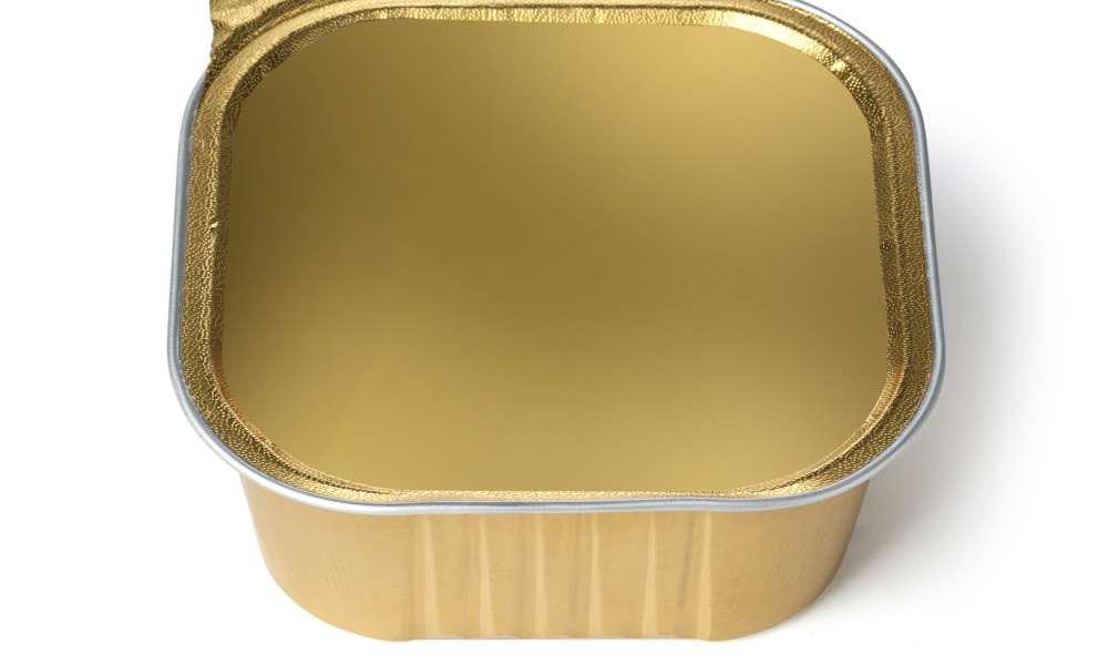

4. Продукт после приготовления фасуется в ламистерную тару при помощи фасовочно-упаковочного автомата АФ-1500
5. Проводится стерилизация продукта в таре при помощи автоклава
6. Проводится нанесения самоклеящейся этикетки на банку. Этикетка с информацией о продукте и изготовителе. Возможно нанесение переменной информации, такой как дата фасовки и срок годности.
7. Для удобства транспортировки проводится групповая упаковка в короба или термоусадочную пленку.
