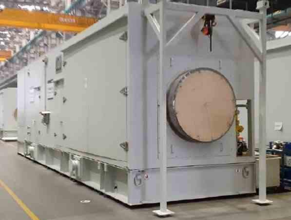

MAN  эталонная модель газовой турбины: MGT 6000 - CAI Spirit 6., 2019 г.в., без наработки.
Выходная мощность 6 мВт.
В комплекте с редуктором и генератором.
Изготовлено компанией MAN Energy Solutions SE из Оберхаузена, Германия.
Синхронный генератор: ок. 8,14 МВА при 15°C.
Напряжение 10,5 кВ, 3 фазы.
Частота 50 Гц.
4 полюса, 1500 мин-1, коэффициент мощности 0,80.
КПД генератора ок. Прямое воздушное охлаждение на 97,2 %.
Тип топлива: природный газ.
Изготовлен в 2019 году.
Новая, без наработки.
Газовая турбина: Промышленная газовая турбина
Мощность ISO: 6,63 МВт
Тепловая мощность: 10 606 БТЕ/кВтч | 11 190 кДж/кВтч
Тепловой КПД: 32,2%
Выхлопной поток: 57,5 фунтов/с | 26,1 кг/с
Температура выхлопа: 941° F | 505° С
Давление топлива: 350-400 psi | 24-28 бар
Выбросы: NOx: 30 ppm | CO2: 30ppm
Генератор
• Тип: горизонтальный, с воздушным охлаждением
• Номинальная мощность: 8750 кВА, 3 ф.
• Номинальная мощность: 7000 кВт, 0,8 PF
• Об/мин: 1800 об/мин/1500 об/мин при 60/50 Гц
• Электрические характеристики: 13,8 кВ, 60 Гц, 3 фазы, 4 полюса
• Система смазки: отдельная встроенная система смазки
Редуктор
• Тип: одноступенчатый, параллельный вал или планетарный редуктор
доступный
• Выходная скорость: 1800 об/мин/1500 об/мин при 60/50 Гц
• Эффективность: ^99%
• Система смазочного масла: отдельная/встроенная
Муфты
• Тип: Высокопроизводительный сухой гибкий диск
Стартовая система
• Доступны электрические/электрогидравлические системы
Турбина и редуктор
Системы смазки
• Масляные насосы на 45 галлонов
• Водоохлаждаемые масляные теплообменники с градирни
• Заменяемые на лету фильтры смазочного масла
• Манометры, датчики давления и уровня, датчики давления и температуры
• Насосы смазочного масла на 52 и 15 галлонов в минуту
• Клапаны сброса давления, регуляторы давления
• Погружные масляные нагреватели
• Вспомогательная установка на салазках
