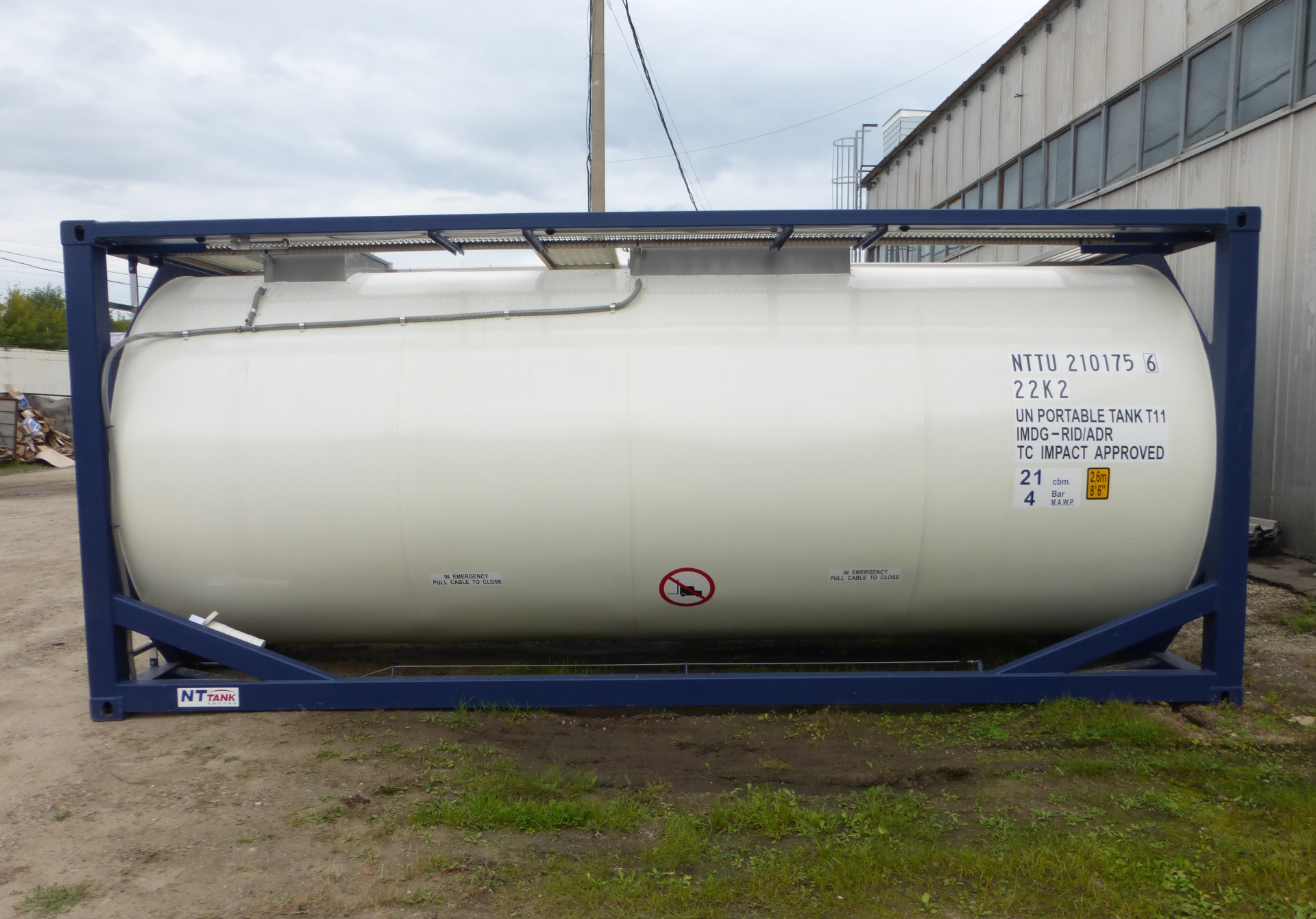

Стандартный 20-фут танк-контейнер, полнокаркасная рама, тип UN Portable Tank T11, с изоляцией и пароподогревом.
Размеры по полнокаркасной раме, фут (мм)
длина    20’   (6058°-6 )
ширина 8’     (2438°-5 )
высота   8’6” (2591°-5 )

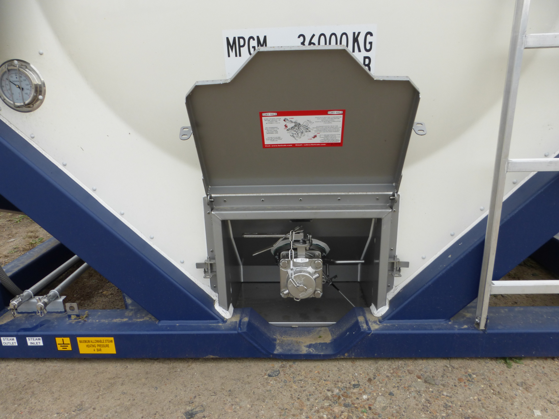

Нижнее устройство слива (налива) груза (производитель  Fort Vale)
Последовательно установленные внутренний 3” 45° донный клапан и 3” зажимной поворотный кран (наружный клапан) и выходной патрубок с резьбой 3"BSP и резьбовой крышкой.
Арматурные отсеки

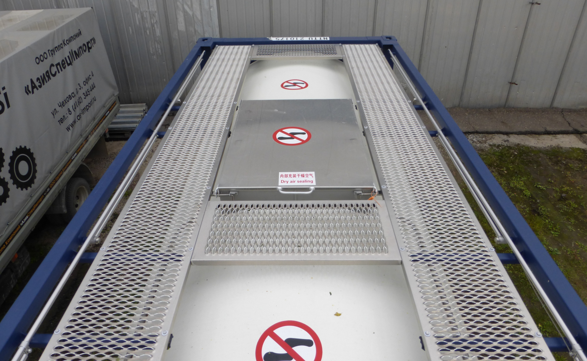

2 верхних короба обеспечивающих защиту пролива продукта с закрывающейся крышкой
Большой арматурный отсек содержит:
- Люк-лаз с крышкой;
- Узел предохранительного клапана;
- 2 места под установку дополнительного оборудования (фланец 2½” с крышкой)
Малый арматурный отсек содержит:
- Место установки устройства верхнего  слива (налива);
- Клапан воздушной (газовой) магистрали;
Корпус нижнего устройства слива (налива)
Защитный корпус с крышкой
Площадки обслуживания
«В»-образной формы 2 продольных трапа по бокам и 3 поперечных трапа.

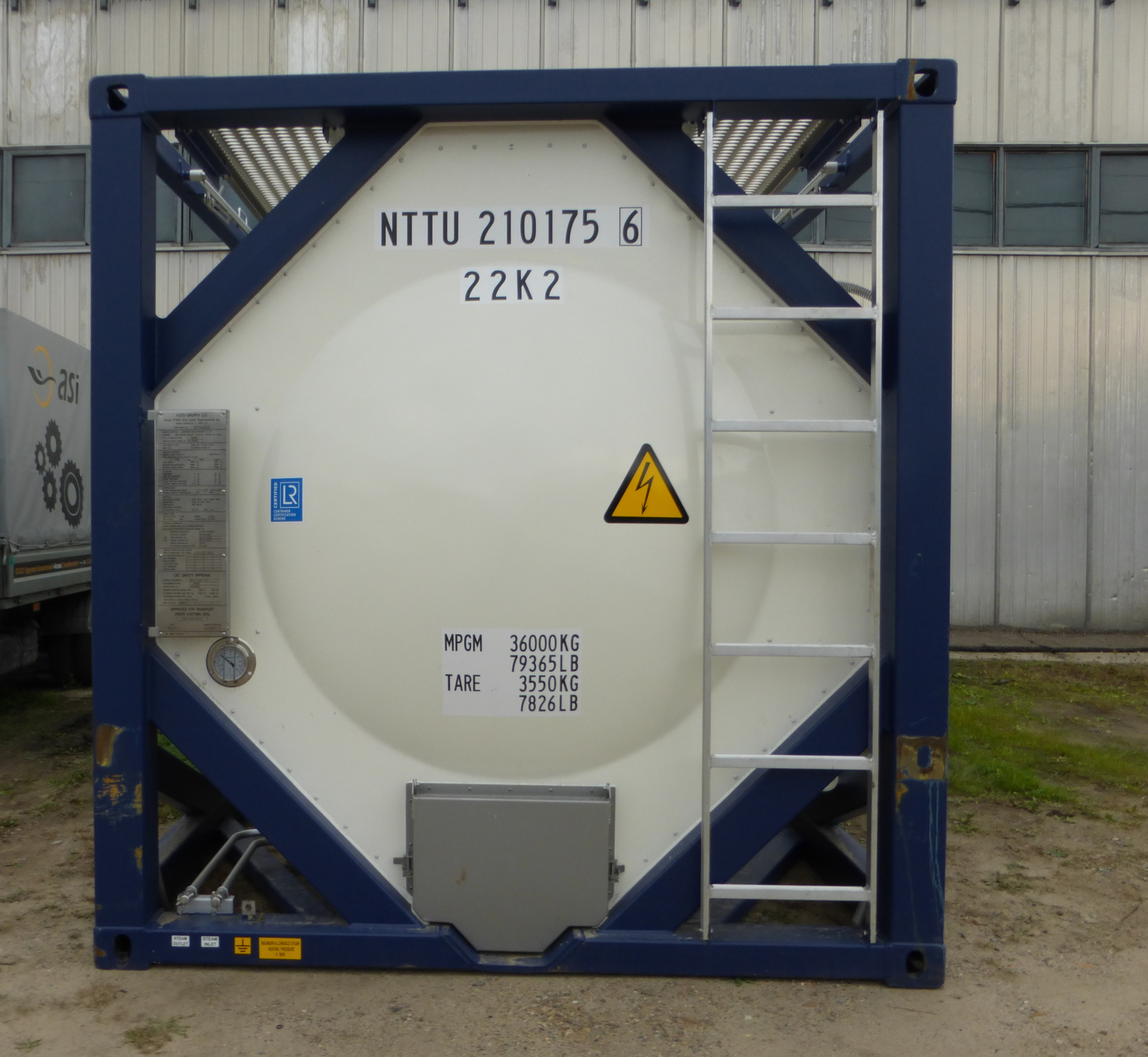

Лестница
Расположена справа. Ширина 450мм.

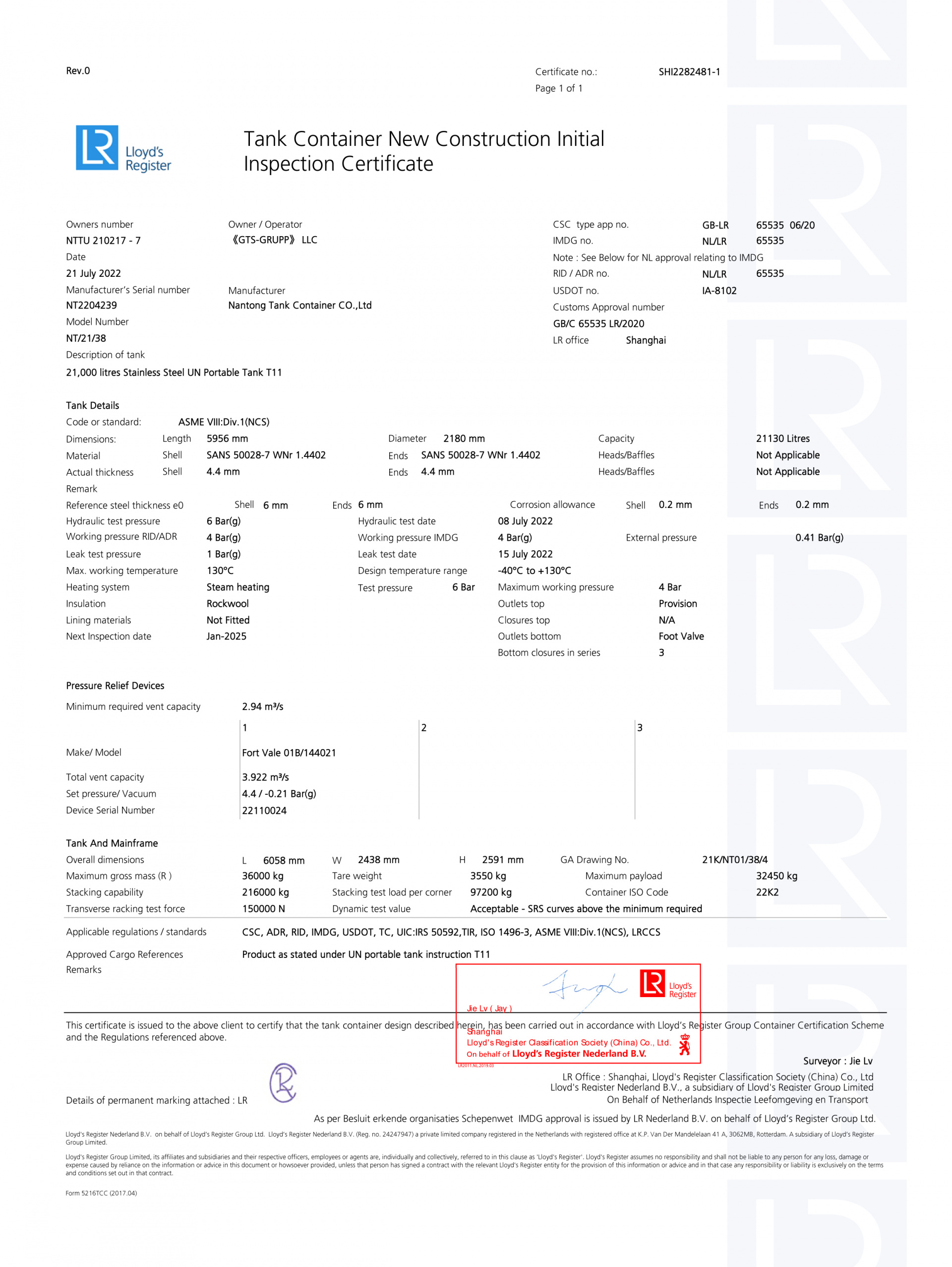

Инспекционное агентство
Регистр Ллойда (Lloyd's Register – LR)
