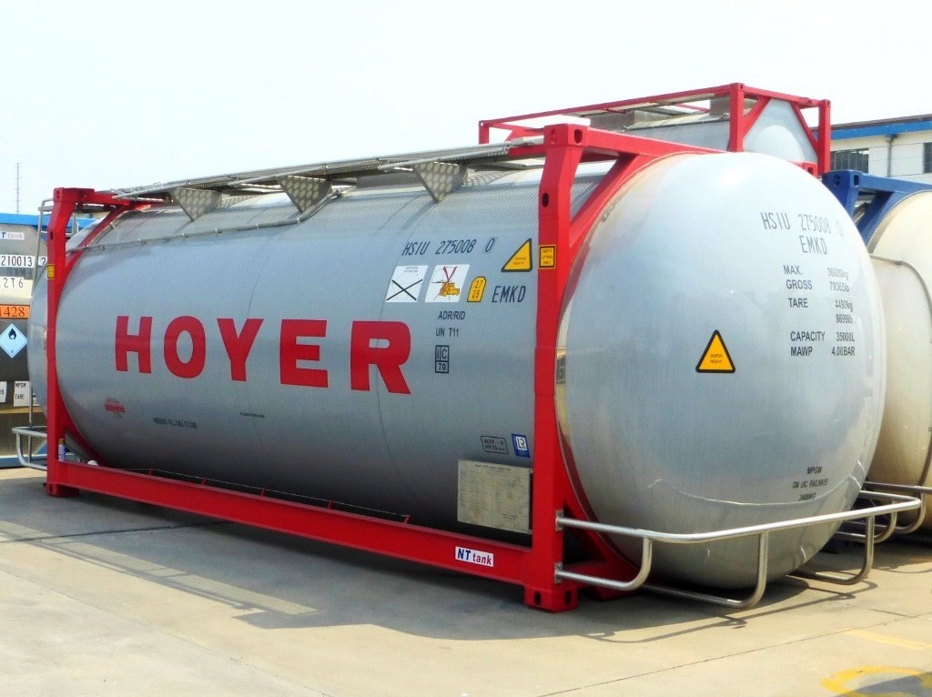

Nantong Tank Container Co., Ltd.(Китай)· Китай Резервуары для нефтехимической продукции

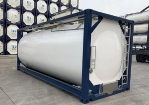

Контейнер-цистерна модель Т11 33К SWAP с утеплителем и пароподогревом
Обновлено 12.11.2026 992304
Внимание! Цена может быть не актуальной из-за курса валюты, пожалуйста уточняйте!
Технические характеристики
Номер инструкции ООН
UN Т11
Материал цистерны
Нержавеющие стали марок SANS 50028-7 1.4402/1.4404(316L)
Материал основной рамы
GB / T 1591 - Q345D или SPA-H
Максимальная масса брутто, кг
36000
Собственная масса контейнера (тара) (±3%), кг
4400
Вместимость цистерны, л
33000 +/- 1,5%
Максимальная полезная нагрузка, кг
31600
Максимально допустимое рабочее давление, МПа/бар
0.40/4
Расчетное давление, МПа/бар
0.40/4
Испытательное давление, МПа/бар
0.60/6
Давление начала открытия предохранительного клапана (не более), МПа
0.44/4,4
Давление полного закрытия предохранительного клапана после срабатывания (не менее), МПа/бар
0.40/4
Расчетное наружное давление, МПа/бар
0.04/0,4
Расчетная температура, °С
-40 до  + 130
Максимальная температура перевозимого груза, °С
+ 130
Температурный диапазон эксплуатации, °С
-40  до  +130
Внутренний диаметр цистерны, мм
2378
Габаритные размеры, мм
длина
7450
по ширине вверху, мм
2438
по ширине внизу, мм
2550
высота
2670
Угловые фитинги
8ед. по ISO 1161
Номинальная толщина стенки цилиндрической части цистерны, мм
4.4
Номинальная толщина стенки днищ цистерны, мм
5.32
Защита от повреждений
Установлены опорные трубы, защитные пластины на верхней и нижней поверхностях элементов рамы, прилегающих к угловым отливам, износостойкие пластины из нержавеющей стали установлены на боковых поверхностях угловых столбов в средних точках.
Защита по концам емкости
Два съемных бампера из нержавеющей стали будут установлены спереди и сзади
танк-контейнера
Штабелируемость
3ед.
Приборы, арматура, принадлежности
Люк-лаз с крышкой, обечайкой и укрепляющим кольцом, и прокладкой
Диаметр 500 мм, крышка на 8 болтах.
Без указателя уровня или измерительного щупа.
Люк для очистки
Диаметр 300 мм, крышка на 4 болтах.
Узел предохранительного клапана
3" фланцевый предохранительный клапан. Давление срабатывания 4.4 bar / 0.44Мпа.
Фланец крепления вварен в емкость, расположен горизонтально.
Клапан воздушной (газовой) магистрали
1.5” BSP шаровой клапан воздушной (газовой) магистрали в корпусе с фланцем и резьбовым патрубком с наружной резьбой 1.5” BSP и резьбовой крышкой.
Место под установку устройства верхнего слива (налива)
3” Глухой фланец (крышка)
Нижнее устройство слива (налива) груза
Последовательно установленные внутренний 3” 45° донный клапан и 3” зажимной поворотный кран (наружный клапан) и выходной патрубок с резьбой 3"BSP и резьбовой крышкой.
Арматурные отсеки
2 верхних короба обеспечивающих защиту пролива продукта
Центральный отсек содержит:
- Люк-лаз с крышкой и прокладкой;
- Узел предохранительного клапана;
- Глухой фланец
Тыловой отсек содержит:
- Клапан воздушной (газовой) магистрали;
- Место под установку устройства верхнего слива (налива) груза;
- Люк для очистки
Термометр
С двумя шкалами, от -40 ° C до 160 ° C
Теплоизоляция цистерны
Негорючие маты из минеральной ваты или аналогичные по техническим характеристикам.
Материал кожухов – стекловолокнистый пластик
с защитно-декоративным покрытием
Система разогрева груза (основная) Предохранительный клапан системы разогрева устанавливается по требованию заказчика
8 продольных каналов, соединенных торцевыми коллекторами, приваренные к цистерне в ее
нижней части.
Теплоноситель - перегретый водяной пар с максимальной температурой 130°С и давлением 0.4МПа.
Материалы - те же, что и материалы цистерны
Площадка обслуживания
Дорожка шириной 475 мм, алюминиевая
Перила
Есть
Лестница
Задняя правая сторона, противоскользящие перекладины, рукоятки в верхней части лестницы
Защищенность от статического электричества, мм
Защищен
Предоставляем международный сертификат морского регистра (Lloyd's Register)!!!
