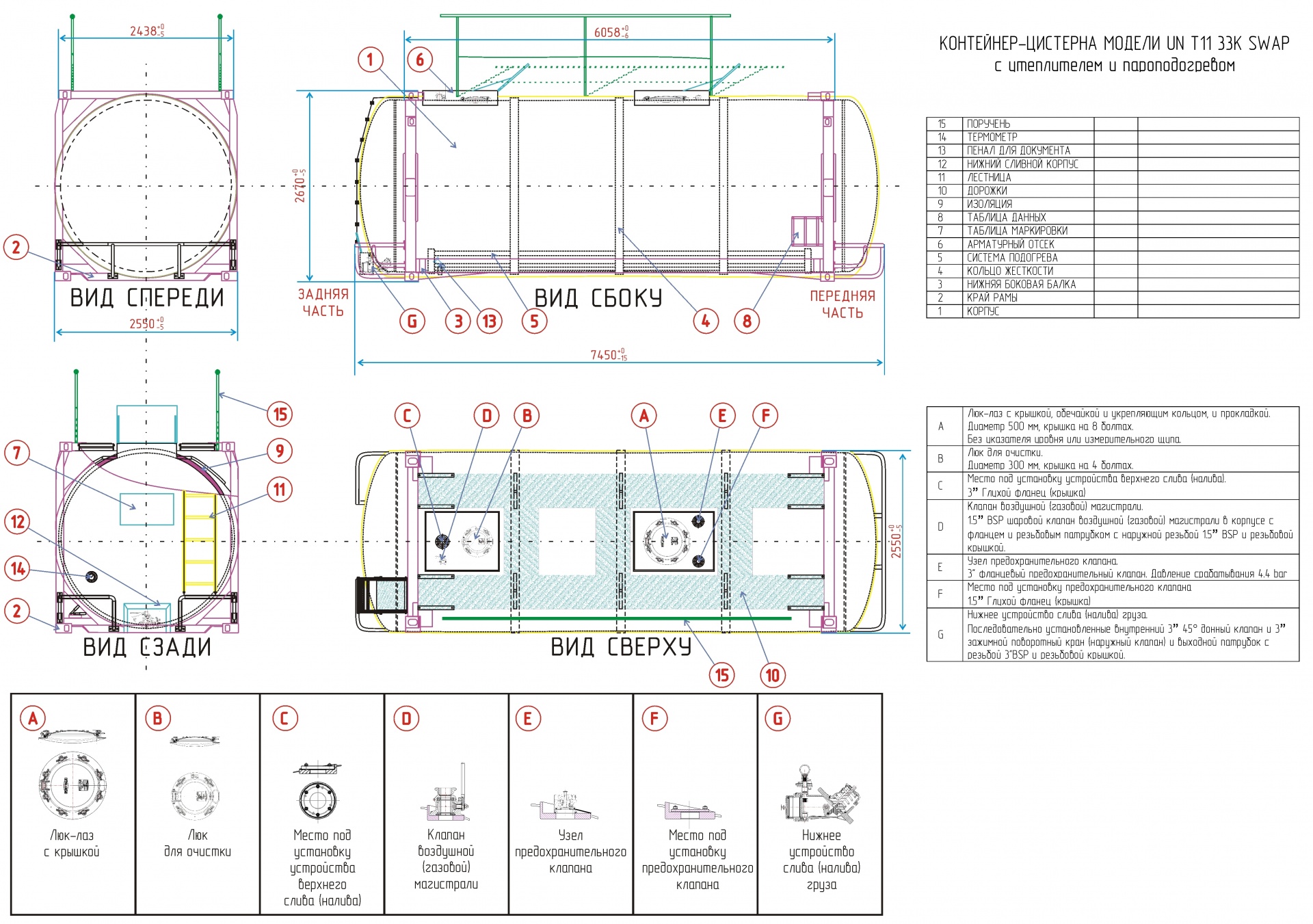

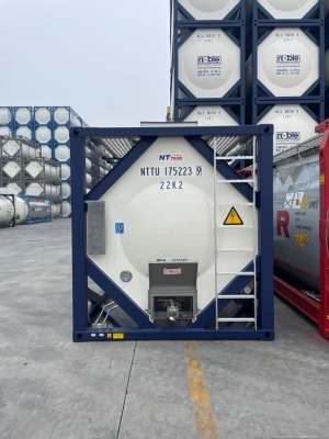

Контейнер-цистерна модели UN Т11 33К SWAP с утеплителем и пароподогревом.
Технические характеристики:
Номер инструкции ООН UN Т11
Материал цистерны Нержавеющие стали марок SANS 1.4402/1.4404(316L)
Материал основной рамы GB / T 1591 - Q345D или SPA-H
Максимальная масса брутто, кг 36000
Собственная масса контейнера (тара) (±3%), кг 4400
Вместимость цистерны, л 33000 +/- 1,5%
Максимальная полезная нагрузка, кг 31 600
Давления и температуры
Максимально допустимое рабочее давление, МПа/бар 0.40/4
Расчетное давление, МПа/бар 0.40/4
Испытательное давление, МПа/бар 0.60/6
Давление начала открытия предохранительного клапана (не более), МПа 0.44/4,4
Давление полного закрытия предохранительного клапана после срабатывания (не менее), МПа/бар 0.40/4
Расчетное наружное давление, МПа/бар 0.04/0,4
Расчетная температура, °С -40 до + 130
Максимальная температура перевозимого груза, °С + 130
Температурный диапазон эксплуатации, °С -40 до +130
Внутренний диаметр цистерны, мм 2378
Габаритные размеры, мм
длина 7450
по ширине вверху, мм 2438
по ширине внизу, мм 2550
высота 2670
Угловые фитинги 8ед. по ISO 1161
Номинальная толщина стенки цилиндрической части цистерны, мм 4.4
Номинальная толщина стенки днищ цистерны, мм 5.32
Защита от повреждений Установлены опорные трубы, защитные пластины на верхней и нижней поверхностях элементов рамы, прилегающих к угловым отливам, износостойкие пластины из нержавеющей стали установлены на боковых поверхностях угловых столбов в средних точках.
Защита по концам емкости Два съемных бампера из нержавеющей стали будут установлены спереди и сзади
танк-контейнера
Люк-лаз с крышкой, обечайкой и укрепляющим кольцом, и прокладкой. (производитель GUARD, Fort Vale или Perolo) Диаметр 500 мм, крышка на 8 болтах.
Люк для очистки (производитель GUARD, Fort Vale или Perolo) Диаметр 300 мм, крышка на 4 болтах.
Узел предохранительного клапана (производитель GUARD, Fort Vale или Perolo) 3" фланцевый предохранительный клапан. Давление срабатывания 4.4 bar / 0.44Мпа.
Клапан воздушной (газовой) магистрали (производитель GUARD, Fort Vale или Perolo) 1.5” BSP шаровой клапан воздушной (газовой) магистрали в корпусе с фланцем и резьбовым патрубком с наружной резьбой 1.5” BSP и резьбовой крышкой.
Нижнее устройство слива (налива) груза (производитель GUARD, Fort Vale или Perolo)
Последовательно установленные внутренний 3” 45° донный клапан и 3” зажимной поворотный кран (наружный клапан) и выходной патрубок с резьбой 3"BSP и резьбовой крышкой.
Термометр С двумя шкалами, от -40 ° C до 160 ° C
Теплоизоляция цистерны Негорючие маты из минеральной ваты или аналогичные по техническим характеристикам.
Материал кожухов – стекловолокнистый пластик
с защитно-декоративным покрытием
Система разогрева груза (основная) Предохранительный клапан системы разогрева устанавливается по требованию заказчика 8 продольных каналов, соединенных торцевыми коллекторами, приваренные к цистерне в ее
нижней части.
Теплоноситель - перегретый водяной пар с максимальной температурой 130°С и давлением 0.4МПа.
Материалы - те же, что и материалы цистерны
Контейнер-цистерна (КЦ) модели Т11 является транспортным оборудованием, предназначенным для безопасной перевозки автомобильным, железнодорожным и морским (речным) транспортом во внутреннем и международном сообщении, а также для хранения у грузополучателя жидких безопасных и опасных грузов, отнесенных в соответствии с классификацией ООН к классам опасности 3, 5.1, 6.1, 8, 9 и допущенных к перевозке в транспортируемых емкостях, соответствующих инструкциям ООН UN Т1 – UN Т4, UN Т6, UN Т7 и UN Т11.
