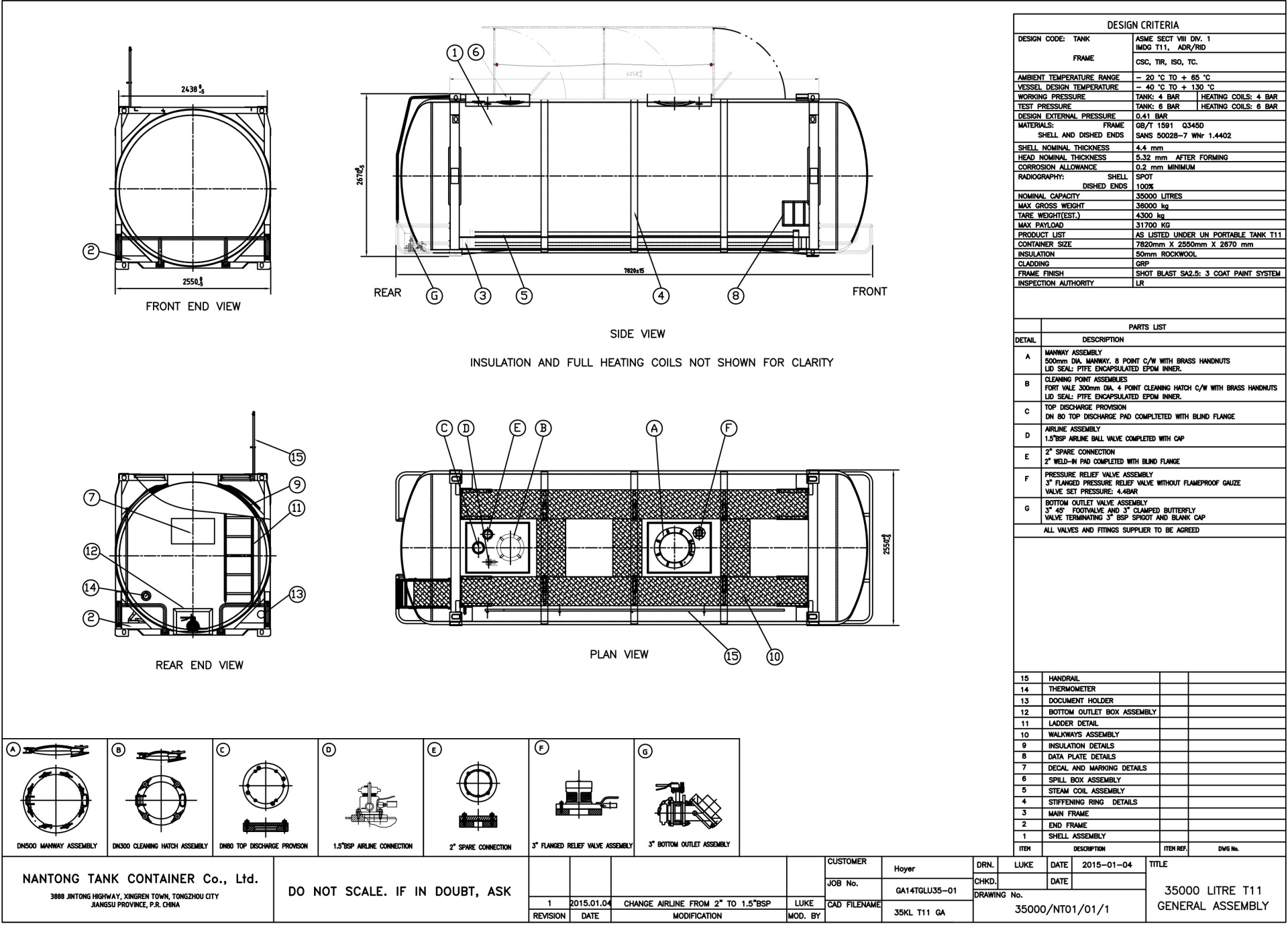

Контейнер-цистерна модели UN Т11 35К SWAP с утеплителем и пароподогревом
Технические характеристики
Номер инструкции ООН UN Т11
Материал цистерны Нержавеющие стали марок SANS 1.4402/1.4404(316L)
Максимальная масса брутто, кг 38000
Собственная масса контейнера (тара) (±2%), кг 4500
Вместимость цистерны, л 35000
Давления и температуры
Максимально допустимое рабочее давление, МПа 0.40
Расчетное давление, МПа 0.40
Испытательное давление, МПа 0.60
Давление начала открытия предохранительного клапана (не более), МПа 0.44
Давление полного закрытия предохранительного клапана после срабатывания (не менее), МПа 0.40
Расчетное наружное давление, МПа 0.04
Давление при испытании цистерны на герметичность (не менее), МПа 0.10
Расчетная температура, °С -40 до + 130
Максимальная температура перевозимого груза, °С + 130
Температурный диапазон эксплуатации, °С -40 до +130
Внутренний диаметр цистерны, мм 2378
Габаритные размеры, мм
длина 7820
ширина 2550
высота 2670
Расстояние между центрами отверстий угловых фитингов, мм
по длине 5853±4'5
по ширине 2259±4
Минимальная толщина стенки цилиндрической части цистерны, мм 4.6
Эквивалентная толщина стенки цилиндрической части цистерны по мягкой стали, мм 6.0
Минимальная толщина стенки днищ цистерны, мм 4.8
Люк-лаз с крышкой, обечайкой и укрепляющим кольцом, и прокладкой.
Диаметр 500 мм, крышка на 6 или 8 болтах с прокладкой, соответствующей перевозимому грузу. Fort Vale 8PX/7401118P(S) или Fort Vale 8PX/5510118P(S)
Прокладка Fort Vale на основе термостойкого нитрильного каучука, покрытого фторопластом-4
Предохранительный клапан
Тип клапана: Вакуумно-предохранительный пружинный Ду6З (2 1/2 ") Fort Vale 010/1 63 12 или Fort Vale G01/1 63 12 (для грузов 3-го класса опасности, снабжен пламепрерывающей сеткой)
Устройство верхнего налива (слива) продукта (если установлено)
Ду80 мм (3"BSP) с трубой слива, выходным фланцем DN80 и глухим фланцем Fort Vale 368/3160А
Подсоединение воздушной (газовой)магистрали
ДУ37 (1 1/2 "BSP) Шаровой клапан с Ду 32, выходной патрубок с резь­ бой 1.5"BSP и резьбовой крышкой Fort Vale 530/0000G или Fort Vale 530/0000FG
Устройство нижнего налива (слива), мм.
Ду80 мм (3"BSP). Последовательно установленные внутренний и наружный клапаны с Ду 80 мм, выходной патрубок с резьбой 3"BSP и резьбовой крышкой Fort Vale 804/4000А или 806/4000Z
Манометр Механический, диапазон измерения от 0 до 0.7 МПа, диаметр 65мм, подсоединение - наружная резьба 1/4 "
Теплоизоляция цистерны Негорючие маты из минеральной ваты или аналогичные по техническим характеристикам.
Материал кожухов – стекловолокнистый пластик с защитно-декоративным покрытием
Система разогрева груза (основная) Предохранительный клапан системы разогрева устанавливается по требованию заказчика 7 продольных каналов, соединенных торцевыми коллекторами, приваренные к цистерне в ее нижней части.
Теплоноситель - перегретый водяной пар с максимальной температурой 130°С и давлением 0.4МПа.
Материалы - те же, что и материалы цистерны
Прокладки и уплотнения клапанов, контактирующие с грузом Фторопласт-4 (тефлон)
