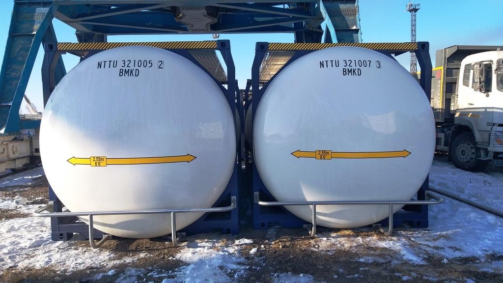

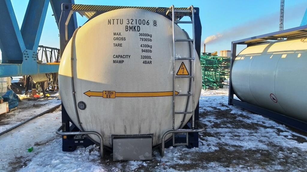

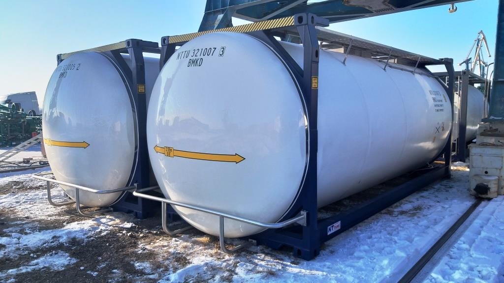

Танк-контейнер модель Т11 SWAP объём 31м3 для наливных грузов, с утеплителем и пароподогревом
Обновлено 12.11.2026 992347
Внимание! Цена может быть не актуальной из-за курса валюты, пожалуйста уточняйте!
Технические характеристики:
Номер инструкции ООН UN Т11
Материал цистерны Нержавеющие стали марок SANS 50028-7 1.4402/1.4404(316L)
Максимальная масса брутто, кг 38000
Собственная масса контейнера (тара) (±2%), кг 4250
Вместимость цистерны, л 31000
Максимально допустимое рабочее давление, Мпа 0.40
Расчетное давление, Мпа 0.40
Испытательное давление, Мпа 0.60
Расчетная температура, °С -40 до  + 130
Максимальная температура перевозимого груза, °С               + 130
Температурный диапазон эксплуатации, °С  -40  до  +130
Внутренний диаметр цистерны, мм. 2378
Габаритные размеры, мм. 7820/2550/2670
Минимальная толщина стенки цилиндрической части цистерны, мм 4.6
Минимальная толщина стенки днищ цистерны, мм 5.14
Люк-лаз с крышкой, обечайкой и укрепляющим кольцом Диаметр 500 мм, крышка на 6 или 8 болтах с прокладкой
Предохранительный клапан Вакуумно-предохранительный пружинный Ду6З (2½")
Подсоединение воздушной (газовой)магистрали ДУ37 (1 ½"BSP) Шаровой клапан с Ду 32, выходной патрубок с резьбой 1.5"BSP и резьбовой крышкой
Устройство нижнего налива (слива), мм Ду80 мм (3"BSP) последовательно установленные внутренний и наружный клапаны с Ду 80 мм, выходной патрубок с резьбой 3"BSP и резьбовой крышкой
Манометр механический, диапазон измерения от 0 до 0.7 МПа, диаметр 65мм, подсоединение - наружная
резьба ¼ "
Теплоизоляция цистерны Негорючие маты из минеральной ваты или аналогичные по техническим характеристикам.
Материал кожухов – стекловолокнистый пластик с защитно-декоративным покрытием
Система разогрева груза (основная) 7 продольных каналов, соединенных торцевыми коллекторами, приваренные к цистерне в ее нижней части.
Теплоноситель - перегретый водяной пар с максимальной температурой 130°С и давлением 0.4МПа.
Прокладки и уплотнения клапанов, контактирующие с грузом Фторопласт-4 (тефлон)
Защищенность от статического электричества Защищен
