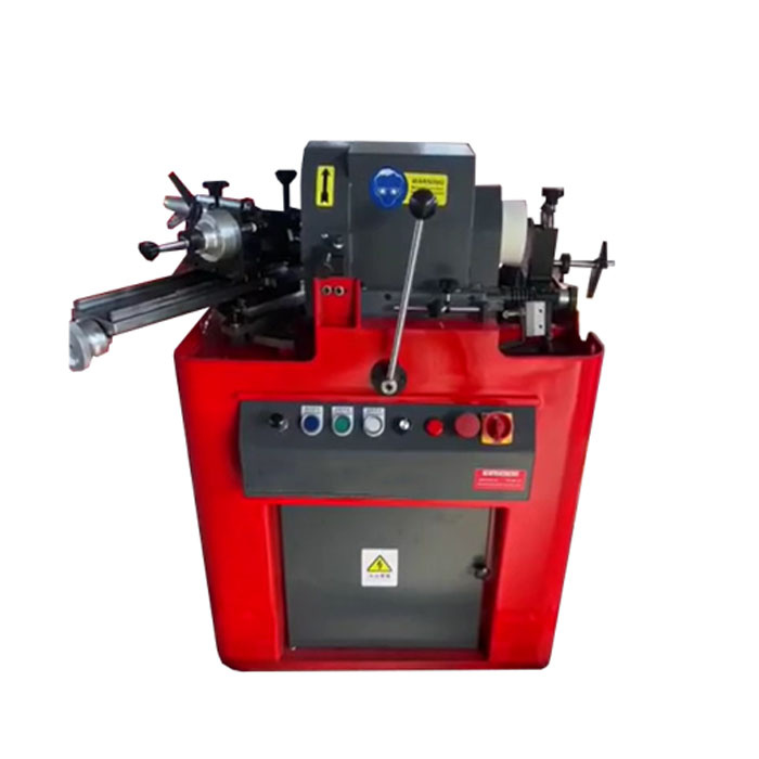

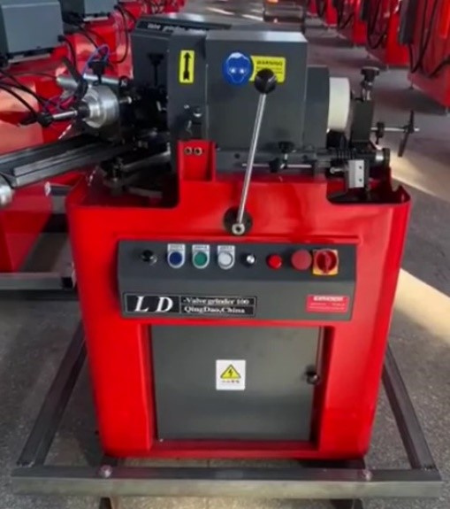

Станок для шлифовки клапана LD100A
Обновлено 04.06.2024 443809

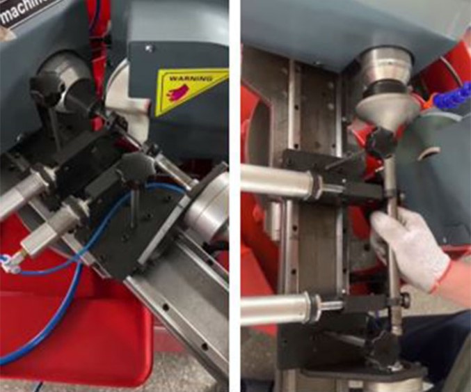

Станки предназначены для шлифовки рабочей фаски клапана и торца клапана с последующей заправкой фаски на торце клапана. Шлифовка рабочей фаски производится с охлаждением СОЖ, что повышает точность обработки и чистоту поверхности, а так же исключает прижоги.
Также станок позволяет проверить изгиб тарелки клапана относительно стержня и, при не большом значении изгиба, восстановить соосность рабочей фаски к стержню.
  • Модель: LD100A
  • Диаметр штока клапана: 3,5 – 20 мм
  • Диаметр головки клапана: 12 – 100 мм
  • Длина клапана: 70 – 290 мм
  • Угол шлифовки: 10° – 57°
  • Диаметр 1 шлифовального круга: 200 мм
  • Диаметр 2 шлифовального круга: 100 мм
  • Ширина шлифовального круга: 15 мм
  • Ход подачи шлифовального круга: 90 мм
  • Ход подачи клапана: 90 мм
  • Скорость шпинделя: 2900 об/мин
  • Скорость подачи клапана: 120 – 750 об/мин
  • Мощность: 0,83 кВт
  • Габаритные размеры: 1050 х 1000 х 680 мм
  • Вес установки: 180 кг
