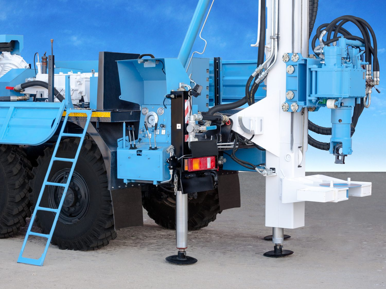

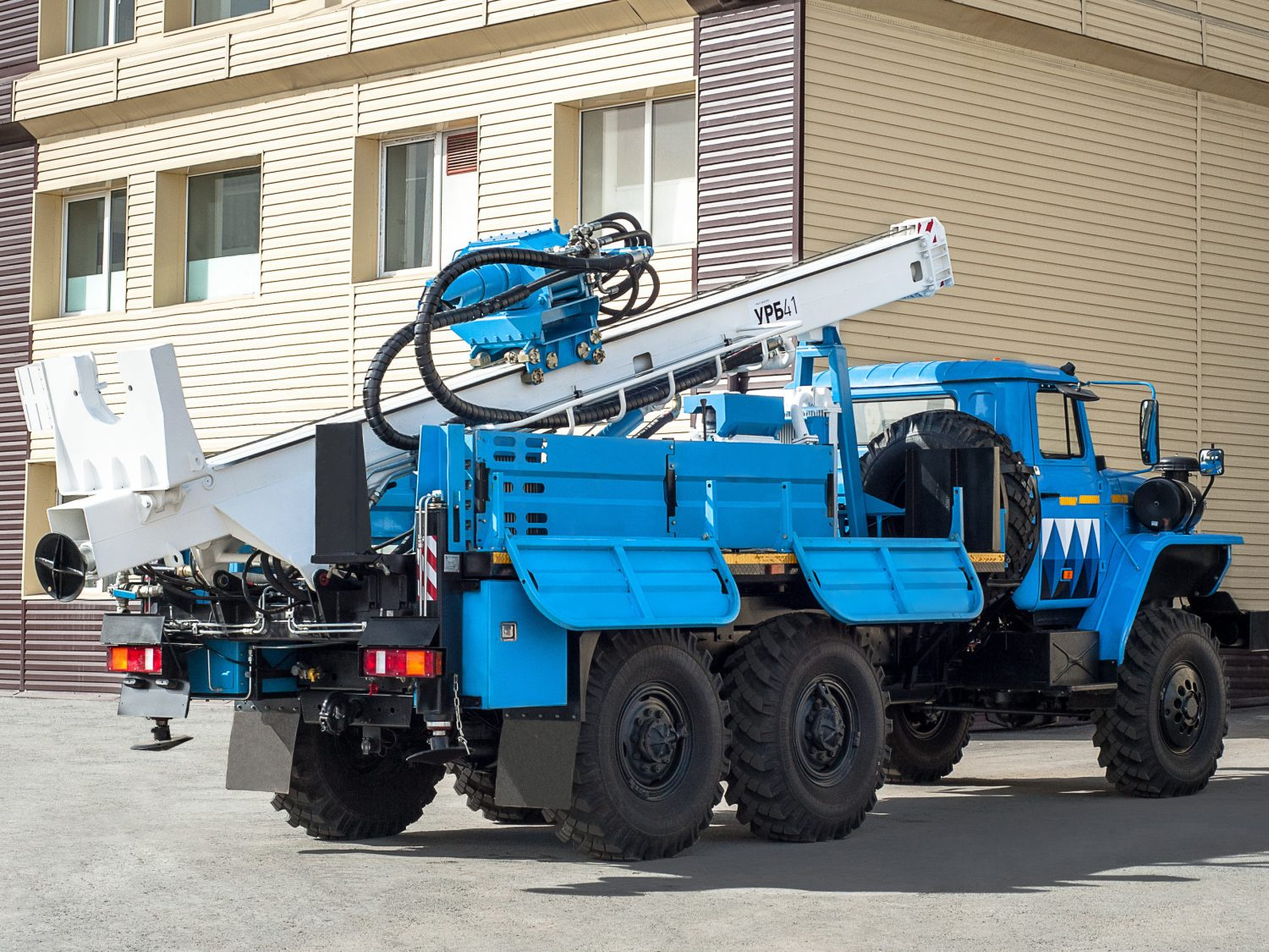

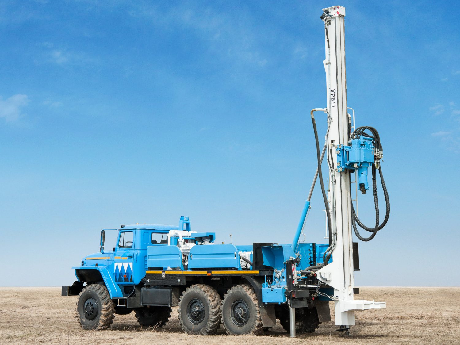

ООО «Специальное Снабжение»Установки разведочного бурения УРБ-41 предназначены для разведки полезных ископаемых, изучения минерально-сырьевой базы и подготовки технологических карт к выемке запасов; а также для проведения геологических работ для проектирования, строительства и реконструкции предприятий.
Технические особенности:
Осевая схема расположения оборудования, позволяющая перевозить буровой инструмент, размещая его по обеим сторонам машины, т.е. равномерно распределять массу груза.
Фрикционная муфта в раздаточной коробке, за счет чего включение компрессора или бурового насоса происходит без потери потока мощности на гидросистему.
Специальный пульт управления для удобства работы оператора с земли.
Встроенный электронный контроллер параметров бурения, визуально отображающий давление бурового насоса, расход промывочной жидкости (в л/мин.), давление в гидросистеме, давление компрессора и т.д.
Технические характеристики:
Базовое шасси - УРАЛ-4320 / КамАЗ-5350;
Глубина бурения (не более):
30 м (шнеками Ø300 мм в немёрзлых грунтах III категории)
40 м (шнеками Ø150 мм в немерзлых грунтах III категории)
100 м (пневмоударником)
200 м (шарошечными долотами с промывкой)
300 м (колонковым бурением)
Диаметр бурения (не более) - 360 мм (с центрированием хомутом подвижным) / 850 мм (без центрирования буровым столом);
Тип привода вращения - гидравлический;
Крутящий момент вращателя - 6400 Н*м (на 1 скорости) / 600 Н*м (на 4 скорости).
