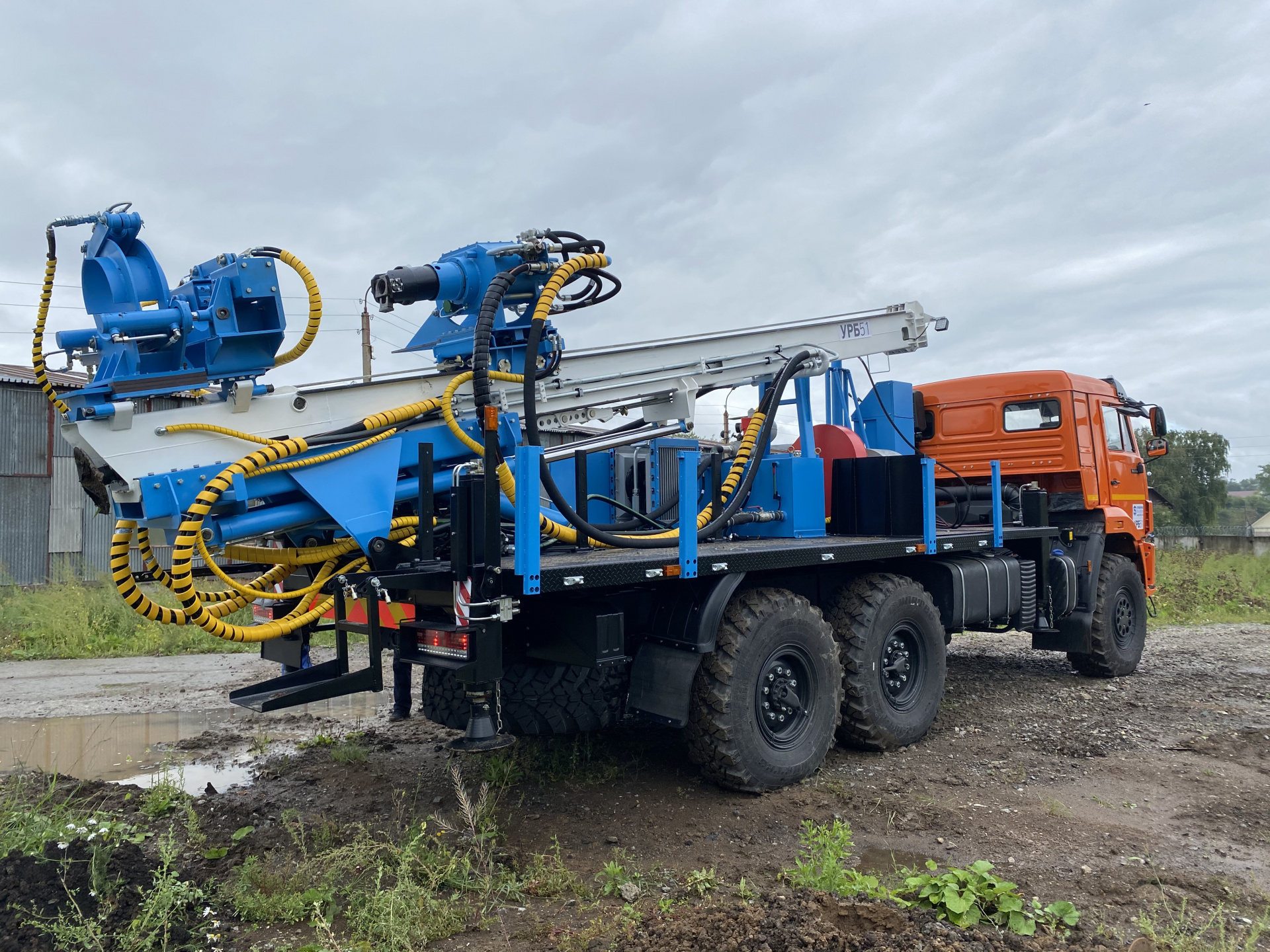

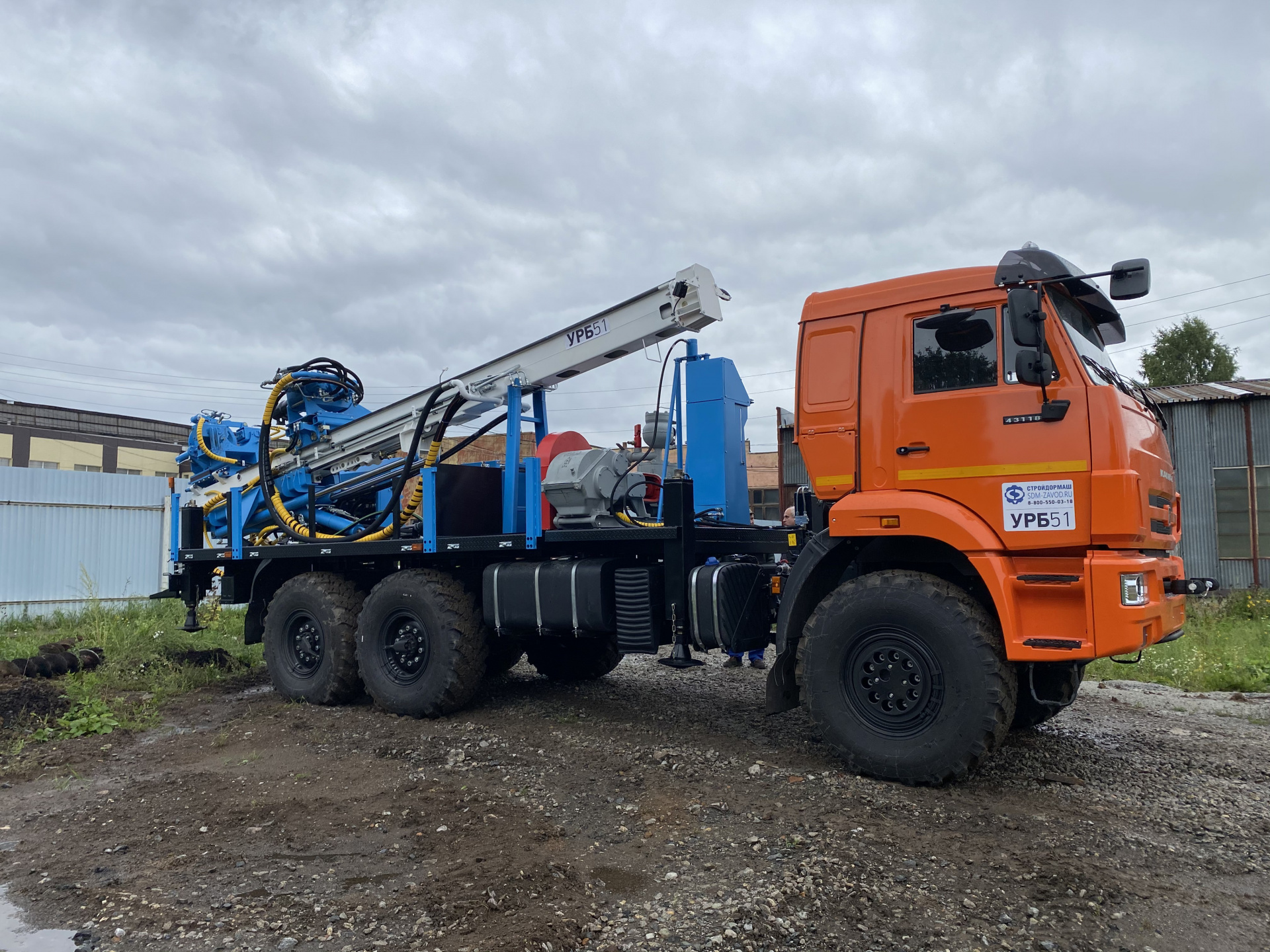

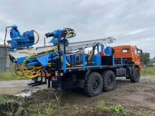

Установки разведочного бурения УРБ-51 предназначены для разведки полезных ископаемых, изучения минерально-сырьевой базы и подготовки технологических карт к выемке запасов; а также для проведения геологических работ для проектирования, строительства и реконструкции предприятий.
Технические особенности:
Оригинальный четырехскоростной вращатель с возможностью плавной и точной регулировки частоты вращения с пульта управления.
«Плавающий» режим работы гидроцилиндра подачи, позволяющий с максимальной точностью подбирать усилие инструмента на забой.
Двухсторонние «гидрозамки», позволяющие исключить самопроизвольное и неконтролируемое перемещение исполнительных механизмов.
Цельнометаллическая сварная конструкция мачты, защищающая гидроцилиндр подачи от пыли, шлама, воздействия окружающей среды, а также отлично воспринимающая нагрузку от крутящего момента на вращателе и реактивные усилия при подаче и извлечении бурового инструмента.
Технические характеристики:
Базовое шасси:
УРАЛ-4320
КамАЗ-5350
КамАЗ-43118
МТЛБу;
Глубина бурения (не более):
Твердосплавными коронками с промывкой или продувкой до 300 м*
Твердосплавными коронками ""всухую"" до 60 м*
Шарошечными долотами с промывкой до 200 м*
Пневмоударником до 100 м*
Шнеками ""всухую"" (с центрацией) до 50 м*
Шнеками ""всухую"" (без центрации) до 50 м*
Ударно-канатное бурение (желонирование) зависит от длины и диаметра троса до 24 (до 40) м*
* В связи с большим разнообразием применяемого инструмента и различными геологическими условиями приведенные значения являются справочными.
Диаметр бурения (не более):
Твердосплавными коронками с промывкой или продувкой: 76-225 мм
Твердосплавными коронками ""всухую"": 76-225 мм
Шарошечными долотами с промывкой: 76-244,5 мм
Пневмоударником: 88-180 мм
Шнеками ""всухую"" (с центрацией): до 360 мм
Шнеками ""всухую"" (без центрации): до 900 мм
Ударно-канатное бурение (желонирование) зависит от длины и диаметра троса: 89-219 мм;
Тип привода вращения - гидравлический;
Крутящий момент вращателя - 6400 Н*м (на 1 скорости).
