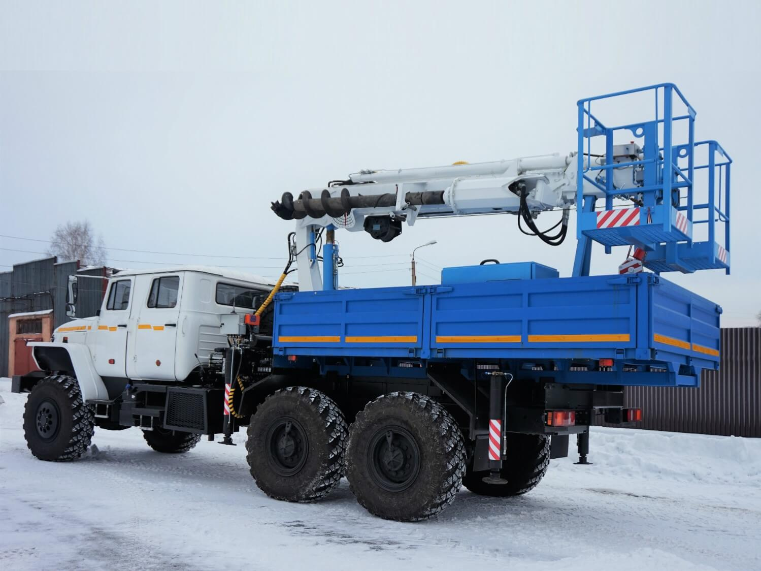

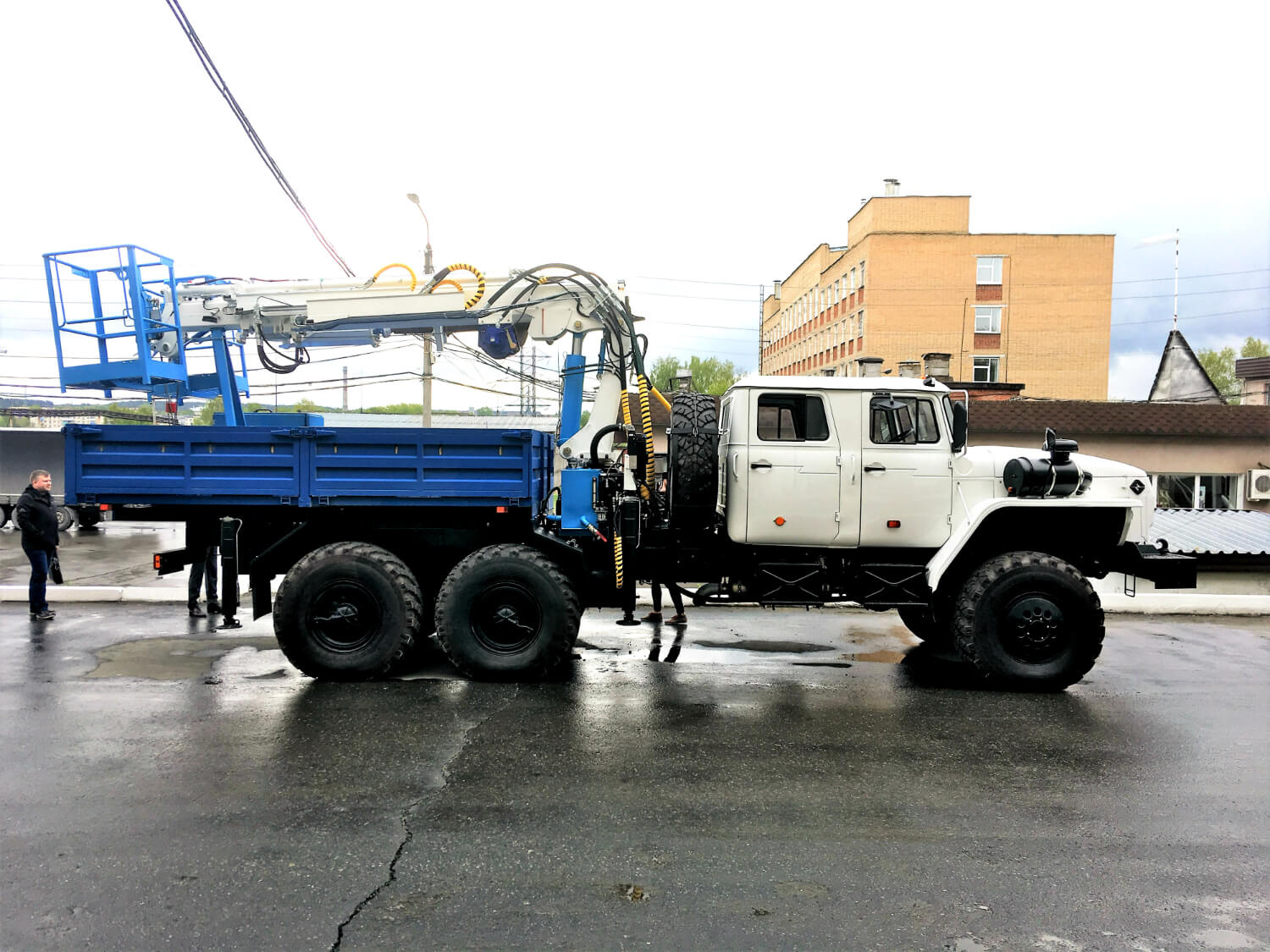

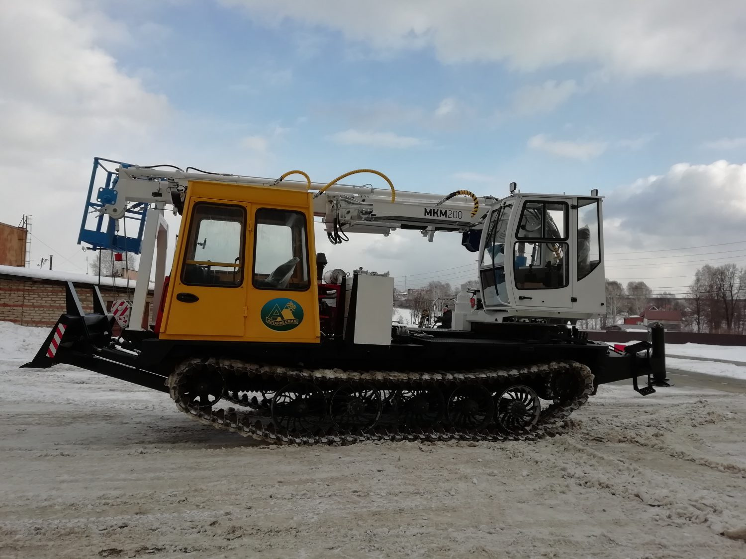

Многофункциональные краны-манипуляторы МКМ-240 используются для решения задач электроэнергетической отрасли: бурения скважин и установки опор (фундаментов из свай-оболочек) для ЛЭП, выполнения...
ООО «Специальное Снабжение»Многофункциональные краны-манипуляторы МКМ-200 используются для бурения отверстий в грунте для последующей установки столбов и опор ЛЭП.
Технические особенности:
Возможность бурения под углом.
Отключение при превышении допустимой грузоподъемности.
Полноценное крановое оборудование с телескопическим удлинением стрелы.
Полноповоротная платформа, увеличивающая рабочую зону кранового и бурильного оборудования.
Двухпоточная гидросхема.
Пропорциональное гидравлическое управление.
Современная система безопасности.
Дистанционное электрическое управление.
Технические характеристики:
Базовое шасси:
УРАЛ-4320;
УРАЛ-5557;
УРАЛ-55571;
КамАЗ-5350;
КамАЗ-43502;
КамАЗ-43118;
Глубина бурения (не более) - 4,2 м (штатным шнеком диаметром 360 мм);
Диаметр бурения - 360...500 мм;
Крутящий момент вращателя - 6700 Н*м;
Вылет при бурении - 3,2 м (минимальный) / 5,4 м (максимальный);
Тип привода кранового оборудования - гидравлический;
Грузовой момент - 14,8 тм;
Грузоподъёмность - 1200 кг (на максимальном вылете) / 4000 кг (на минимальном вылете);
Высота подъема крюка - 11,7 м;
Высота подъема люльки телескопического подъёмника - 13,3 м;
Угол подъёма стрелы от горизонтали - 70°;
Угол поворота колонны с горизонтальной стрелой - 320°.
