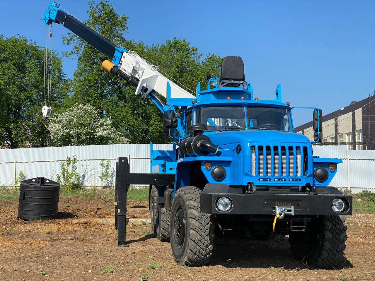

Многофункциональные краны-манипуляторы МКМ-200 используются для бурения отверстий в грунте для последующей установки столбов и опор ЛЭП.Технические особенности:Возможность бурения под...

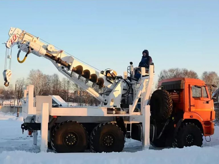

ООО «Специальное Снабжение»Многофункциональные краны-манипуляторы МКМ-240 используются для решения задач электроэнергетической отрасли: бурения скважин и установки опор (фундаментов из свай-оболочек) для ЛЭП, выполнения строительных, монтажных и сервисных работ на высоте из быстросъемной люльки грузоподъемностью 250 кг.
Также МКМ-240 применяется для доставки опор; погрузки/разгрузки опор (свай-оболочек), оборудования, инструментов, материалов и различных грузов; завинчивания винтовых свай в малоэтажном строительстве.
Возможность бурения под углом.
Отключение при превышении допустимой грузоподъемности.
Полноценное крановое оборудование с телескопическим удлинением стрелы.
Полноповоротная платформа, увеличивающая рабочую зону кранового и бурильного оборудования.
Двухпоточная гидросхема.
Пропорциональное гидравлическое управление.
Современная система безопасности.
Дистанционное электрическое управление.
Технические характеристики:
Базовое шасси - КамАЗ-5350;
Глубина бурения (не более) - 3,9 м (штатным шнеком диаметром 360 мм);
Диаметр бурения - 360...500 мм;
Крутящий момент вращателя - 8150 Н*м;
Тип привода кранового оборудования - гидравлический;
Вылет при работе с крюком - 12,77 м (максимальный) / 1 м (минимальный);
Грузовой момент - 12,5 тм;
Грузоподъёмность - 340 кг (на максимальном вылете) / 4000 кг (на минимальном вылете);
Глубина опускания крюка - 17 м;
Высота подъема крюка - 14,8 м;
Угол поворота колонны с горизонтальной стрелой - 200°;
Грузоподъемность люльки - 250кг;
Рабочая высота подъема - 12 м (с одним пультом управления) / 16,5 м (с дистанционным пультом управления).

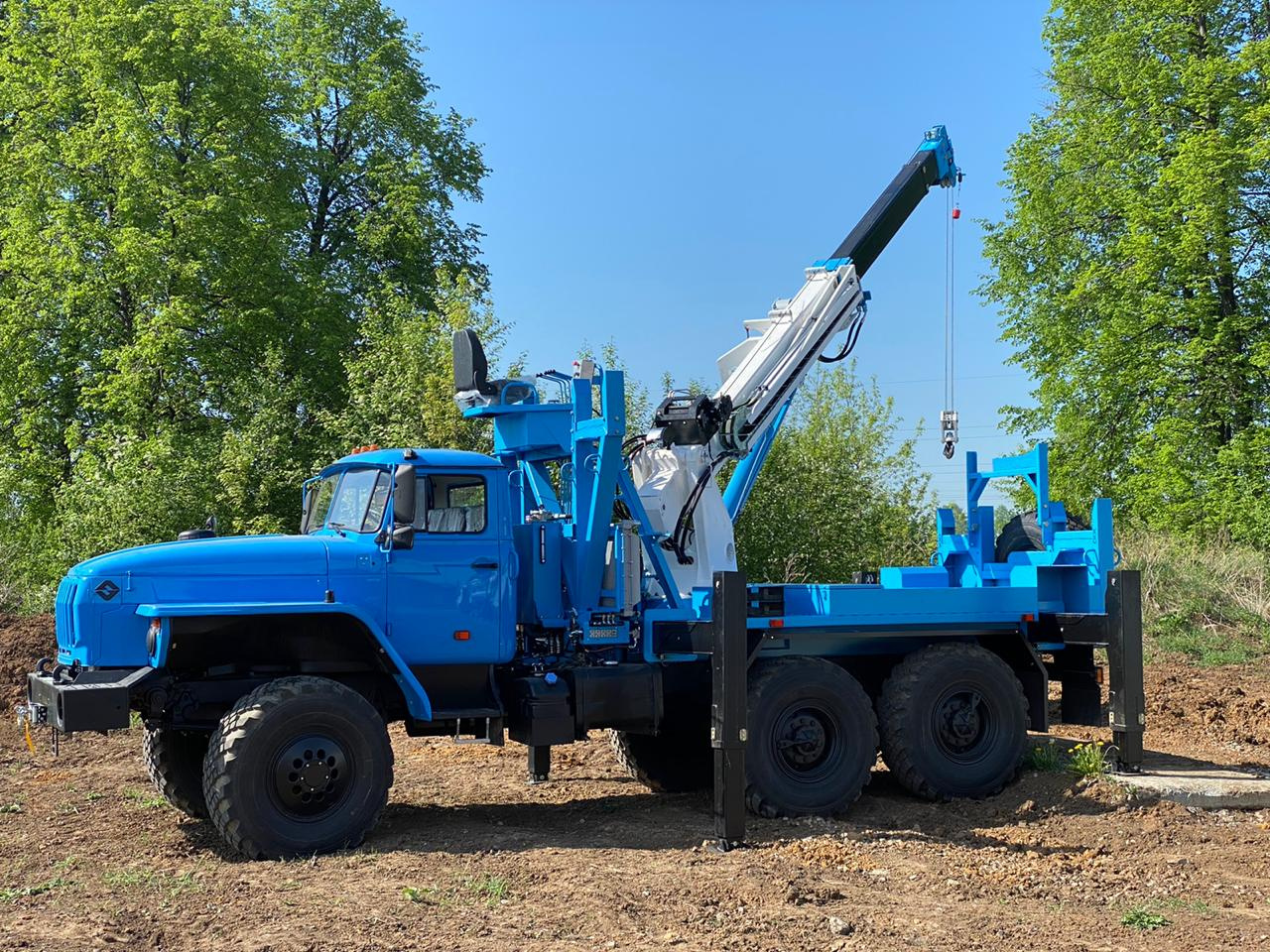

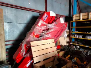

Продается кран манипулятор. Максимальный вылет 16,2 м Максимальная грузоподъемность 4650 кг. (на вылете 4,9 м) Документация отсутствует. Полностью рабочий Цена примерная

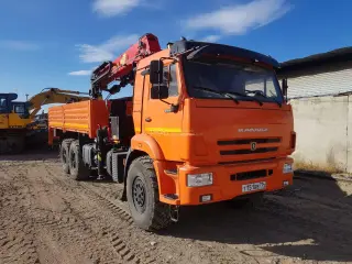

Специальный, грузовой бортовой оснащенный краном-манипулятором 732407Специальный, грузовой бортовой оснащенный краном-манипулятором 732407, 2021,ЭТО ИМУЩЕСТВО БАНКРОТОВ!РЕАЛИЗУЕТСЯ ТОЛЬКО ЧЕРЕЗ...
