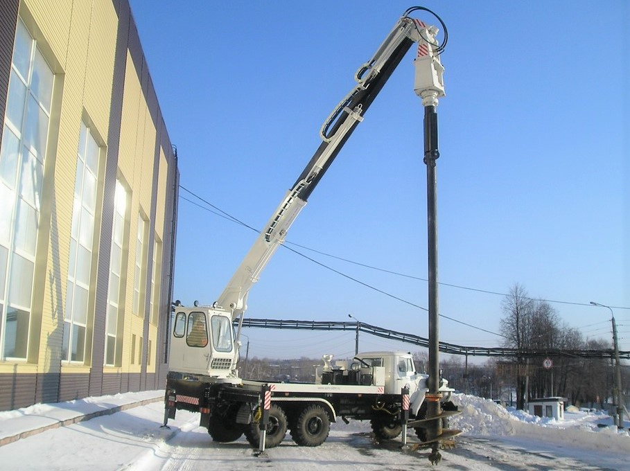

ООО «САНЭК Технолоджи»Универсальные бурильные машины УБМ-85 предназначены для бурения скважин под столбы, опоры ЛЭП и свайные фундаменты, а также для завинчивания винтовых свай.
Технические особенности:
Модульная конструкция вращателя, позволяющая быстрый переход от бурения к погружению винтовой сваи.
Специальные технологические муфты для бурильного инструмента и винтовой сваи.
Пропорциональное гидравлическое управление с LS-системой.
Дистанционное электрическое управление.
Современная система безопасности.
Возможность установки кабины оператора.
Технические характеристики:
Базовое шасси - КамАЗ-53501;
Тип привода вращения - гидравлический;
Крутящий момент при бурении - 15000 Н*м;
Крутящий момент при погружении винтовой сваи - 85000 Н*м;
Длина погружаемой сваи (не более) - 11 м (без наращивания);
Грузоподъемность люльки - 250 кг;
Высота подъема люльки - 15 м;
Масса перевозимого груза - 5500 кг;
Тип привода кранового оборудования - гидравлический;
Грузоподъемность кранового оборудования - 10 т (на минимальном рабочем вылете) / 2,3 т (на максимальном рабочем вылете);
Высота подъема крюка - 14 м;
Грузовой момент - 400 кН*м;
Тип стрелового оборудования - 4-х секционная телескопическая стрела;
Вылет стрелы - 1,1 — 12,5 м (при работе крановым оборудованием) / 1 — 12 м (при работе бурильным оборудованием);
Угол подъема стрелы от горизонтали - 80°;
Угол опускания стрелы от горизонтали - 30°;
Угол поворота колонны - 400°.
