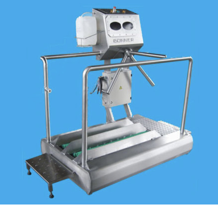

Санпропускники проходного типа обеспечивают контроль доступа персонала в производственные помещения, имеющие повышенные требования к гигиене, с обязательным выполнением дезинфекции кистей рук и подошв обуви.
Механическую чистку и дезинфекцию подошв обуви выполняют две горизонтальные вращающиеся щетки со спиралеобразным расположением щетины, расположенные под решеткой из нержавеющей стали, на которую наступают сотрудники при прохождении через санпропускник. Щетина щеток выступает над уровнем решетки на 15 - 20 мм, что является достаточным для удаления загрязнений из рельефных углублений в подошве обуви. Активация вращения щеток санпропускника осуществляется автоматически при помощи фотоэлементов. Специальный коллектор обеспечивает равномерную подачу дезинфицирующего раствора по всей длине щеток. Подача дезинфицирующего раствора на щетки выполняется автоматически и синхронизирована с включением вращения щеток, после отключения вращения щеток подача дезинфицирующего раствора прекращается. Продолжительность вращения щеток программируется при помощи контроллера-программатора PLC. Концентрация дезинфицирующего раствора контролируется автоматически при помощи специального инжектора со сменными дозирующими форсунками (входят в комплект поставки).
Дезинфекция кистей рук выполняется в специальной камере санпропускника, в которую сотрудник помещает обе руки ладонями вверх. Подача дезинфицирующей жидкости происходит только тогда, когда два фотоэлемента фиксируют нахождение обеих рук в дезинфекционной камере. Турникет открывается только после того, как будет завершен процесс дезинфекции (зажигается световой индикатор). В случае, если дезинфицирующее средство в канистре закончилось турникет не будет разблокирован. Продолжительность цикла дезинфекции кистей рук программируется при помощи контроллера-программатора PLC (стандартный цикл составляет две секунды).

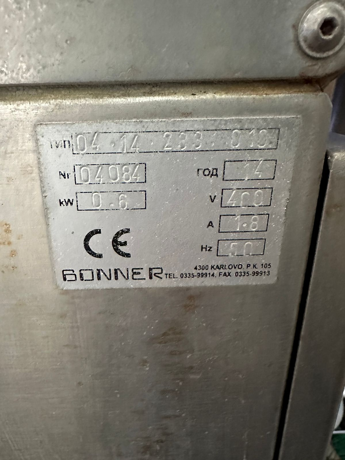

Габариты санпропускника, ДхШхВ, мм:
без учета ступеньки 1365х935х1554;
с учетом ступеньки 1665х935х1554;
Электропитание, В/Гц: 400/50;
Мощность, кВт: 0,5;
Длина щеток, мм: 700 или 1000;
Входной патрубок, ½;
Сливной патрубок, 2;
Класс защиты: IP 65.
