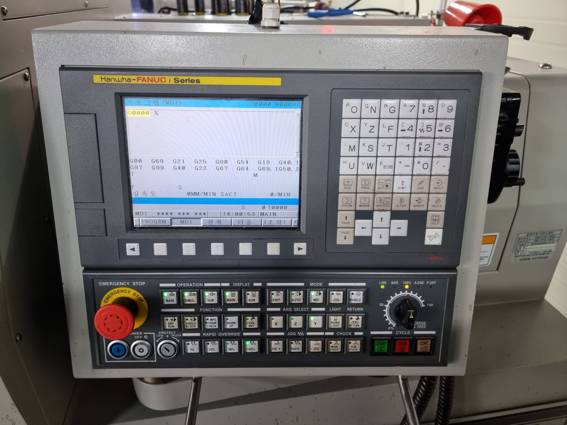

Продается токарный автомат продольного точения с ЧПУ ЛА155Ф30. Стоимость, дополнительную информацию, подробные фото предоставлю по запросу.Основные характеристики:Максимальный диаметр прутка: 16...
Технические характеристики:
ГЛАВНЫЙ ШПИНДЕЛЬ
Макс. скорость вращения (об/мин) 10 000
Макс. обрабатываемый Ø (мм) 20
ПРОТИВОШПИНДЕЛЬ
Макс. скорость вращения (об/мин) 8 000

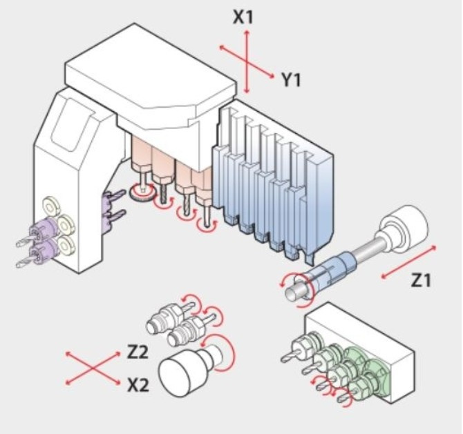

ИНСТРУМЕНТАЛЬНЫЙ СУППОРТ
Суппорт для наружного точения, позиций 6 (□12х12)
Поперечный сверлильно/фрезерный суппорт, позиций (приводных) 4 (ER16)
Макс. скорость вращения (об/мин) 6 000
Суппорт для торцевого сверления в главном шпинделе (неприводных позиций) 4 (ER16)
Суппорт для работы на противошпинделе (неприводных позиций) 4 (ER16)
ВОЗМОЖНОСТИ СТАНКА
Макс. диаметр осевого сверления на главном шпинделе (мм) 10
Макс. диаметр нарезаемой резьбы метчиком на главном шпинделе М8v Макс. диаметр сверления на поперечном сверлильно/фрезерном суппорте (мм) 10
Макс. диаметр нарезаемой резьбы метчиком на поперечном сверлильно/фрезерном суппорте M6
Макс. диаметр осевого сверления на противошпинделе (мм) не приводной: 10
Макс. диаметр нарезаемой резьбы метчиком на противошпинделе не приводной М8
МОЩНОСТЬ
Привод главного шпинделя (кВт) 2,2 / 3,7
Привод противошпинделя (кВт) 0,55 / 1,1v Привод поперечного сверлильно/ фрезерного суппорта (кВт) 1,0
Привод суппорта для работы на противошпинделе -
Привод перемещения суппортов по осям (кВт) 0,75
v ДОПОЛНИТЕЛЬНАЯ ИНФОРМАЦИЯ
Тип системы ЧПУ HANWHA FANUC iv Экран цветной 10,4"
Потребляемая энергия (кВа) 15v Быстрый ход (м/мин) 24 (X:15)
Габариты станка (ДхШхВ), без стружечного конвейера и системы подачи прутка (мм) 2 310 х 1 230 х 1 700
Вес станка, без стружечного конвейера и системы подачи прутка (кг) 2490
Бак для СОЖ (л) 170
Бак для смазки (л) 1,8
Расход воздуха (нл/мин) 120 - 150
