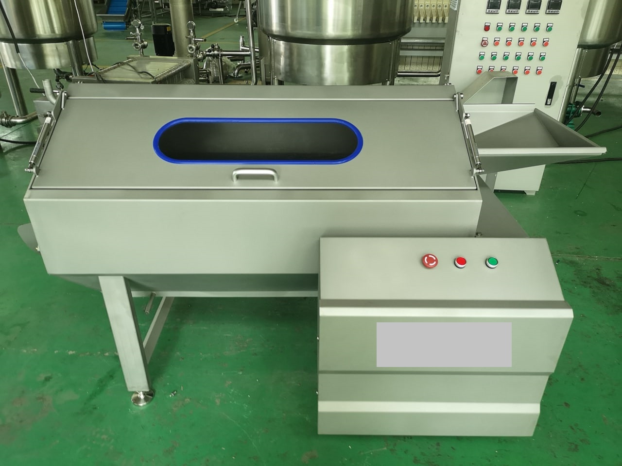

Моечно-очистительная машина полуавтоматического типа предназначена для мойки или мойки с последующей очисткой плодоовощной продукции.

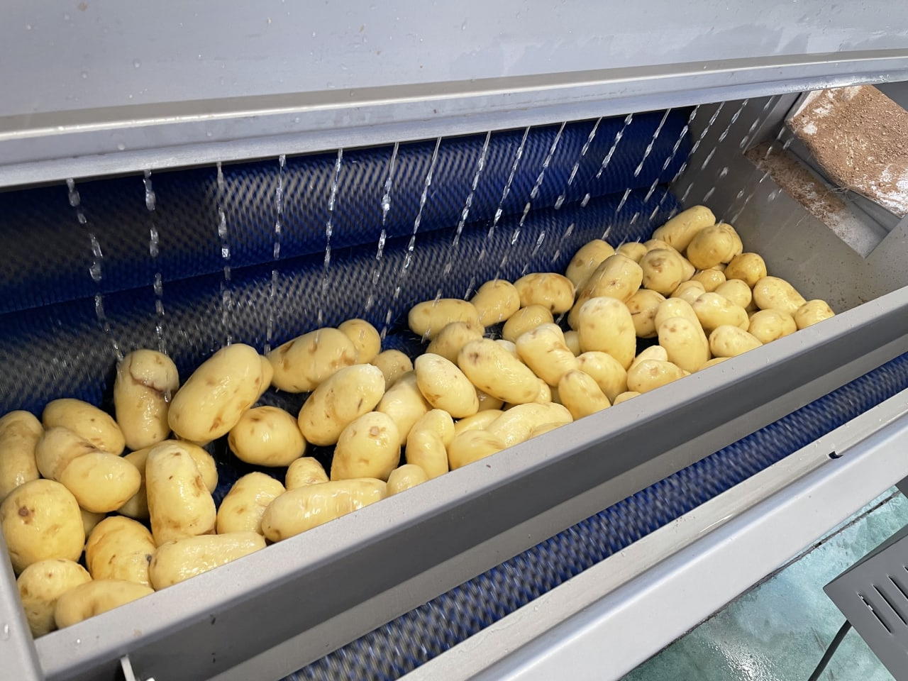

Возможные исполнения валов в машине:
1.      Щеточные валы с разной степенью жесткости
ü  для мойки – валы с мягкой щеткой MM (любой корнеплод);
ü  для очистки - валы с жесткой щеткой ST (морковь, свекла, молодой картофель).
2.      Корундовое покрытие на валах для очистки корнеплодов.
Корунд (абразив) снимает верхний слой продукта, таким образом очищая его.
3.      Комбинированные валы (щеточные и корундовые) для мойки и одновременной очистки корнеплодов.
Принцип работы:
Машина предназначена для мойки или мойки и очистки плодоовощной продукции, лучше всего подходит для таких продуктов: картофель, морковь, свекла, топинамбур, имбирь, корень сельдерея и другие продукты.
В машину загружается продукция. Разовая загрузка зависит от типа машины: от 20 до 80 кг. Приводятся в действие работа очистных щеточных валов или корундовых валов для очистки и устройство подачи воды. В течении 3-5 минут машина моет/чистит продукцию, (данные приблизительные, так как зависят от продукта и степени его загрязненности). Оператор вручную задает время для мойки, а также напор подачи.
Преимущества моечно-очистительных машин Vega:
·         Бункер для загрузки – возможность подключать машину к автоматической линии по переработке корнеплодов.
·         Современный дизайн – дизайн машины европейского качества.

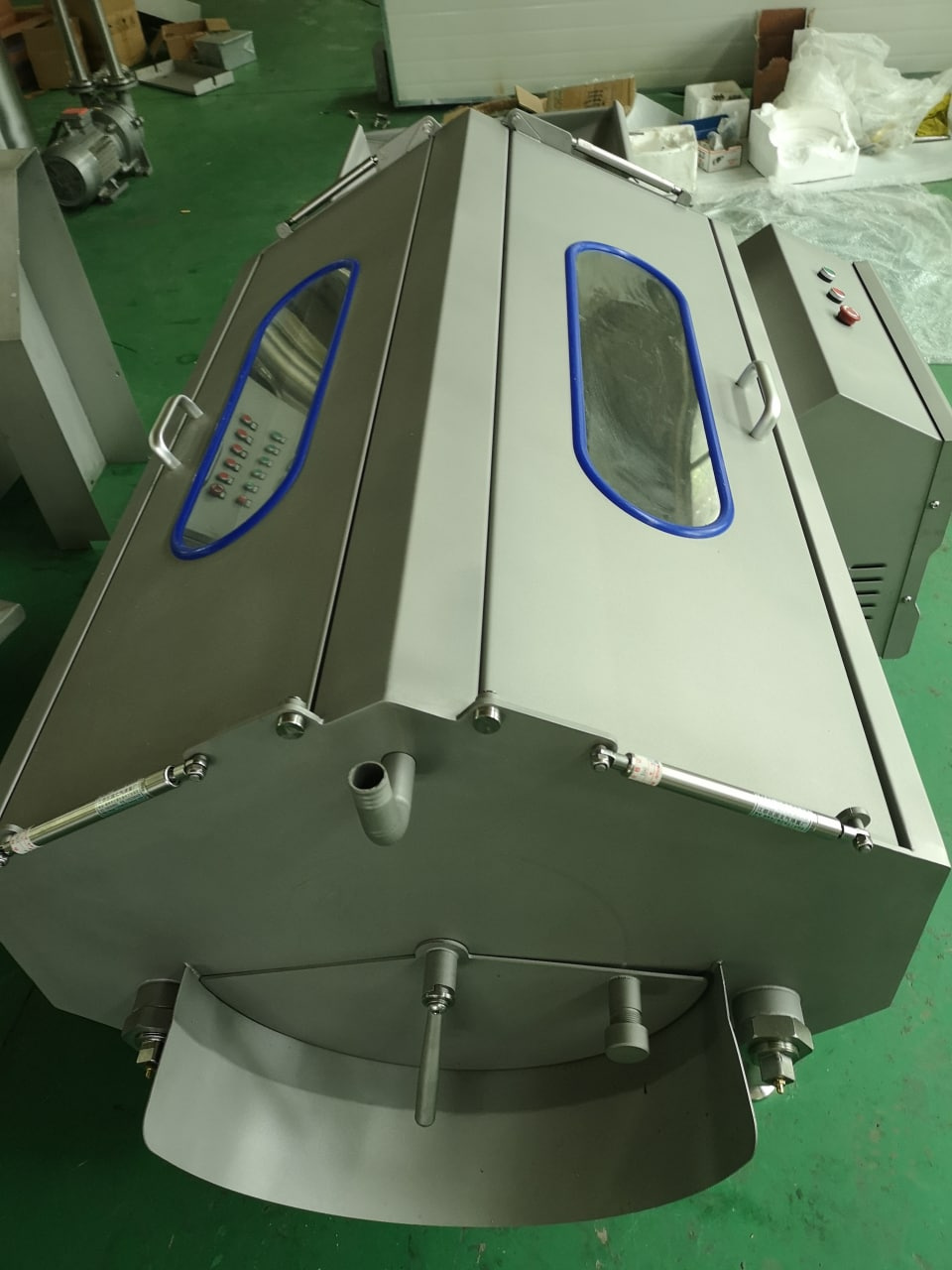

·         Крышка со смотровым окном – предотвращает разбрызгивание воды вокруг машины, дополнительная возможность поддерживать чистоту на производстве. Визуализация процесса очистки продукта.
·         Функция тайминга – возможностьзадавать время для мойки/очистки корнеплодов на пульте управления. Определив необходимое время для мойки/очистки продукта – полуавтоматизировать процесс.
Основные технические характеристики:
Напряжение: 380 В
Производительность: 700-800 кг/ч
Время мойки:  2-5 минут
Разовая загрузка: 60 кг
Потребление:  1.5 кВт
Размеры: 2160 х 1160 х 1100 мм
Вес:  300 кг
Кол-во валов: 6 штук
Длина валов: 1500 мм.
Материал:  нержавеющая сталь SUS 304.
Преимущества: удобный дизайн загрузки, крышки со смотровым окном.
