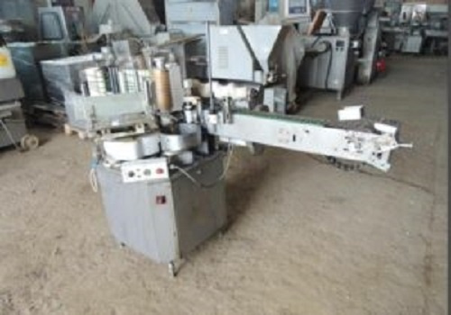

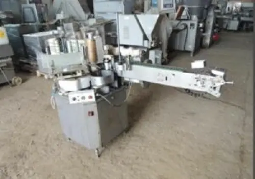

Компания «ПроАква»Этикетировочный автомат ЕСА-07 (ЕСА-06) пр-ть 6000, для бумажной этикетки частичной или круговой.
Этикетавтомат наклеивает одну фронтальную или одну круговую этикетку на цилиндрическую поверхность путем нанесения тонкого слоя клея на этикетку или бутылку.
Технические характеристики:
Диаметр бутылки (мм) — 50-100.
Производительность бутылок/час — 3000, 4000, 6000.
Длина этикетки, мм от 180 до 320
Высота этикетки, мм от 30 до 60
Установочная мощность, кВт 1,1
Напряжение питания, В/Гц 220, 380/50
Габаритные размеры,(ДxШxВ)мм 1000x1100x1500
Масса, кг 650
— рекомендуемые к использованию типы клеев:
смоло-дисперсионный Optal-A1740-21, Optal-A7677 либо аналогичного типа.
Автомат встраивается в любую линию и является полностью автономной, так как имеет собственный привод конвейера.
Также может использоваться отдельно от линии.
2004 г.в.
г. Москва, Компания Е4А.(с)
