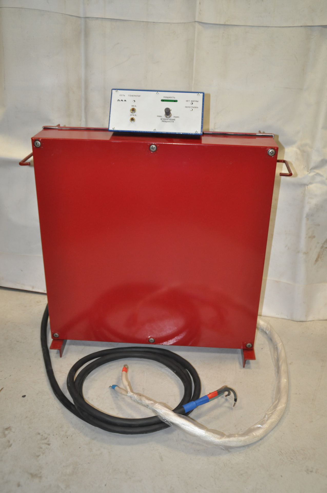

ООО «ЭКОМ»Установка плавильная высокочастотная 5 кВт 0,6 л (5кг по меди)
| # | Характеристика | Ед. | К-во |
| 1 | Потребляемая мощность | кВт | 5 |
| 2 | Емкость тигля (по меди) | л(кг) | 0.6(5) |
| 3 | Время выхода на режим | мин | 15 |
| 4 | Время плавки при заполнении тигля на 50% | мин | 10 |
| 5 | Расход воды для охлаждения | л/ч | 20-100 |
| 6 | Габаритные размеры генератора | мм | 730х680х240 |
| 7 | Габаритные размеры согласующего устройства | мм | 510х280х220 |
| 8 | Габаритные размеры печи | мм | 420х450х350 |
| 9 | Общий вес | кг | 55 |

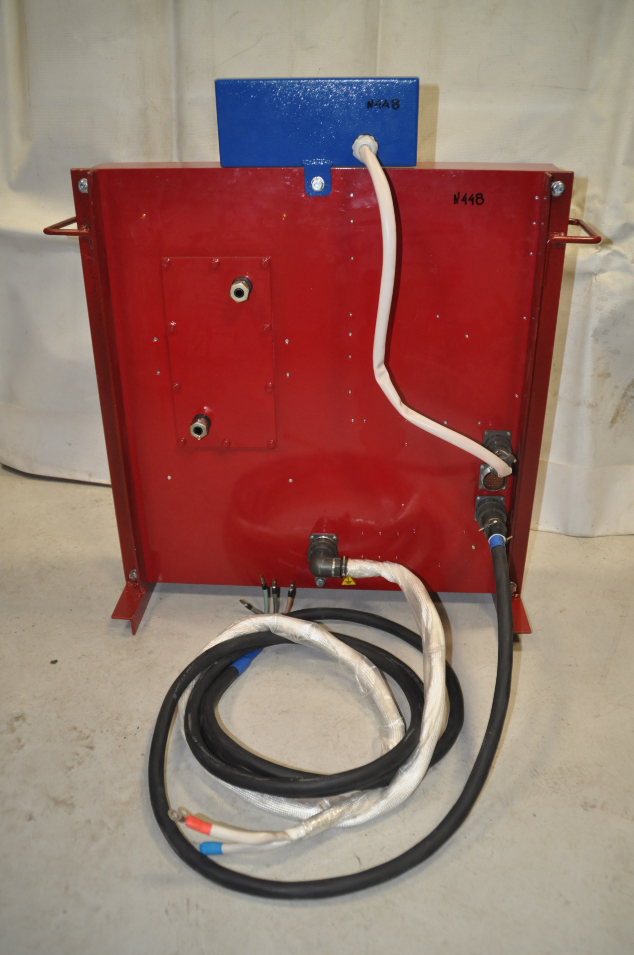

| # | Комплект поставки | Ед. | К-во |
| 1 | Генератор ВБГ-5 | шт | 1 |
| 2 | Согласующее устройство СУ | шт | 1 |
| 3 | Устройство плавильное УП-0.6 | шт | 1 |
| 4 | Пульт управления | шт | 1 |
| 5 | Шланг резиновый | шт | 4 |
| 6 | Изложница №2 СЧ-20 | шт | 1 |
| 8 | Носик графитовый НГ-1 | шт | 1 |
| 9 | Тигель ТГ-0.6 | шт | 1 |
| 10 | Войлок каолиновый | кг | 3 |
| 11 | Стекло жидкое | л | 0.5 |
| 12 | Шамот дробленный | кг | 1.5 |
| 13 | Захват изложницы | шт | 1 |
| 14 | Крышка тигля | шт | 1 |
