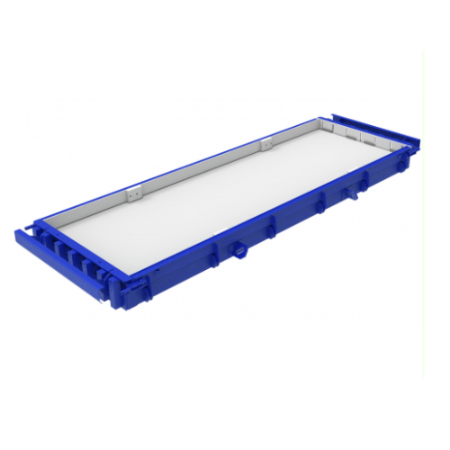

СтанМастерМеталлоформа ПАГ-14 предназначается для производства предварительно напряженных аэродромных плит ПАГ-14 (6000х2000х140) по ГОСТ 25912-2015. Рифленая поверхность металлоформы изготавливается из рифленого листа по ГОСТ 8568, с глубиной рифления 1.7 — 2.0 (мм). Стыковка рифленых листов производится с максимальной точностью без видимых стыковочных швов. | |
Металлоформа для аэродромных плит ПАГ 14 | |
| Технические характеристики | |
| Параметр | Значение |
| Срок изготовления | 4 дня |
| Количество изделий в форме | 1шт |
Формовка аэродромных плит | ПАГ-14 (6000х2000х140) ГОСТ 25912.0-91, ГОСТ 25912-2015 |
Длина, мм | 6874 |
Ширина, мм | 2418 |
Высота, мм | 504 |
Марки стали | Ст3 |
| Производим металлоформы ПАГ-14 стендового типа (вибро-металлоформы) на подрамнике или с «подпятками», навесными площадочными вибраторами, системой встроенного прогрева (водяные/паровые регистры). Стационарные вибро-металлоформы позволяют производить железобетонные изделия без вибростолов и без пропарочных камер, экономя при этом площадь и ресурсы. Не требуют вспомогательной инфраструктуры. Это мобильное оборудование — можно перевозить с объекта на объект. Подробнее ознакомиться со стационарными вибро-металлоформами можно перейдя ссылке: Стационарные вибро-металлоформы ПАГ-14 с регистрами прогрева. |
Металлоформа ПАГ 14 стендового типа |

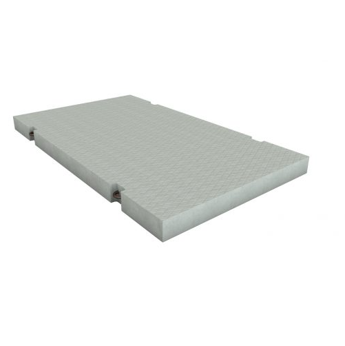

| Аэродромные плиты ПАГ-14 изготавливаются из тяжелого бетона классом не ниже B30 в соответствии с требованиями ГОСТ 26633. Арматурный каркас аэродромных плит состоит из предварительно напряженной продольной арматуры класса Ат IV, АV, АтV с диаметром 12 мм или 14 мм (или преднапряженного арматурного каната типов К7 и К7Т), ненапрягаемой поперечной арматуры из арматурной стали классов В500С, А500С, А400, А240, арматурной проволоки класса Вр-1, арматурной сетки С1 и С2 и монтажно-стыковых изделий. |
