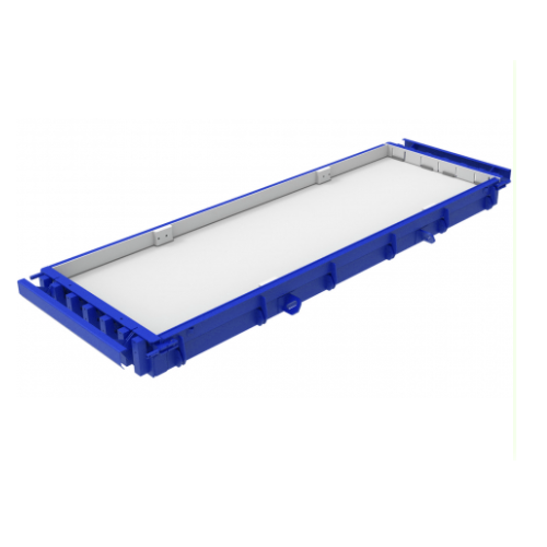

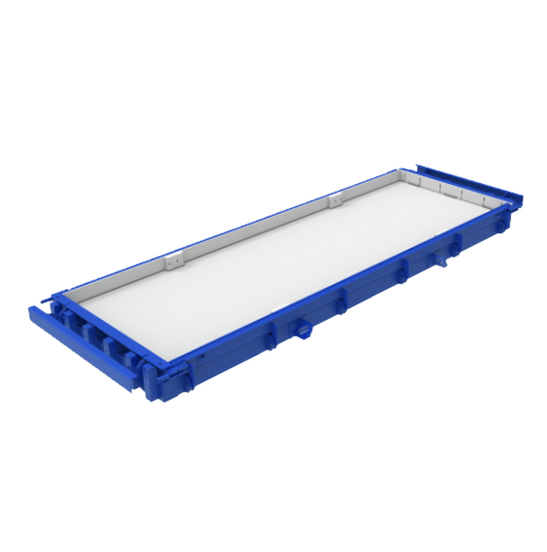

СтанМастерМеталлоформа ПАГ-18 предназначается для производства предварительно напряженных аэродромных плит ПАГ-18 (6000х2000х180) по ГОСТ 25912-2015. Рифленая поверхность металлоформы изготавливается из рифленого листа по ГОСТ 8568, с глубиной рифления 1.7 — 2.0 (мм). Стыковка рифленых листов производится с максимальной точностью без видимых стыковочных швов. | |
Металлоформа для аэродромных плит ПАГ 18 | |
| Технические характеристики | |
| Параметр | Значение |
| Срок изготовления | 4 дня |
| Количество изделий в форме | 1шт |
Формовка аэродромных плит | ПАГ-18 (6000х2000х180) ГОСТ 25912.0-91, ГОСТ 25912-2015 |
Длина, мм | 6874 |
Ширина, мм | 2391 |
Высота, мм | 622 |
Марки стали | Ст3 |
| Производим металлоформы ПАГ-18 стендового типа (вибро-металлоформы) на подрамнике или с «подпятками», навесными площадочными вибраторами, системой встроенного прогрева (водяные/паровые регистры). Стационарные вибро-металлоформы позволяют производить железобетонные изделия без вибростолов и без пропарочных камер, экономя при этом площадь и ресурсы. Не требуют вспомогательной инфраструктуры. Это мобильное оборудование — можно перевозить с объекта на объект. Подробнее ознакомиться со стационарными вибро-металлоформами можно перейдя ссылке: Стационарные вибро-металлоформы ПАГ-18 с регистрами прогрева. |
Металлоформа ПАГ 18 стендового типа |

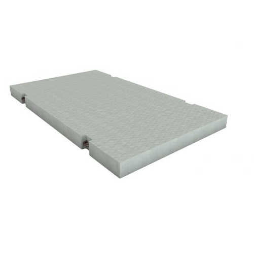

| Аэродромные плиты ПАГ-18 изготавливаются из тяжелого бетона классом не ниже B30 в соответствии с требованиями ГОСТ 26633. Арматурный каркас аэродромных плит состоит из предварительно напряженной продольной арматуры класса Ат IV, АV, АтV с диаметром 12 мм или 14 мм (или преднапряженного арматурного каната типов К7 и К7Т), ненапрягаемой поперечной арматуры из арматурной стали классов В500С, А500С, А400, А240, арматурной проволоки класса Вр-1, арматурной сетки С1 и С2 и монтажно-стыковых изделий. |

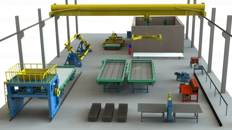

Пример организации производственного участка выпуска аэродромных плит ПАГ-18 |
Дополнительное оборудование | |
| Наименование | Назначение |
Бетоноукладчик портальный CМЖ-859Л | Быстрая и равномерная укладка бетонной смеси в металлоформе |
Вибротумба СМЖ-200 (2200х2100) | Виброуплотнение бетонной смеси |
Автоматический захват для металлоформ | Перемещение металлоформ |
Пакетировщик для металлоформ | Штабелирование металлоформ |
Профессиональный распылитель для смазки | Распыление смазки по рабочей поверхности металлоформы |
Домкрат гидравлический ДНА-14 | Преднапряжение продольных арматурных стержней |
Спирале-навивочный станок СМЖ-164 | Изготовление компенсационной пружины |
Прибор для измерения натяжения арматуры | Дополнительный контроль натяжения преднапряженной арматуры |
Прибор для измерения прочности бетона | Контроль набора прочности бетона |
Станок для гибки арматуры | Заготовка монтажных петель |
Станок для рубки арматуры | Заготовка мерных арматурных стержней |
Станок для сварки сеток каркасов РЛ-2000 | Производство дополнительного каркаса из сварной сетки |
Правильно-отрезной станок ССМ-12 | Протяжка и рихтовка проволоки ВР-1 для каркасной сетки |
Кантователь плит | Быстрое и безопасное переворачивание плиты рифленой стороной вверх |
Траверса для плит | Перемещение готовых плит по цеху |
Бадья для бетона 2м3 | Раздача бетона по металлоформам |
Навесные площадочные вибраторы | Виброуплотнение бетонной смеси (для стационарных вибро-металлоформ) |
Система встроенных регистров (водяные/паровые) | Прогрев бетонной смеси (для стационарных вибро-металлоформ) |
Электростанция нагрева воды/тосола | Прогрев бетонной смеси (для стационарных вибро-металлоформ) |
Полипропиленовый полог 8000х4000 | Укрытие стационарных вибро-металлоформ в процессе изотермии бетона |
Дистанционное управление «один оператор» | Автоматизация процесса производства |
Парогенератор | Производство пара для пропарочной камеры |
