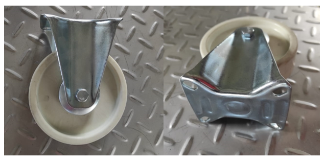

КОЛЕСА ПОЛИАМИДНЫЕ СТЕКЛОНАПОЛНЕННЫЕ С КРОНШТЕЙНОМ НЕ ПОВОРОТНОЕ
Обновлено 27.02.2023 451479
Кронштейны:
Изготовлены методом штамповки из листовой стали. Ось колеса на болту. Гальванически оцинкованы с голубой пассивацией без содержания Cr6+.
Колесо:
Из высококачественного полиамида, очень прочные, тяжёлой серии, очень низкое сопротивление качению и развороту, лёгкий ход на гладких полах, очень устойчивы к абразивному износу.
·        Диаметр колеса, мм – 125
·        Ширина колеса, мм – 34
·        Диаметр отверстия, мм – 16
·        Ширина ступицы, мм – 39
·        Грузоподъёмность, кг - 350
·        Вес, кг - 0,8
·        Материал – полиамид стеклонаполненный
·        Цвет - белый
·        Температура эксплуатации  от -60 до +150° С.
·        Тип подшипника – скольжение
·        Тип кронштейна – не поворотный
·        Размер панели     100 x 85
·        Расстояние отверстий    80 x 60
·        Диаметр отверстий         9
·        Общая высота, мм          155
