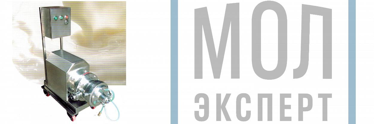

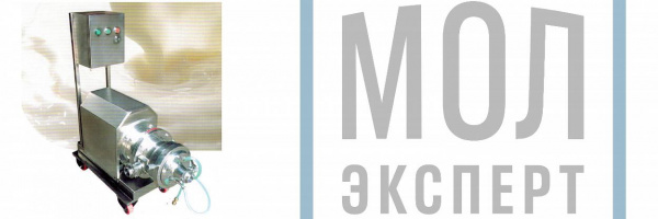

Данная установка имеет горизонтальное расположение конструкции, состоит из вращающегося с высокой скоростью подвижного шлифовального диска и статичного шлифовального диска, между подвижным шлифовальным диском и статичным шлифовальным диском имеется зазор, который можно регулировать посредством системы тонкой настройки в соответствии с необходимым значением тонкости эмульсии; обрабатываемое сырье через отверстие подачи сырья подается в рабочий зазор между шлифовальными дисками, где под действием центробежной силы поступает в пространство между подвижным шлифовальным диском, двигающимся относительно статичного шлифовального диска;
с помощью изменения зазора между дисками под действием мощной центробежной силы, создаваемой вращающимся с высокой скоростью подвижным шлифовальным диском, образуется вихрь и усилие сдвига, за счет чего происходит растирание.
Таким образом достигается задача измельчения сырья.
Особенности конструкции
Компактная конструкция, удобство в использовании, профилактическом ремонте, очистке.
Все контактирующие с сырьем детали и элементы выполнены из высококачественной нержавеющей стали.
Подвижный и статичный шлифовальные диски изготовлены из специального абразивного зерна и связующего агента, обладают высокой прочностью, коррозионной стойкостью; в зависимости от характеристик перерабатываемого сырья предусмотрена установка шлифовальных дисков соответствующего типа.
Данный агрегат оснащен системой тонкой настройки зазора между шлифовальными дисками, что обеспечивает оперативность, точность, удобство и надежность работы оборудования.
Данный агрегат комплектуется циркуляционной системой водяного охлаждения, обеспечивающей эффективный контроль температуры перерабатываемого сырья.
Производительность 2500 л/час
Технические параметры
Наименование Значение
Тонкость эмульсии за один цикл или несколько циклов (µm) 2-40
Диапазон регулировки (мм) 1-0.001
Производительность (варьируется в зависимости от характеристик материала) (т/ч) 0.5-2.5
Мощность электродвигателя
(кВт) 5.5
Скорость вращения электродвигателя (об./мин) 2900
Диаметр шлифовального диска 100
Диаметр отверстия подачи материала 60
Диаметр отверстия выхода материала 32
Диаметр трубы системы охлаждения 1/4"
