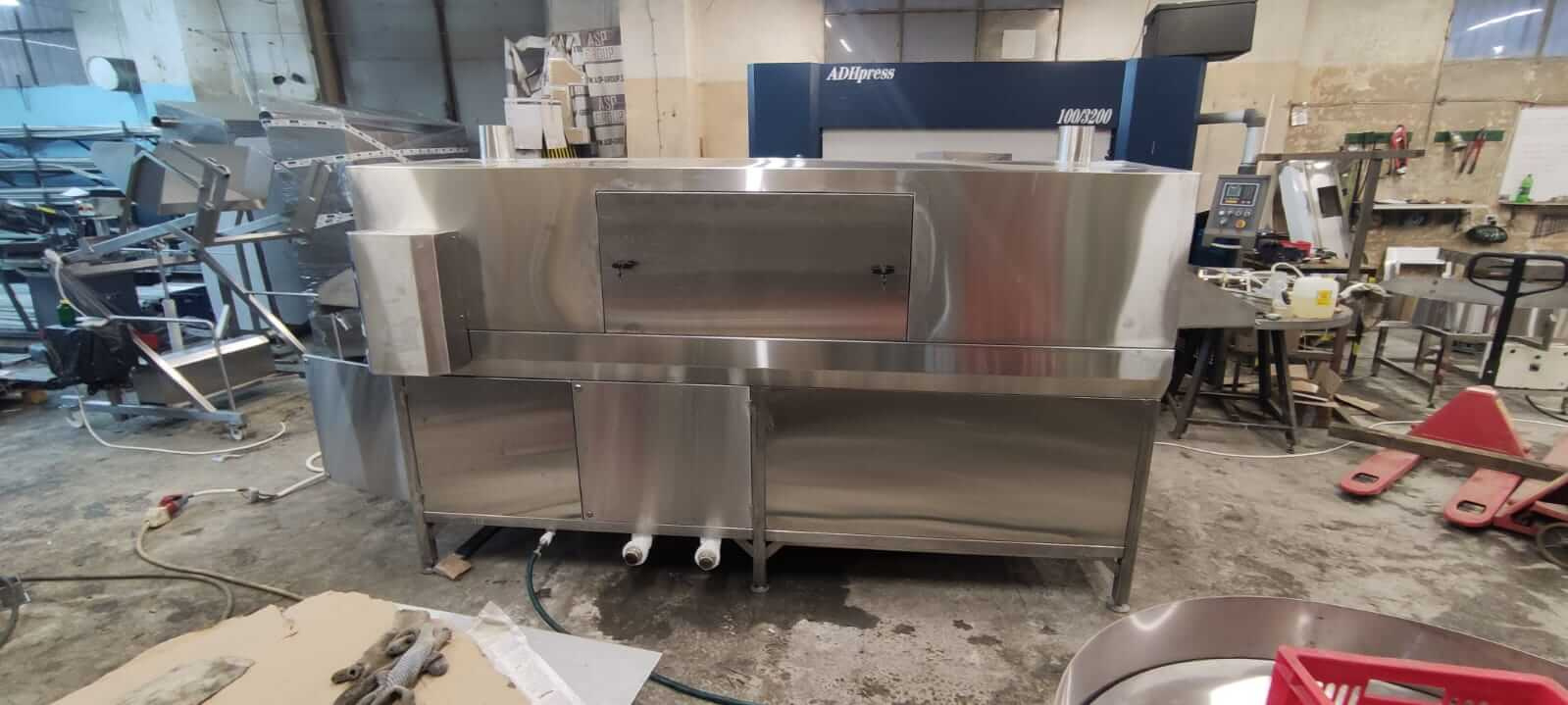

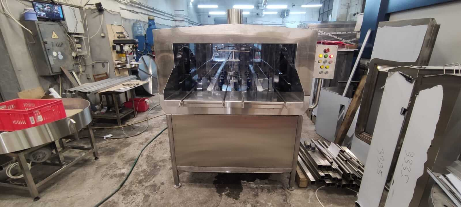

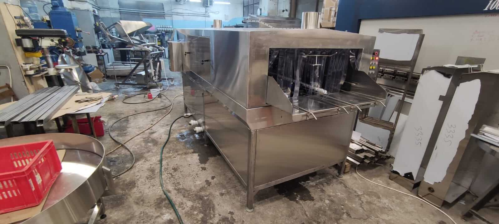

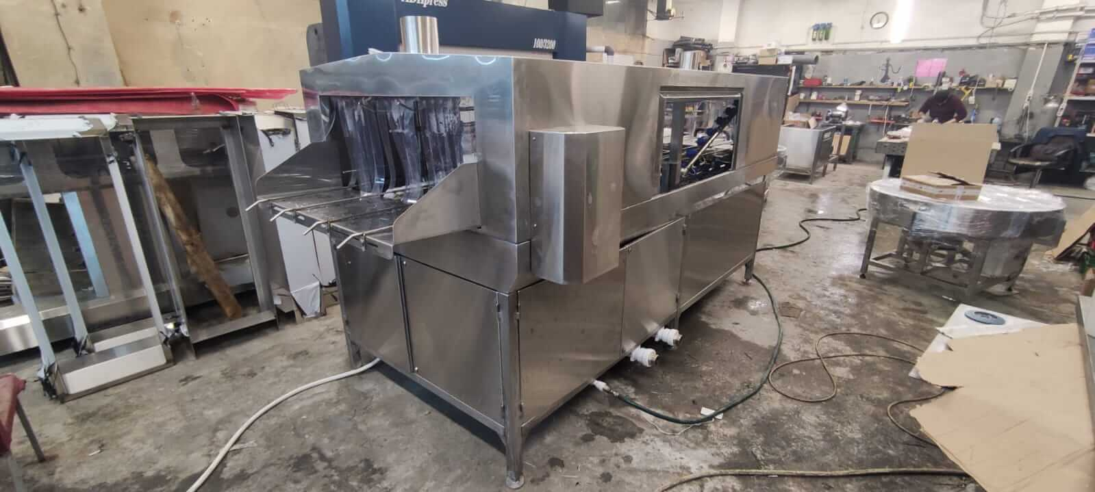

Машина для мытья паллет и ящиков ASP-MMOT-R+ это замкнутый цикл мойки тары. Обработка тары моющим раствором заданной температуры. Подготовка раствора (нагрев, добавление моющего средства)...
ООО «Фаворит Мясной Промышленности»Машина для мытья паллет и ящиков ASP-MMOT-R+ это замкнутый цикл мойки тары. Обработка тары моющим раствором заданной температуры. Подготовка раствора (нагрев, добавление моющего средства) происходит в резервуаре-накопителе машины. Температура и концентрация раствора поддерживается автоматически на протяжении процесса мойки. Раствор с водой подается через систему форсунок под высоким давлением на поверхность тары при помощи насоса, который обеспечивает подачу моющего раствора из резервуара на форсунки под давлением.
ВНИМАНИЕ: температура подачи воды из сети производства в машину не менее 45С, подача воды на рамку ополаскивания 40 - 45С!
В моделе ASP-MMOT-R+ предусмотрена возможность ручной регулировки углов направления струи воды форсунок, что дает возможность обеспечить промыв особо загрязненных участков тары
Система ополаскивания: используется питьевая вода, поступающая непосредственно из водопроводной сети через входной патрубок в рамку ополаскивания, далее через форсунки на омываемую тару и далее вода стекает в резервуар машины. При переполнении резервуара, вода через переливной патрубок поступает канализацию. Тем самым происходит постоянное обновление воды. Перелив должен быть открыт постоянно!
Давление в питающей водопровод сети должно быть 2,5 - 4 атм.
В резервуаре-накопителе (бак) - происходит нагрев и подача моющего раствора. Наполнение резервуара-накопителя водой осуществляется через входной патрубок. Слив отработанного моющего раствора из резервуара осуществляется через сливной патрубок. Моющий раствор приготавливается путем добавления моющей жидкости к теплой воде, находящейся в резервуаре. Пропорции смешивания зависят от степени загрязнения ящиков, согласно инструкциям на моющие растворы.
Принцип и работа машины
Принцип работы машины туннельного типа заключается в следующем: омываемые ящики подаются на приемный лоток один за другим по ходу движения конвейерной цепи. Посредством зацепов, расположенных на конвейере, они перемещаются по туннелю. Ящик попадает в отсек мойки и под давлением по средствам форсунок происходит мойка ящика заданным моющим раствором (подготавливается раствор в резервуаре-накопителе, подогрев раствора до нужной температуры – по средством пара или ТЭНов, и дозирование моющего средства до необходимой концентрации – автоматическое, при помощи перистальтического насоса), далее по движению конвейера – ополаскивание (ополаскивание чистой водопроводной водой). По завершении мойки и ополаскивания, чистые ящики подаются на выходной лоток, откуда забираются оператором.
Перед мойкой партии ящиков одинаковых габаритов выставляется верхний и боковые фиксаторы, под высоту и ширину ящика, которые предназначен для ограничения перемещения ящиков под действием напора моющей жидкости. Регулировка верхнего и боковых фиксаторов осуществляется при помощи зажимных винтов, установленных под верхним кожухом машины.
Техническое обслуживание машины заключается в периодическом осмотре состояния форсунок и их очистке от возможного засорения фильтра.
Включение и запуск машины осуществляется при помощи пульта управления.
