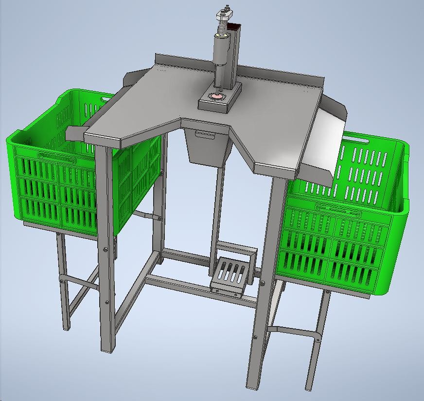

  Устройство предназначено для механического удаления косточек из сушеной сливы после бланширования.
Слива устанавливается вручную, вертикально на резиновое кольцо под толкателем. В таком положении наиболее качественно и безопасно происходит удаление косточки из плода.
   Устройство приводится в действие нажатием на педаль, приводящую в движение толкатель, осуществляющий удаление косточки. После прекращения нажатия на педаль толкатель возвращается в верхнее положение при помощи пружины.
   Устройство поставляется в разобранном виде. Размер коробки составляет 600х800х300 мм.
Вес брутто 47 кг. На европаллете можно сложить до 12 шт. устройств.
Преимущества устройства:
1. Изготовлена ​​полностью из нержавеющей стали. Простой, логичный и лаконичный дизайн.
2. Учтена эргономика работы человека. Оператор не будет быстро уставать.
3. Возможность регулировки высоты стола.
4. Компактные габариты и размеры транспортировки.
5. Возможность устройства работы на право- и левостороннюю стороны.
6. Складываемые боковые опоры для стандартных ящиков 370х500*275 мм.
7. Вставной лоток для накопления косточек легко съемный.
