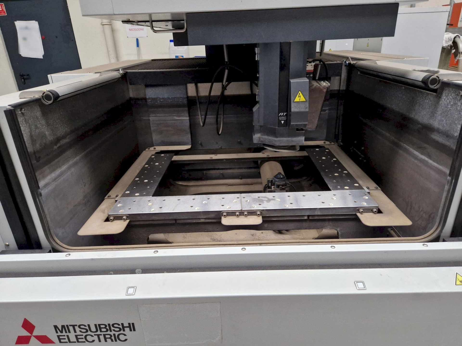

Тип обработки ........................................................ с погружением и промывкой
Размеры рабочего стола, мм ................................................................. 840×560
Рабочий сегментный рабочий стол рамочной конструкции из закаленной
нержавеющей стали с керамической изоляцией от чугунного основания
Количество отверстий в рабочем столе для крепления деталей ................. 52–М8
Размер рабочей ванны, мм ......................................................... 1100×880×600
Расстояния от стола до дна ванны, мм .......................................................... 230
Угол конического реза при высоте 260 мм, град. ............................................ 15
Максимальный угол прецизионного конического реза, град. ............................ 45
Угол конического реза при высоте 110 мм, град. ............................................ 30

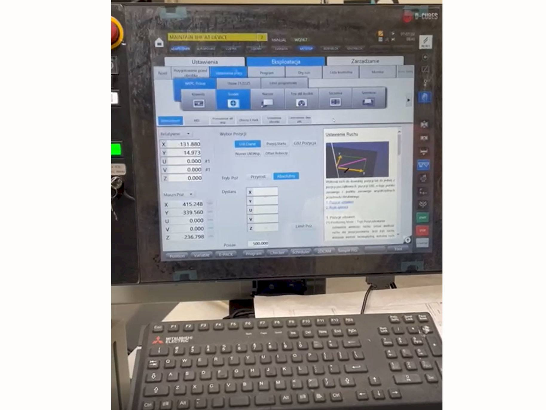

• Уникальная концепция прямого привода с использованием цилиндрических
линейных двигателей (ЦЛД) Tubular Direct Drive. Система управления
приводами включает высокоскоростные сервоусилители Mitsubishi,
оптические линейки с разрешением 0,05 мкм и коммуникации по протоколу
SSCNETIII с использованием полимерного оптического волокна.

Монитор для отображения информации ......................... Цветная мултисенсорная
графическая панель 19″ TFT
Жесткий диск (CFAST 2.0), Гб, ......................................................... не менее 32
Объем оперативной памяти, Гб ........................................................................ 4
Объем памяти для хранения программ, Гб ........................................................ 1
Тип интерфейса для подключения съемных носителей памяти ....................... USB
Устройства ввода .................. стандартная клавиатура и оптическая мышь, 2 USB
