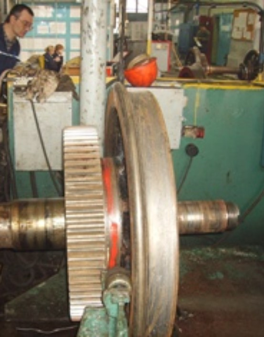

С 2008 года наше предприятие выпускает индукционное оборудование для разборки узлов горячей посадки колесных пар железнодорожных вагонов. Выпущено железнодорожное оборудование для снятия лабиринтных и подшипниковых колец, колец заземления осей и буксовых узлов. Ведется разработка и производство опытных образцов для снятия шестерни ведущей оси и бандажа колес. Установки запускаются в эксплуатацию на Красноярском ЭВРЗ.

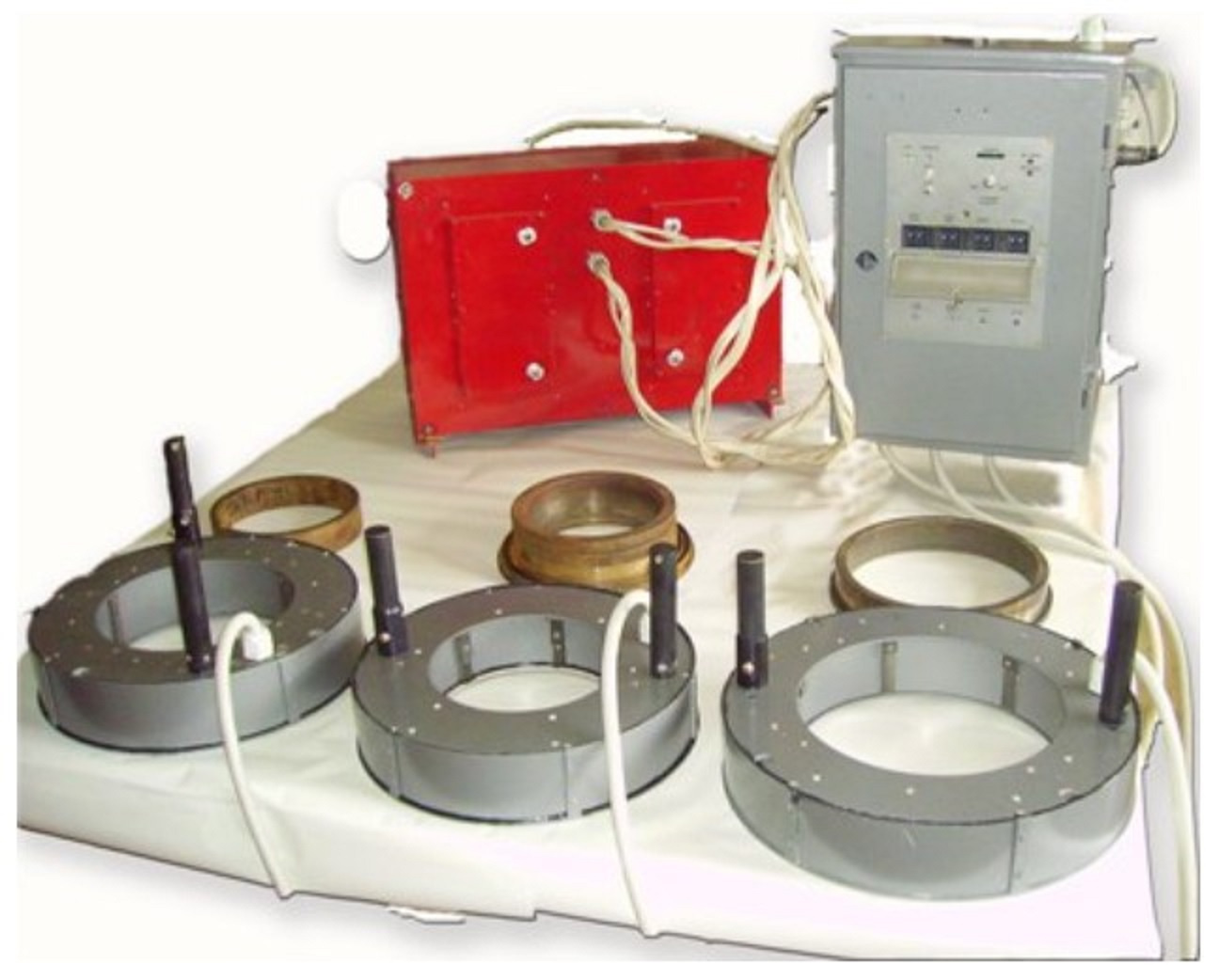

Состав:
  • Генератор ВБГ-16;
  • Блок управления и согласования;

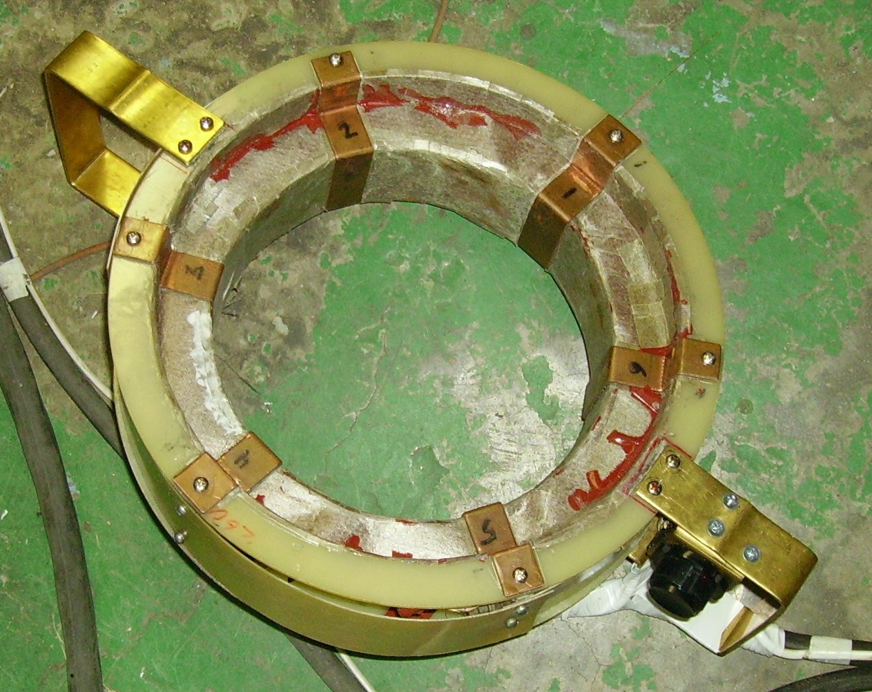

  • Набор индукторов.
Технические характеристики:
  • Потребляемая мощность - не более 15 кВт;
  • Время нагрева - 30-90 секунд (в зависимости от типа и массы кольца);
  • Температура нагрева для лабиринтных и подшипниковых колец - 120°С;
  • Температура нагрева для колец заземления - 160°С .
  • Масса индуктора - не более 5 кг.
Установка оснащена устройством автоматического выбора индуктора, нагрев осуществляется в течении установленного таймером времени.
