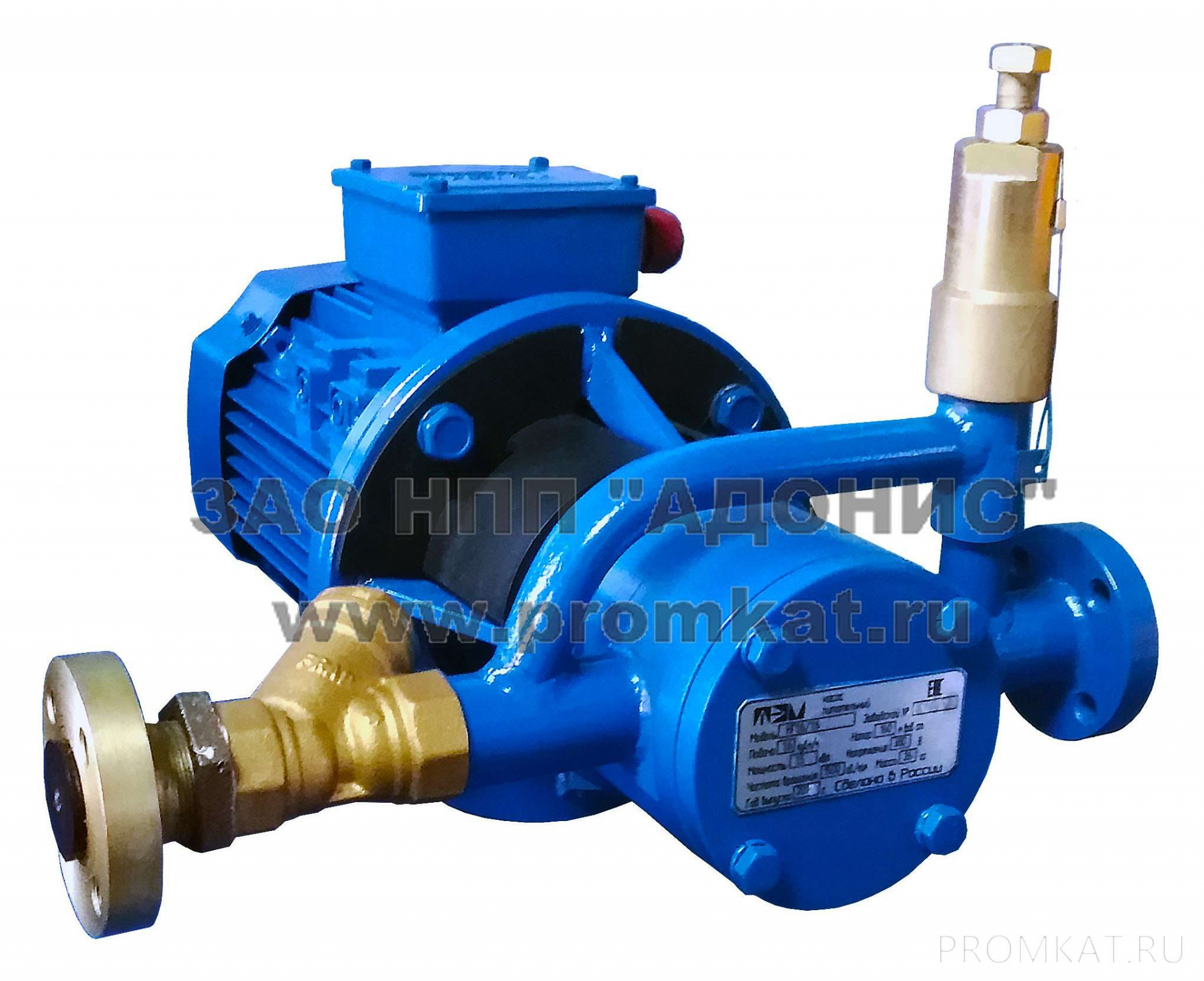

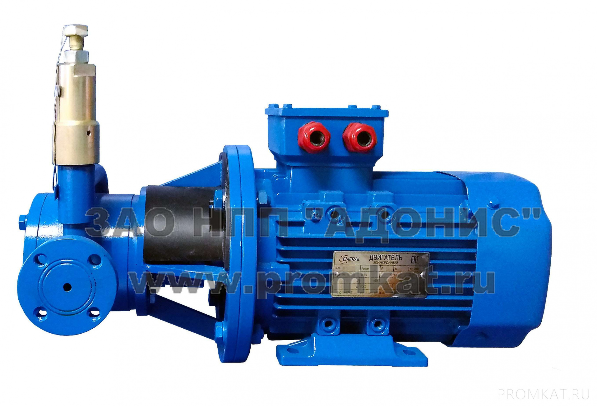

Насосы НГ гидравлические, питательные для котлов и прессов
Обновлено 14.07.2026 452387
Отрасли применения:
  • легкая и тяжелая промышленности
  • энергетика,
  • ЖКХ.
Применение:
  • для перекачки пресной воды в системах с замкнутым контуром,
  • подача воды в паровые котлы,
  • гидравлические испытания систем отопления, водопроводных сетей и различных емкостей,
  • перекачка пресной воды для технических целей, очищенной от механических примесей.
Перекачиваемые жидкости:
  • вода, в перекачиваемой жидкости допускается содержание коротковолокнистых и твёрдых неабразивных включений до 0,01 % по массе, размер твёрдых включений до 0,1 мм.
Тип конструкции:
  • одноступенчатые пластинчато-роторные
  • проточная часть гидравлических насосов НГ изготовлена из силицированного графита, карбидокремниевой керамики, хромистой стали,
  • вид климатического исполнения УХЛ 4,
  • предохранительный клапан от чрезмерного давления,
  • фильтр грубой очистки на входном патрубке, обеспечивающий безаварийную работу насоса.
  • возможно изготовление насосов по индивидуальным требованиям заказчика (подача, напор, климатическое исполнение и пр.).
Гарантия 12 месяцев.
Продукция декларирована в соответствии ТР ТС 010/2011 «О безопасности машин и оборудования».
Технические характеристики:
Технические характеристикиЕд. изм.НГ 0,6/1,3 ФНГ 1,6/1,6НГ 1,0/2,5 ФНГ 3,0/1,6Ф
Подача номинальнаям30,61,61,03,0
Номинальное давление на выходе насоса, не болееМПа (кг/см2)1,3 (13)1,6 (16)2,5 (25)1,6 (16)
Предельное давление на выходе насоса, не болееМПа (кг/см2)1,8 (18)2,4 (24)3,2 (32)3,2 (32)
Мощность электродвигателякВт0,751,51,53
Синхронная частота вращения электродвигателяоб/мин1500150015001500
Диаметр условного прохода патрубков:
- всасывающегомм1525526
- нагнетательногомм56108
Габаритные размеры (Д х Ш х В)мм410х314х260480х360х300480х360х300550х360х300
Масса, не болеекг20,5262633
