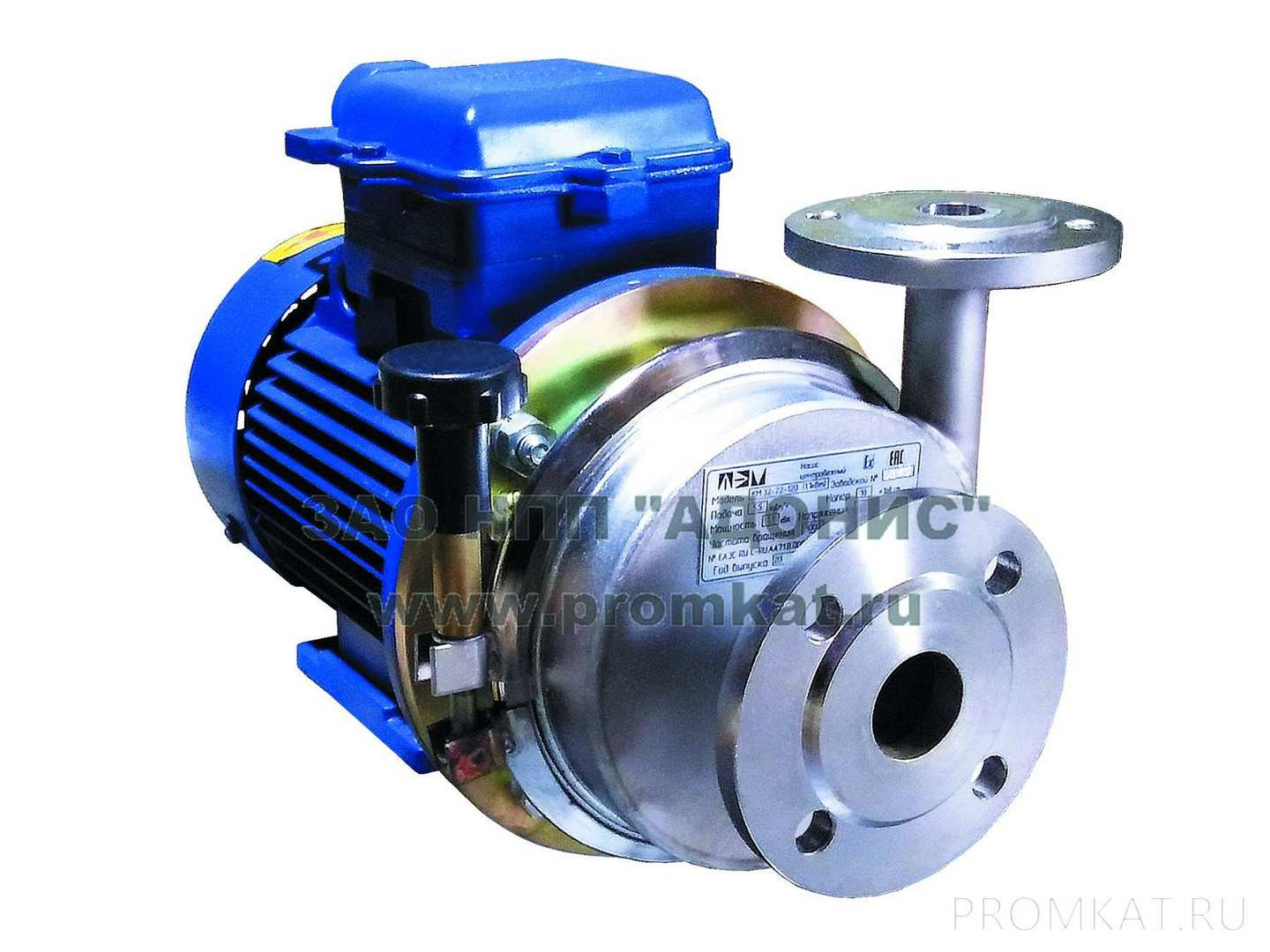

Насосы пищевые КМ 32, КМ 35, КМ 50 для неагрессивных жидкостей
Обновлено 14.07.2026 452388
Отрасли применения:
  • пищевая, химическая,
  • фармацевтическая,
  • энергетика, машиностроение,
  • ЖКХ.
Перекачиваемые жидкости:
  • вода,
  • жидкие компоненты пива,
  • жидкие компоненты соков, напитков и прочие пищевые жидкости,
  • химические и технические неагрессивные среды,
  • в перекачиваемой жидкости допускается содержание коротковолокнистых и твёрдых неабразивных включений не более 20% по массе, размер твёрдых включений не более 0,2 мм,
  • Температура перекачиваемой жидкости до 90ºС.
Тип конструкции:
  • центробежные, горизонтальные, консольные, с открытым рабочим колесом, моноблочные, одноступенчатые, быстроразборные,
  • проточная часть пищевых насосов КМ изготовлена из высокопрочной хромоникелевой стали 12Х18Н10Т, что повышает износоустойчивость насоса,
  • электрополировка проточной части увеличивает коррозионную стойкость деталей проточной части и облегчает проведение санитарной обработки,
  • открытое рабочее колесо исключает возникновение заторов при перекачивании взвесей,
  • быстроразборный корпус упрощает очистку проточной части от остатков перекачиваемых сред,
  • подсоединение трубопроводов – быстроразъемное резьбовое с ниппелем под сварку или под рукав,
  • пищевые насосы КМ изготавливаются на базе электродвигателей общепромышленного исполнения, при применении во взрывоопасных помещениях – на базе взрывозащищённых электродвигателей (ВЗГ),
  • допускаемый кавитационный запас, не более - 4,5 м.,
  • вид климатического исполнения У3,
  • питание насоса – трехфазный переменный ток, напряжением 380В,
  • возможно изготовление насосов по индивидуальным требованиям заказчика (подача, напор, климатическое исполнение, посадочные места под датчики, рама и пр.).
Гарантия 18 месяцев.
Продукция декларирована в соответствии с ТР ТС 010/2011 «О безопасности машин и оборудования».
Продукция имеет ЭКСПЕРТНОЕ ЗАКЛЮЧЕНИЕ о соответствии продукции санитарно-эпидемиологическим и гигиеническим требованиям, подлежащим санитарно-эпидемиологическому надзору (контролю).
