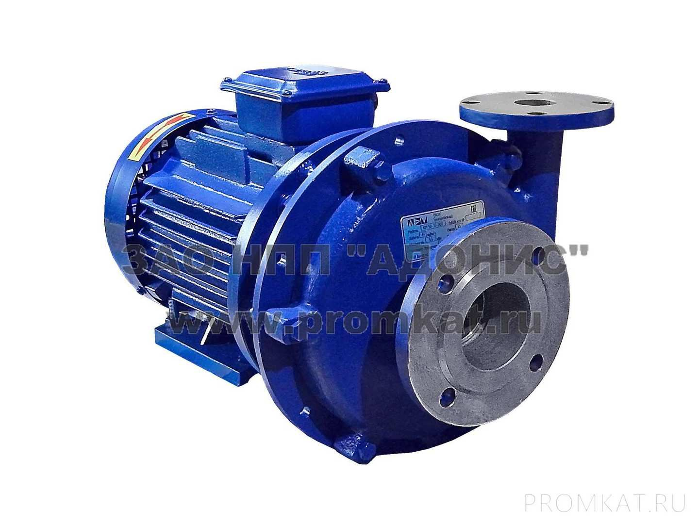

Насосы пищевые КМ 50, КМ 80 для неагрессивных жидкостей
Обновлено 14.07.2026 452389
Отрасли применения:
  • пищевая, химическая,
  • фармацевтическая,
  • энергетика, машиностроение,
  • ЖКХ.
Перекачиваемые жидкости:
  • вода,
  • жидкие компоненты пива,
  • жидкие компоненты соков, напитков и  прочие пищевые жидкости,
  • химические и технические не агрессивные среды,
  • в перекачиваемой жидкости допускается содержание коротковолокнистых и твёрдых не абразивных включений до 0,05 % по массе, размер твёрдых включений до 0,2 мм,
  • плотность не более 1100 кг/м3,
  • кинематическая вязкость не более 30 сСт,
  • температура перекачиваемой жидкости от минус 30до плюс 90о С.
Тип конструкции:
  • центробежные, горизонтальные, консольные, моноблочные, одноступенчатые, с закрытым рабочим колесом,
  • проточная часть пищевых насосов КМ изготовлена из хромоникелевой стали 12Х18Н9ТЛ, что повышает износоустойчивость насоса,
  • технологичная система торцового уплотнения и   система гидравлической разгрузки осевой силы, значительно увеличивают срок службы насоса,
  • пищевые насосы КМ изготавливаются на базе электродвигателей общепромышленного исполнения, при применении во взрывоопасныхпомещениях – на базе взрывозащищённых электродвигателей (ВЗГ),
  • допускаемый кавитационный запас, не более – 4,5 м.,
  • вид климатического исполнения У3,
  • питание насоса - трехфазный переменный ток, напряжением 380 В,
  • возможно изготовление насосов по индивидуальным требованиям заказчика (подача, напор, климатическое исполнение и пр.).
Гарантия 18 месяцев.
Продукция декларирована в соответствии с ТР ТС 010/2011 «О безопасности машин и оборудования».
Продукция имеет ЭКСПЕРТНОЕ ЗАКЛЮЧЕНИЕ о соответствии продукции санитарно-эпидемиологическим и гигиеническим требованиям, подлежащим санитарно-эпидемиологическому надзору (контролю).
Технические характеристики:
Наименование насосаНомин.
подача,
м3/ч
Номин.
напор,
м
Мощность
двигателя,
кВт
Габаритные
размеры
без
тары, мм
Масса
без тары
не более, кг
КМ 50-32-2001545±10%5,5476х313х30550
КМ 50-32-200 (ВЗИ)1545±10%5,5569х313х40062
КМ 80-50-2005050±10%15740х350х400168
КМ 80-50-200 (ВЗИ)5050±10%15817х350х515214
