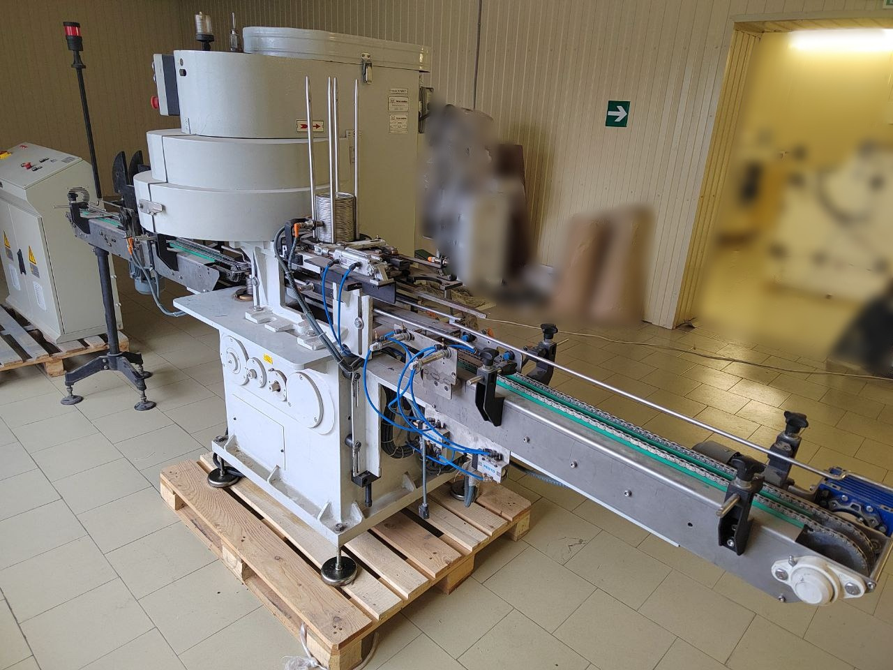

Eurasia Group - Профессиональный импортПредлагается к продаже автоматическая линия компании VATAN MAKINA SANAYI
(Турция) на базе закаточной машины VMS ST-37, по закатке жестяных крышек с
системой переворота банки (тубуса).

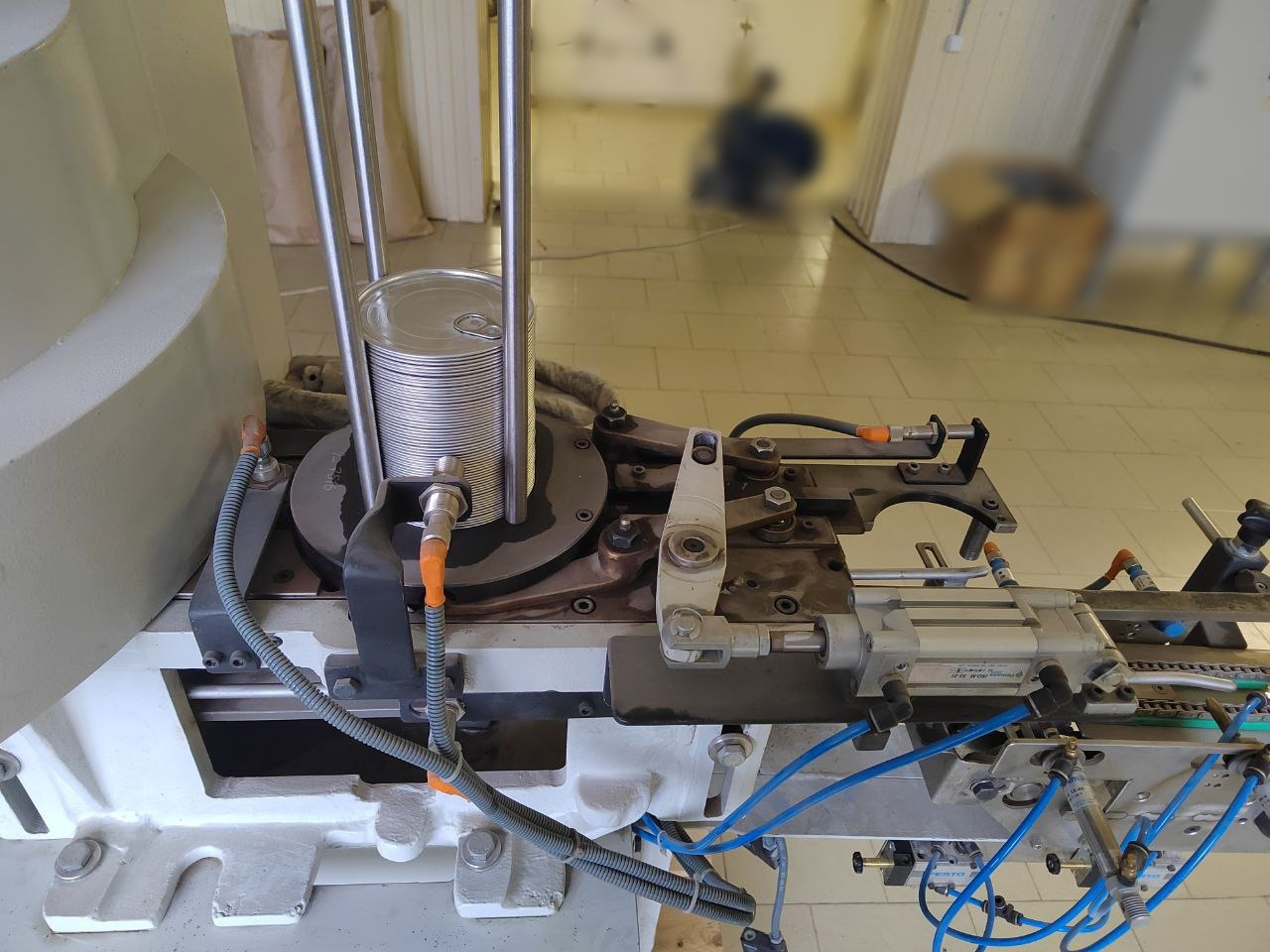

Линия предназначена для закатки крышек на банках (тубусах). Данная линия
позволяет закатывать банку (тубус) как с уже установленной внизу крышкой, так и с
предварительной закаткой нижней крышки и последующей закаткой верхней (за счет
оборудования для переворота). Данная линия может использоваться как в составе с
оборудование для дозирования продукта в банку (тубус), так и отдельно.
Линия поставляется с действующей производственной площадки в г. Невель
(Псковская область).
Предложение включает:
- Автоматическая закаточная машина VMS ST-37……………….. 1 шт.
- Подающие транспортёры …………………………………………… 4 шт.
- Система переворота банки (тубуса)………………………………..1 шт.
- Шкаф управления………………………………………………………1 шт.

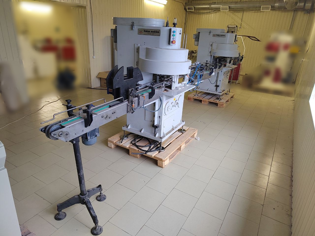

Описание работы линии:
Подающий транспортёр подает банки (тубусы) в первую закаточную машину VMS ST-
37 На машине производится установка крышки на банку (тубус) с последующей
закаткой. Далее банка (тубус) поступает на узел переворота и передается для
дозирования продукта (система дозирования не является предметом данного
предложение) где производится наполнение банки (тубуса). После наполнения, банка
(тубус) подается на вторую машину VMS ST-37, для установки и закатки верхней
крышки.
