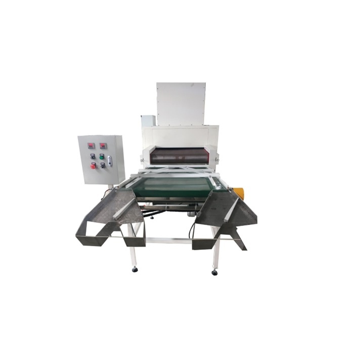

Комбинированная машина для формовки и футеровки:
  • Производительность: До 200 шт / мин
  • Допустимый диаметр: 30 – 100 мм
  • Требуемое давление сжатого воздуха: 0,5 – 0,6 МПа
  • Мощность: 10,25 кВт
  • Габаритные размеры: 1 500 х 950 х 1 800 мм
  • Вес: 2 800 кг
Тоннельная печь:
  • Производительность: До 15 000 шт. / ч
  • Диапазон регулировки температуры: 160 – 260 °C
  • Тип нагрева: Электрический / природный газ (опционально)
  • Мощность электрического нагрева: 25 – 40 кВт
  • Расход природного газа: 7 м³ / ч (опционально)
  • Габаритные размеры: 9 500 х 1 320 х 2 750 мм
