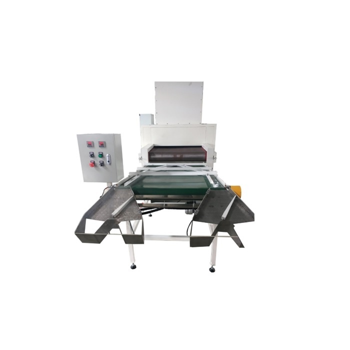

Линия производства жестянных крышек Twist-off GW-330
Обновлено 03.06.2025 987822
  • Модель: GW-330
  • Производительность: 330 – 350 шт / мин
  • Тип крышки: TWIST-OFF
  • Размер: #66 мм, #82мм
  • Общий вес:  68 тонн
  • Рекомендованная площадь для размещения: От 35 х 5 метров по полу
Автоматическая система подачи:
  • Производительность: 50 – 180 ед. / мин
  • Допустимый размер листа: 600 х 600 – 1 050 х 1 050 мм
  • Допустимая толщина листа: 0,1 – 0,5 мм
  • Максимальный вес стопы: 2 500 кг
  • Системы контроля: Обнаружение зажимов, двойные листы
  • Требуемое давление сж. воздуха: 6 бар
  • Параметры электропитания: 380 В, 50 Гц, 3 Ф
  • Мощность главного двигателя: ≤ 7 кВт
Портальный пресс:
  • Модель: 45Т
  • Производительность: 160 – 210 циклов / мин
  • Номинальное давление: 450 кН
  • Ход ползуна: 105 мм
  • Максимальная высота штампа: 360 мм
  • Максимальная регулировка высоты штампа: 20 мм
  • Размеры рабочего стола: 320 х 1200 мм
  • Мощность главного двигателя: 7,5 кВт
  • Вес: 8 800 кг
