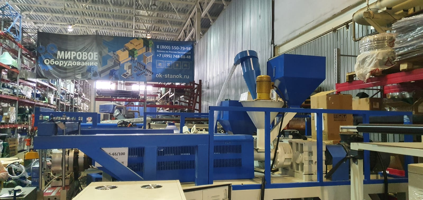

Линия по производству стрейч-пленки CRMJ 75/90-1500 (полностью автоматическая)
Обновлено 10.05.2023 454419
Плоско-щелевой экструдер для производства пленки из гранулы. Распределяет расплав слоями, адаптер на 2 и 3 слоя (в смесительной камере)АВ/АВА. Ширина пленки 1800 мм (1500 фактических, после обрезания краёв). Состоит из экструдера, автоматической подачи клея, формирующей головы, коландеров (валы для охлаждения пленки), протяжных валов, система удержания кромки, система утилизации кромки и подачей в бункер загрузки, намотчика, автоматическая замена джамбо-роликов.  Производительность 250 кг/ч, Общая установленная мощность 160 кВт.
