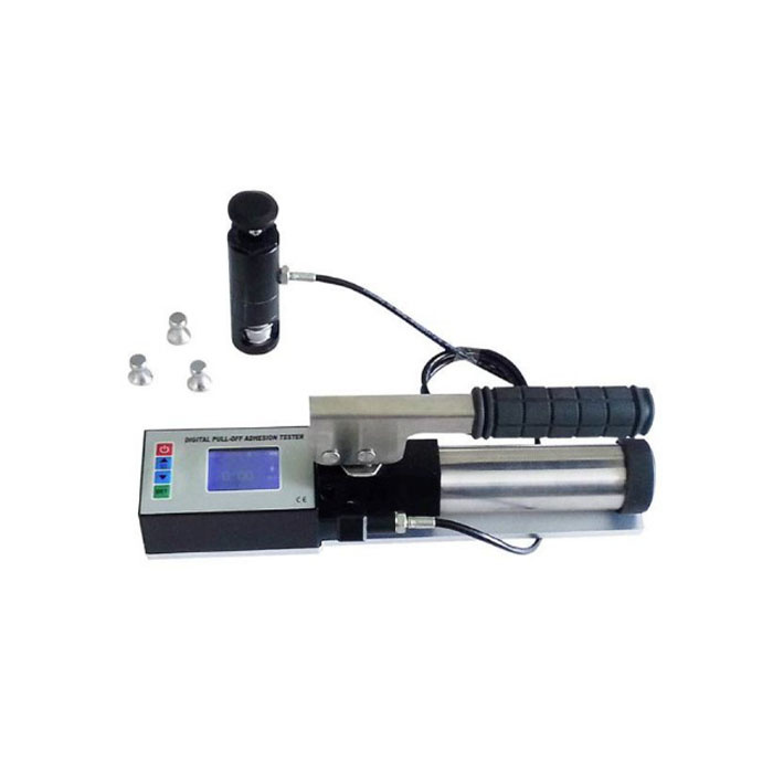

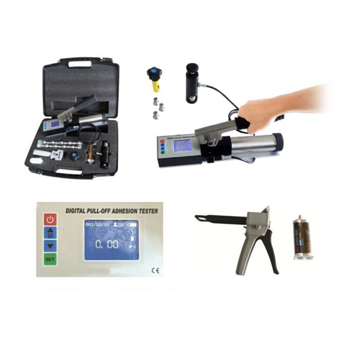

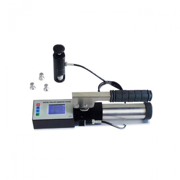

Цифровой адгезиметр BGD500 - портативный инструмент ручного управления, который используется для измерения силы, необходимой для отрыва от подложки – с применением гидравлического давления – части покрытия определенного диаметра. Показания давления выводятся на ЖК-дисплей и означают силу адгезии покрытия к подложке.
  • Модель: BGD500
  • Размер грибков: 20 мм (стандартные), 10 мм, 14 мм, 50 мм (поставляются отдельно)
  • Шаг измерения: 0,01 МПа
  • Погрешность измерений: ± 1,0 % от полного масштаба
  • Максимальное давление на отрыв:
  • 10 мм – 0-80 МПа
  • 14 мм – 0-40 МПа
  • 20 мм – 0-20 МПа
  • 50 мм – 0-3,5 МПа
  • Единицы измерения: МПа или PSI (настраивается)
  • Встроенная память: Есть, 200 отрывов
  • Автоматический расчёт давления: Есть, расчёт на основе размера держателя
  • Питание: Встроенный литиевый аккумулятор
  • Дисплей: ЖК
  • Защита устройства: Влагозащита, пылезащита, защита от ударов
  • Габаритные размеры: 360 х 75 х 115 мм
  • Вес нетто: 3 кг
  • Вес брутто: 12 кг
