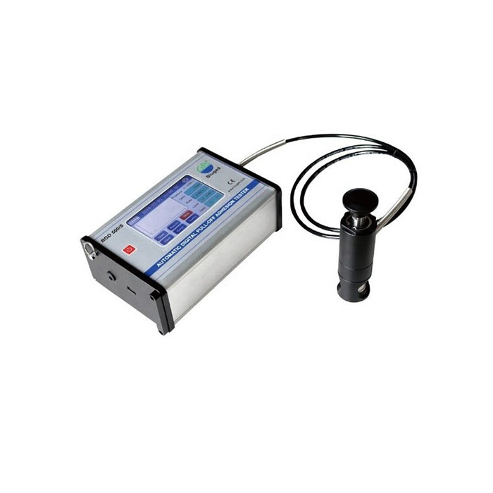

Цифровой адгезиметр BGD500 - портативный инструмент ручного управления, который используется для измерения силы, необходимой для отрыва от подложки – с применением гидравлического давления – части...
Eurasia Group - Профессиональный импортЦифровой адгезиметр BGD500S - портативный инструмент ручного управления, который используется для измерения силы, необходимой для отрыва от подложки – с применением гидравлического давления – части покрытия определенного диаметра. Показания давления выводятся на ЖК-дисплей и означают силу адгезии покрытия к подложке.
Модель: BGD500S
Размер грибков: 20 мм (стандартные), 10 мм, 14 мм, 50 мм (поставляются отдельно)
Шаг измерения: 0,01 МПа
Погрешность измерений: ± 1,0 % от полного масштаба
Максимальное давление на отрыв:
- 10 мм – 4,0 - 80 МПа
- 14 мм – 2,0 - 40 МПа
- 20 мм – 1,0 - 20 МПа
- 50 мм – 0,2 - 3,2 МПа
Скорость отрыва:
- 10 мм – 0,4 ~ 6,0 МПа/сек
- 14 мм – 0,2 ~ 3,0 МПа/сек
- 20 мм – 0,1 ~ 1,5 МПа/сек
- 50 мм – 0,02 ~ 0,24 МПа/сек
Единицы измерения: МПа или PSI (настраивается)
Встроенная память: Есть, 200 отрывов
Автоматический расчёт давления: Есть, расчёт на основе размера держателя
Питание: Встроенный литиевый аккумулятор
Дисплей: ЖК
Защита устройства: Влагозащита, пылезащита, защита от ударов
Габаритные размеры: 360 х 75 х 115 мм
Вес адгезиметра: 4 кг
Вес при транспортировке: 10 кг
