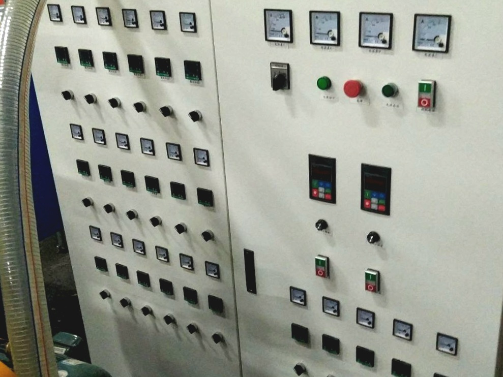

1. Отдельностоящий шкаф управления с дополнительно вынесённой панелью управления частотными преобразавателями в зоне намотки (для удобства оператора).

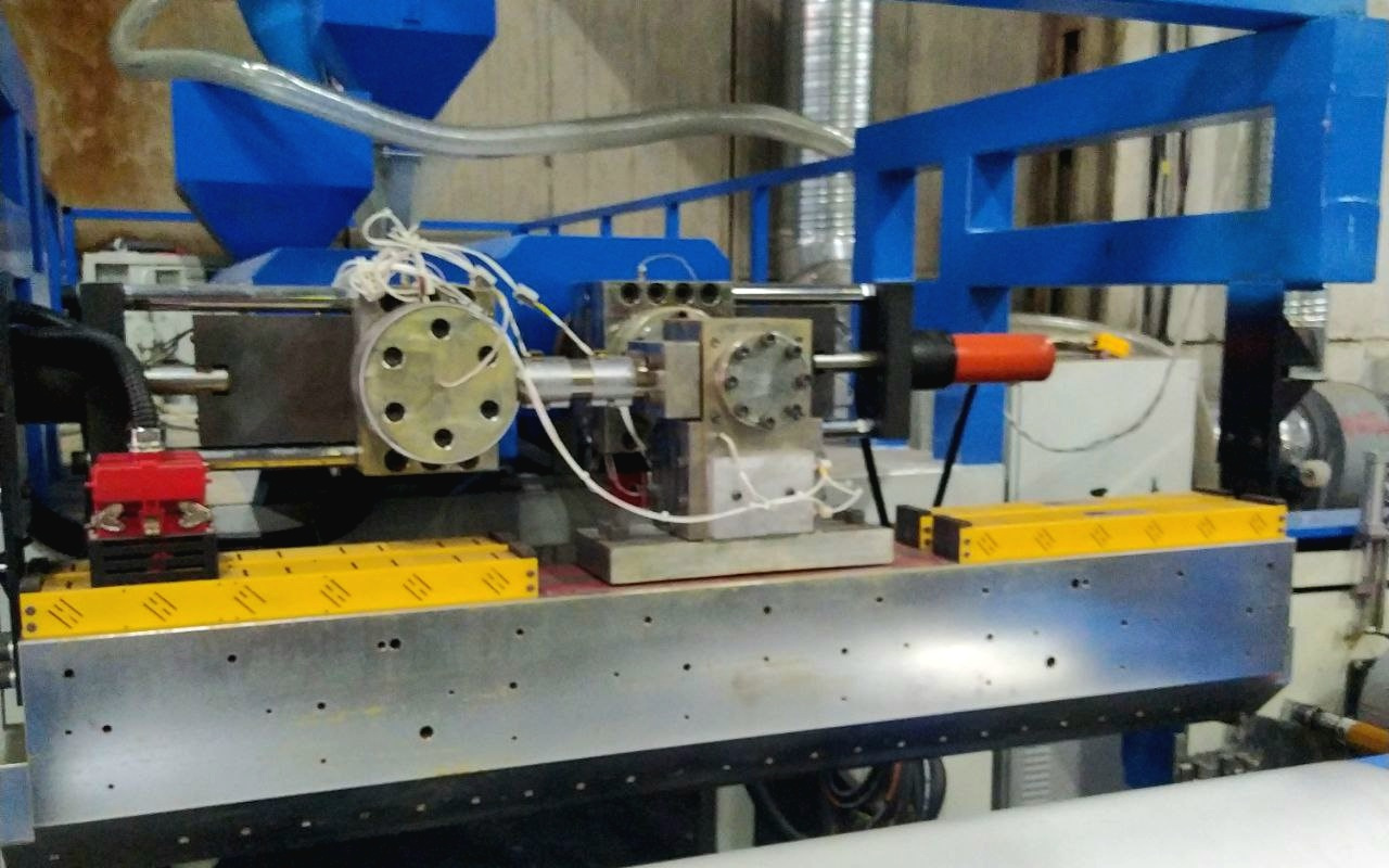

4. Гидравлические фильтры расплава на каждом экструдере с узлом распределения расплава (структура плёнки A/B и A-B-A).

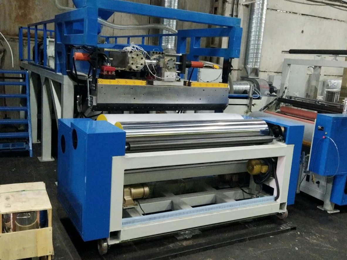

5. Формующая голова 1800мм с 9 зонами нагрева и болтовой регулировкой толщины пленки, материал головы 2311- электротехническая сернистая сталь, устойчивая к многолетней эксплуатации.
6. Узел охлаждения плёнки (каландры). Два вала с системой водяного охлаждения (для эксплуатации требуется чиллер 15-20hp) 320мм и 600мм диаметром. Установлен электростатический узел стабилизации полотна (коронатор)

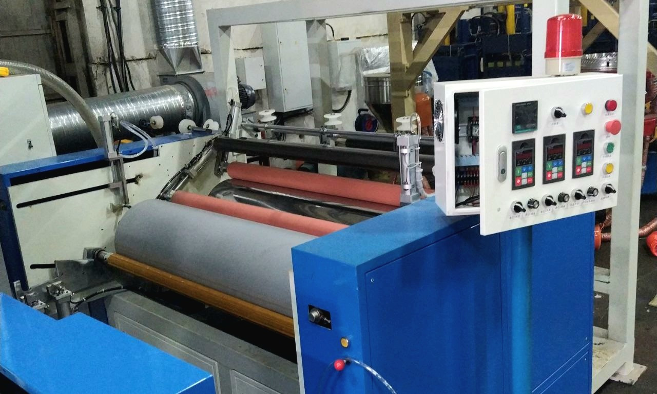

7. Узел намотки плёнки с выносным управлением (управление частотными преобразавателями, сигнализация о смене валов, счётчик метров). Установлен дополнительный механический стабилизатор полотна. Полавтоматическая смена пневмовалов. Намотка ролликов стрейч-пленки для машинной упаковки.

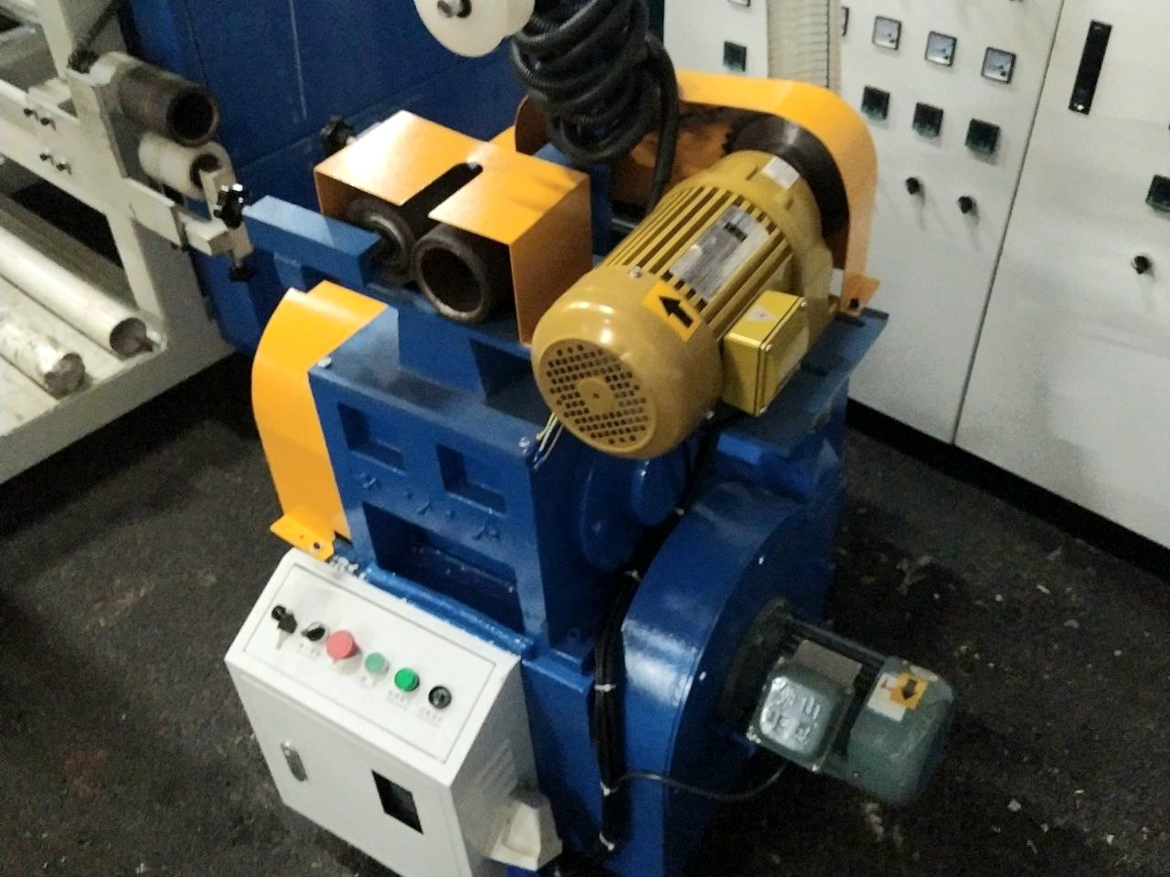

8. Узел утилизации кромки. Предназначен для автоматического измельчения кромки и дальнейшей безостановочной подачей в бункер экструдера.
