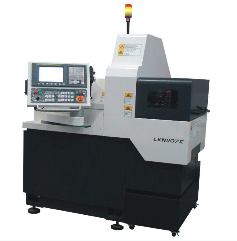

Максимальный диаметр обработкиØ12 ммМаксимальная длина обработки200 мм с люнетом2.5D мм без люнета (D- диаметр заготовки)Диаметр отверстия шпинделяØ15 ммСтойка ЧПУFANUC 0i-TF PlusСкорость...
Dalian Eden Machine Tool Co.,LtdМаксимальный диаметр обработки | Ø7 мм |
Максимальная длина обработки | 100 мм (с люнетом 57мм) |
Диаметр отверстия шпинделя | Ø10 мм |
Стойка ЧПУ | FANUC |
Скорость вращения шпинделя | Max.10000 об/мин (с люнетом 6000 об/мин) |
Высота центра шпинделя | 1000мм |

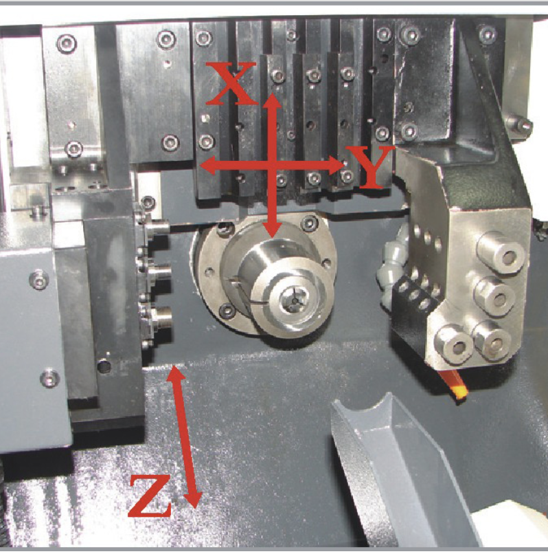

Максимальный размер резьбы спереди | М5 |
Максимальный диаметр сверления спереди | 5мм |
Инструмент для обработки переднего отверстия | 4 шт |
Радиальный приводной инструмент | 3 шт |
Инструменты точения | □8 ×100~120 мм |
Количество инструментов точения | 5 шт |
Макс. Скорость вращения радиального приводного инструмента | 4500 об/мин |
Мощность двигателя радиального приводного инструмента | 0.4kW |
Макс. диаметр сверления радиальным приводным инструментом | Φ4 мм |
Индексация шпинделя | Ось С |
Мин. единица настройки оси C | 0.001° |
Быстрая скорость перемещения по осям X/Y/Z | 24 м/мин |
Мощность серво-двигателя по осям X/Y/Z | 0.5 кВт |
Точность позицинирования повторения по осям X/Y/Z | 0.002 мм |
Мощность двигателя главного шпинделя | 1,5./2,2 кВт |
Мощность двигателя охлаждения | 0.35 кВт |
Габариты станка (Д*Ш*В) | 1330×990×1655 мм |
Вес станка | 1300кг |
