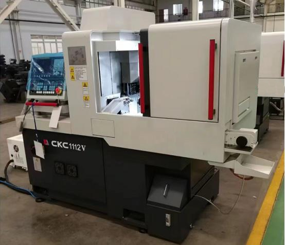

Максимальный диаметр обработкиØ7 ммМаксимальная длина обработки100 мм (с люнетом 57мм)Диаметр отверстия шпинделяØ10 ммСтойка ЧПУFANUC Скорость вращения шпинделяMax.10000 об/мин (с люнетом 6000...
Dalian Eden Machine Tool Co.,LtdМаксимальный диаметр обработки | Ø12 мм |
Максимальная длина обработки | 200 мм с люнетом |
2.5D мм без люнета (D- диаметр заготовки) | |
Диаметр отверстия шпинделя | Ø15 мм |
Стойка ЧПУ | FANUC 0i-TF Plus |
Скорость вращения шпинделя | Max.10000 об/мин |
Высота центра шпинделя | 1050мм |
Максимальный размер резьбы спереди | М6 |
Максимальный диаметр сверления спереди | 7 мм |
Инструмент для обработки переднего отверстия | 4 шт |
Радиальный приводной инструмент | 4 шт |
Инструменты точения | □10×100~120 мм |
Количество инструментов точения | 5 шт |
Макс. Скорость вращения радиального приводного инструмента | 6000 об/мин |
Мощность двигателя радиального приводного инструмента | 0.75kW |
Макс. диаметр сверления радиальным приводным инструментом | Φ7 мм |
Макс. нарезание резьбы радиальным приводным инструментом | M6 |
Индексация шпинделя | Ось С |
Мин. единица настройки оси C | 0.001° |
Быстрая скорость перемещения по осям X/Y/Z | 32 м/мин |
Мощность серво-двигателя по осям X/Y/Z | 0.75 кВт |
Точность позицинирования повторения по осям X/Y/Z | 0.002 мм |
Мощность двигателя главного шпинделя | 2.2/3.7 кВт |
Мощность двигателя охлаждения | 0.35 кВт |
Габариты станка (Д*Ш*В) | 1695×1205×1830 мм |
Вес станка | 2000кг |
