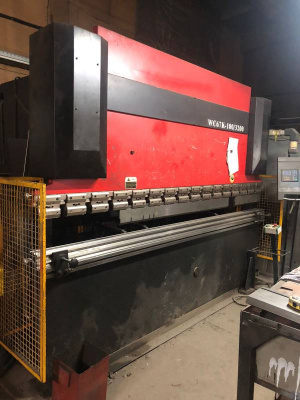

Гибочные пресса TS-это современное гидравлическое оборудование для гибки листового металла.
Серия экономичных листогибочных прессов с контроллером для простых операций гибки, не требующих специальных требований к оборудованию, или серия промышленных листогибочных прессов с большой величиной хода, просветом и зевом, обеспечивают эффективное производство простых и сложных деталей для широкого круга потребителей.
Срок поставки данного пресса 20.12.22 года.

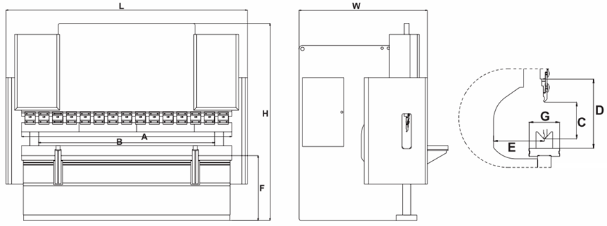

Модель станка
TS 100/3200
Усилие гибки
100 тонн
Длина гибки (A)
3200 мм
Расстояние между стойками (B)
2580 мм
Просвет (D)
375 мм
Ход (С)
120 мм
Вырез в стойках (Зев) (E)
320 мм
Передняя поддержка листа
Количество: 2
Пальцевые блоки заднего упора
Количество: 4
Мощность
7,5 кВт
Длина (L)
3500 мм
Ширина (W)
1900 мм
Высота (H)
2300 мм
Вес
6500 кг
