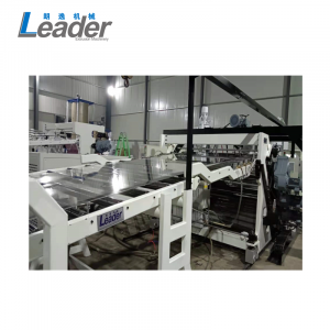

Экструзионные линии для толстых листов из ПП ПЭ АБС1) Одно/многослойные толстых листы из ПП/ПЭ используются в химической,электроэнергетической, пищевой,антикоррозиийной промышленности,...

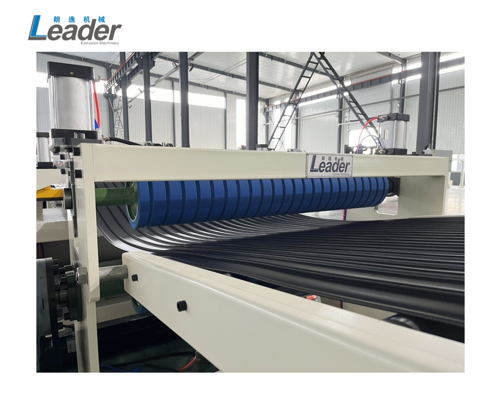

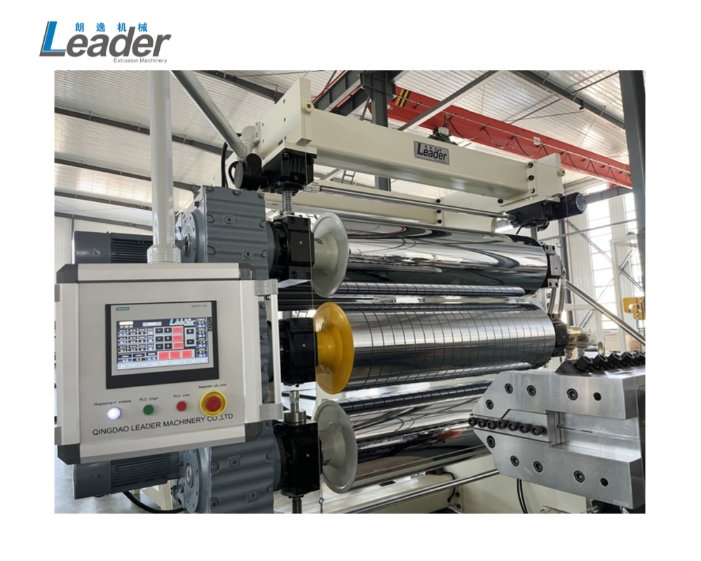

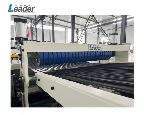

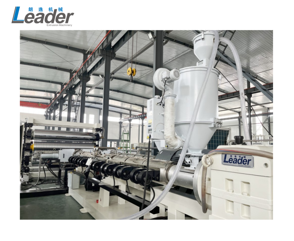

Leader Machinery Co.,LTD.Эта конкретная линия экструзии листов с Т-образной рукояткой из ПЭВП использует одношнековый экструдер, процесс экструзии с плоской Т-образной головкой и специальный календарь с контурным роликом, производящим технологию калибровки продольной Т-образной формы, а также соответствующие детали машины, расположенные ниже по потоку, такие как охлаждающие рамы и устройство для обрезки кромок и продольной резки, резиновые ролики тянущего станка, поперечный резак, конвейерный стол и т.д. Высокоэффективная система охлаждения позволяет получать листы толщиной до 4-5 мм.
ТЕХНИЧЕСКИЕ ХАРАКТЕРИСТИКИ ПРОКЛАДОК ДЛЯ Т-ЛИСТОВ HDPE:
Ширина листа: 1000мм-1500мм-2000мм-3000мм
Толщина листа: 1 мм-1,5 мм-4 мм-4,5 мм-5 мм
Цвета листа: черный, оранжевый, синий, а также два цвета: черный и серый или черный и синий и т. д.
Тип листов: может быть в виде рулона или может быть в виде листа.
Структура листов: однослойная или многослойная коэкструзия.

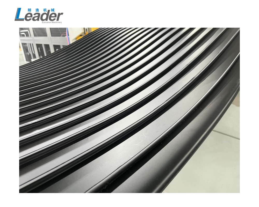

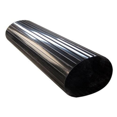

ПРЕИМУЩЕСТВА И ПРИМЕНЕНИЕ ЛИСТОВ HDPE T GRIP:

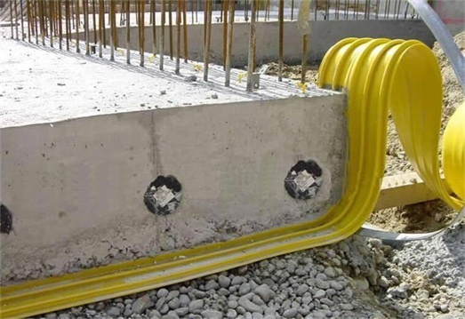

Эти листы состоят из гладкой поверхности и поверхности с параллельными Т-образными анкерами.Эти анкеры формируются непосредственно во время экструзии и являются неотъемлемой частью листа.В этом случае анкеры остаются в бетоне при заливке, изолируя его от разрушительного воздействия агрессивных элементов.T-Grip Liner из полиэтилена высокой плотности также представляет собой важный шаг вперед в улучшении физических свойств зданий в целом, будь то сборные или отлитые на месте.Удлинение при разрыве позволяет футеровке не ломаться при воздействии нагрузки - в отличие от защитных покрытий, получаемых с помощью красок или других материалов.Дополнительные преимущества, такие как повышенная грузоподъемность за счет низкого коэффициента трения при транспортировке жидкостей, делают футеровку экономичным решением для самых разных областей применения.
Эти Т-образные листы HDPE в основном используются для защиты бетонных труб от коррозии.PE 'T' ребристая облицовка представляет собой гибкую облицовку из полиэтилена высокой плотности с Т-образными фиксирующими расширениями, используемую для облицовки железобетонных труб, бетонных туннелей, мокрых стен, люков, камер, очистных сооружений и каналов.Его основное применение – облицовка канализационных бетонных труб и туннелей, используемых для западного водного хозяйства.Облицовка бетонных труб, облицовка бетонных водопропускных труб, емкостей для химикатов, подвалов и фундаментов, туннелей и подземных переходов, резервуаров для питьевой воды, чердаков, мостов и виадуков, очистных сооружений, подземных парковок, подводных труб
