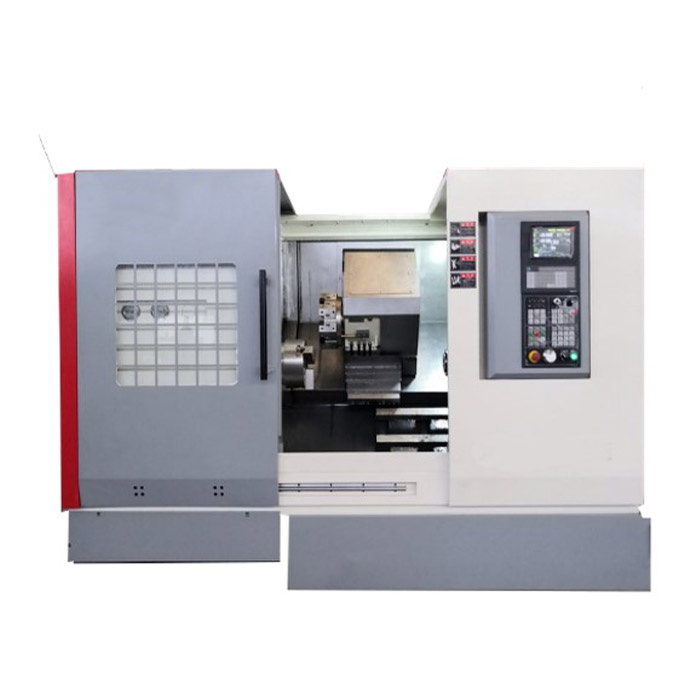

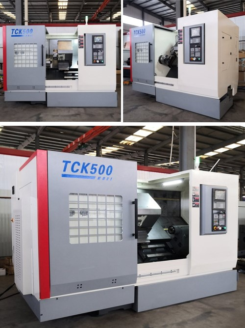

Токарный станок с ЧПУ TCK500
Обновлено 21.08.2023 458127
  • Модель: TCK500
  • Тип станины: Наклонная (45°) цельнолитая чугунная
  • Система ЧПУ: Siemens 808D
  • Расстояние между центрами: 500 мм
  • Эффективная длина обработки: 500 мм
  • Диаметр обработки над станиной: 500 мм
  • Диаметр обработки над суппортом: 320 мм
  • Тип направляющих по оси X / Z: Направляющие качения
  • Тип привода оси X / Z: ШВП
  • Мощность оси X / Z: 2.5 кВт
  • Ход по оси X / Z: 220 / 500 мм
  • Скорость хода по оси X / Z: 24 м/мин
  • Диаметр отверстия шпинделя: 65 мм
  • Конус шпинделя: А2-6
  • Скорость вращения шпинделя: 35 – 3500 об/мин
  • Мощность двигателя шпинделя: 11 кВт
  • Держатель инструмента: 12-позиционный гидравлический
  • Сечение хвостовика инструмента: 25 х 25 мм
  • Точность позиционирования по оси X / Z: 0.008 / 0.01 мм
  • Точность повторения: 0.005 мм
  • Тип задней бабки: Гидравлический
  • Ход пиноли задней бабки: 100 мм
  • Диаметр пиноли задней бабки: 100 мм
  • Конус задней бабки: MT5
  • Патрон: 8’ гидравлический 3-кулачковый
  • Система удаления стружки: Цепной конвейер
  • Электропитание: 380 В / 50 Гц
  • Габаритные размеры: 2800 х 1800 х 2700 мм
  • Вес: 3500 кг
