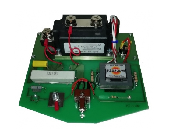

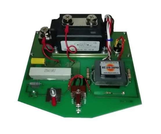

Контактор тиристорный КТ-11М предназначен для коммутации и фазового регулирования величины сварочного тока в машинах, оборудованных регулятором цикла сварки.
Основные параметры:
Напряжение питающей сети, В: 220-420.
Частота питающей сети, Гц: 50/60.
Тип охлаждения: водяное.
Индикация прохождения сварочного тока и наличия импульсов управления тиристорами.
Номинальный длительный ток при температуре охлаждающей воды 30°С и расходе 3 л/мин:
средний ток, А: 250,
эффективный ток, А: 400.
Номинальный ток при условиях:
ПВ 50% и длит. имп. 0,5 с, А: 500
ПВ 20% и длит. имп. 0,5 с, А: 1 060
ПВ 20% и длит. имп. 0,2 с, А: 1 350
Импульсное управление. Напряжение (экв. нагрузка 20 Ом), В: 20±5, длительность (на уровне 0,7 ампл. знач.), мкс: 200±100
Габаритные размеры, (Д×Ш×В), мм: 170х160х75
Масса, кг: 1,50
