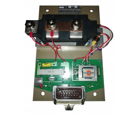

Контактор тиристорный КТ-12М предназначен для коммутации и фазового регулирования величины сварочного тока в машинах, оборудованных регулятором цикла сварки.
Основные параметры:
Напряжение питающей сети, В: 220-420.
Частота питающей сети, Гц: 50/60.
Тип охлаждения: водяное.
Индикация прохождения сварочного тока и наличия импульсов управления тиристорами.
Номинальный ток, А при длительности импульса 0,5 с и продолжительности включения:
ПВ 50%: 1500,
ПВ 20%: 1750,
ПВ 5%: 2200.
Импульсное управление. Напряжение (экв. нагрузка 20 Ом), В: 20±5, длительность (на уровне 0,7 ампл. знач.), мкс: 200±100
Габаритные размеры, (Д×Ш×В), мм: 230х175х75
Масса, кг: 3,00
